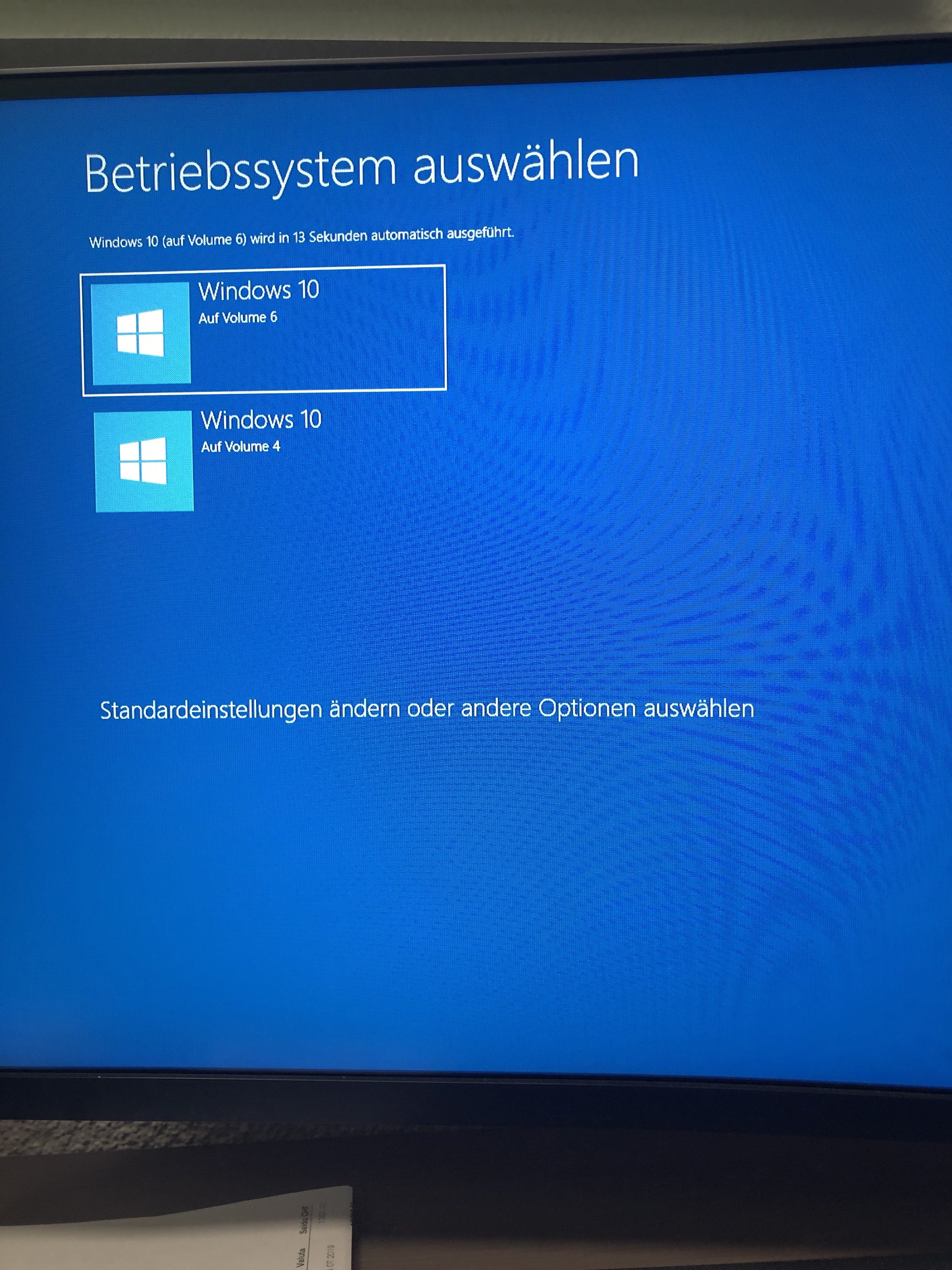

muss ich wohl machen wenn es keine option gibt, bei mir sieht es so aus wenn ich beide alten SSD habe zum starten. so kann ich auswählen welche ich nehmen will wenn ich den PC starte.

Nic-the-closer schrieb:
aber einzeln gehen ja beide nicht
Evtl. ist der Mischmasch noch schlimmer... Wenn bei der Installation beide SSDs drin waren kann es ja passieren das der Bootloader auf der einen Disk, die Bootpartition auf der anderen ist. Eigentlich müsste das die Starthilfe zumindest auf einer der beiden geradebiegen können, weshalb da bei dir Maus und Tastatur nicht gehen ist natürlich noch die andere Frage.
