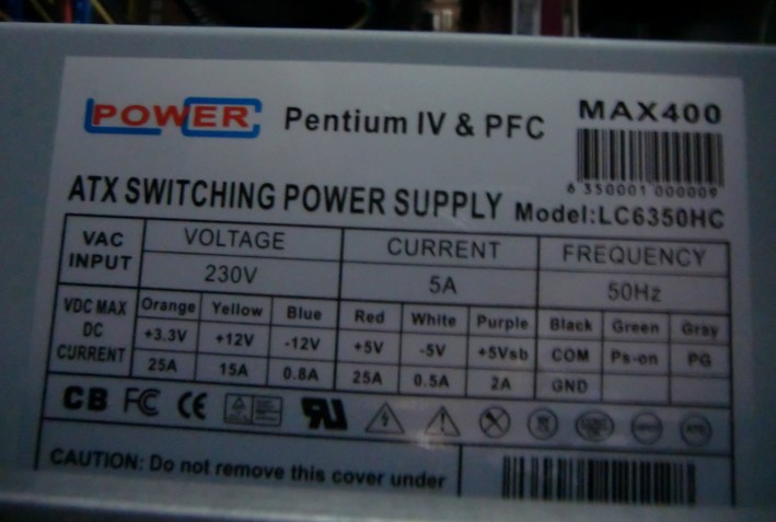

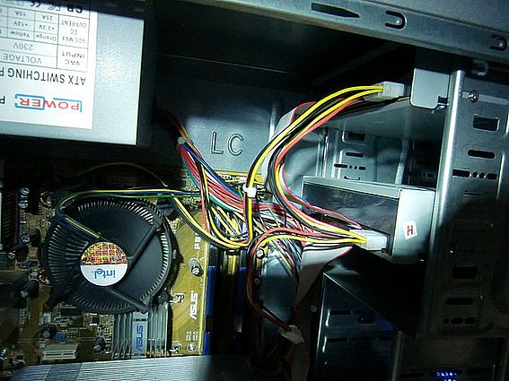

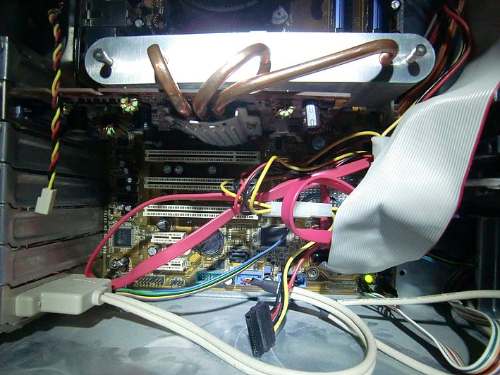

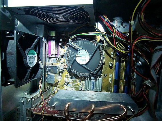

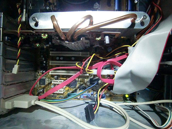

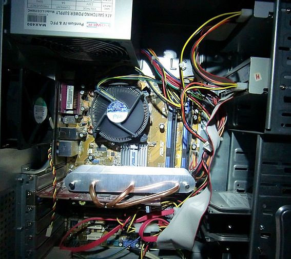

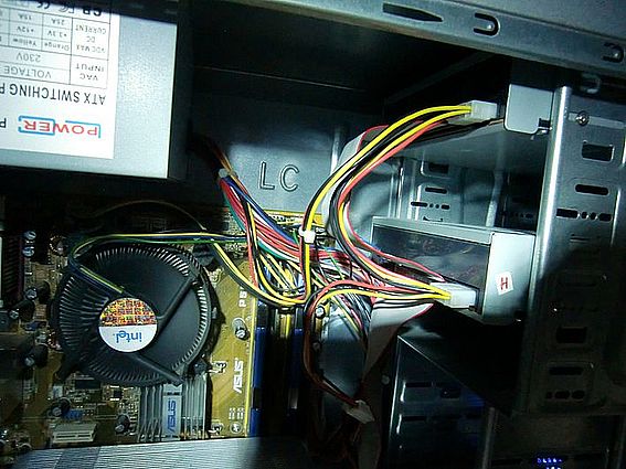

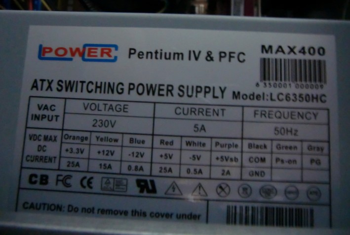

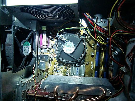

Ich hab mal Bilder vom Innenleben gemacht, die euch vielleicht Hinweise geben.

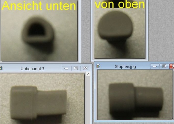

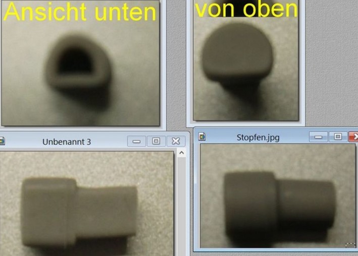

Ich muss auch sagen (obwohl ich glaube, dass das nicht mit dem Fehler zu tun hat), dass ich den gezeigten Gummistopfen auf dem Boden des PC's gefunden habe. Weiß allerdings nicht wo der hingehört.
CIMG1195.jpgCIMG1196.jpgCIMG1197.jpgInnenleben.jpgNetzteil.jpgGummistopfen PC.jpg

Danke für die Bilder :) Die Elkos sieht man zwar, aber man kann nicht erkennen, ob sie oben aufgeplatzt sind, das wird dann zu unscharf im zoom :/
Das sind die schwarzen nach oben stehenden zylinder, guck dir mal an: die haben da einkerbungen, das sind sollbruchstellen damit die nicht explodieren und dabei alles versauen. Ist einer davon nach oben gewölbt oder gar aufgeplatzt mit so weissem zeuch, dann hast du den Fehler.
Dieser Müll von Netzteil gehört ersetzt gegen ein ordentliches 300W Netzteil. Muß man halt schauen das genug Anschlüsse für die IDE-Laufwerke am Kabelstrang sind

Dieses Netzteil war trotzdem schon als es neu war nicht unbedingt die beste Wahl - "leicht entzündlich bis explosiv" ist wohl die beste Beschreibung für das was LC Power damals gebaut hat.
Dass es bei dir so lange funktionierte ist schon ein Wunder, wurde aber von deiner Hardware auch nie wirklich belastet.
Netzteile bzw. deren Elkos altern recht schnell und auch die Elkos vom Mainboard sind da keine Ausnahme - schau dir eben alle genau an, sie dürfen nicht aufgebläht und schon gar nicht geplatzt sein.
War das Absicht, dass der Hecklüfter die Luft ins Gehäuse befördert?
Danke Robo32, das Netzteil funktioniert zwar, aber ich werde es austauschen. Danke für den Hinweis.
Und der Hecklüfter war nie richtig angeschlossen. Er war zu laut. Ich drehe ihn mal rum und höre dann was er macht.
