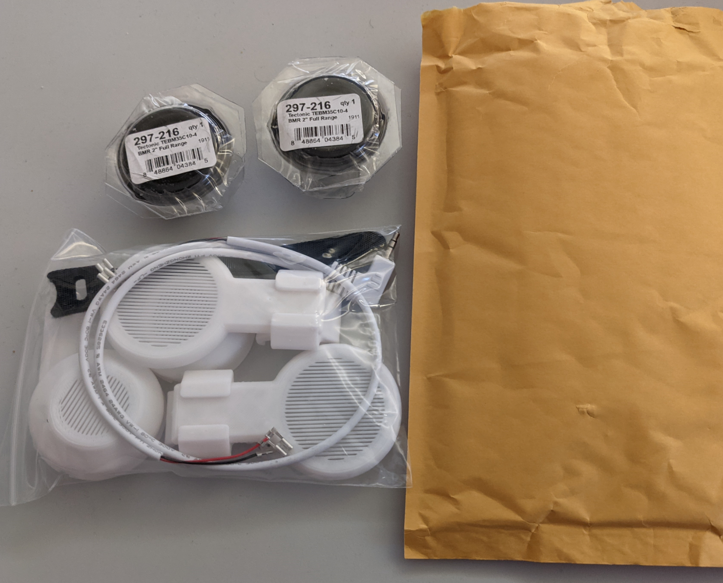

Gekauft wurde dieses Set von prettygood3d für die Quest 2, für circa 44€. Der Versand aus Kalifornien hat 2 Wochen gedauert. Zollgebühren musste ich nicht zahlen, da der Warenwert mit 10€ deklariert wurde.
Zusammenbau

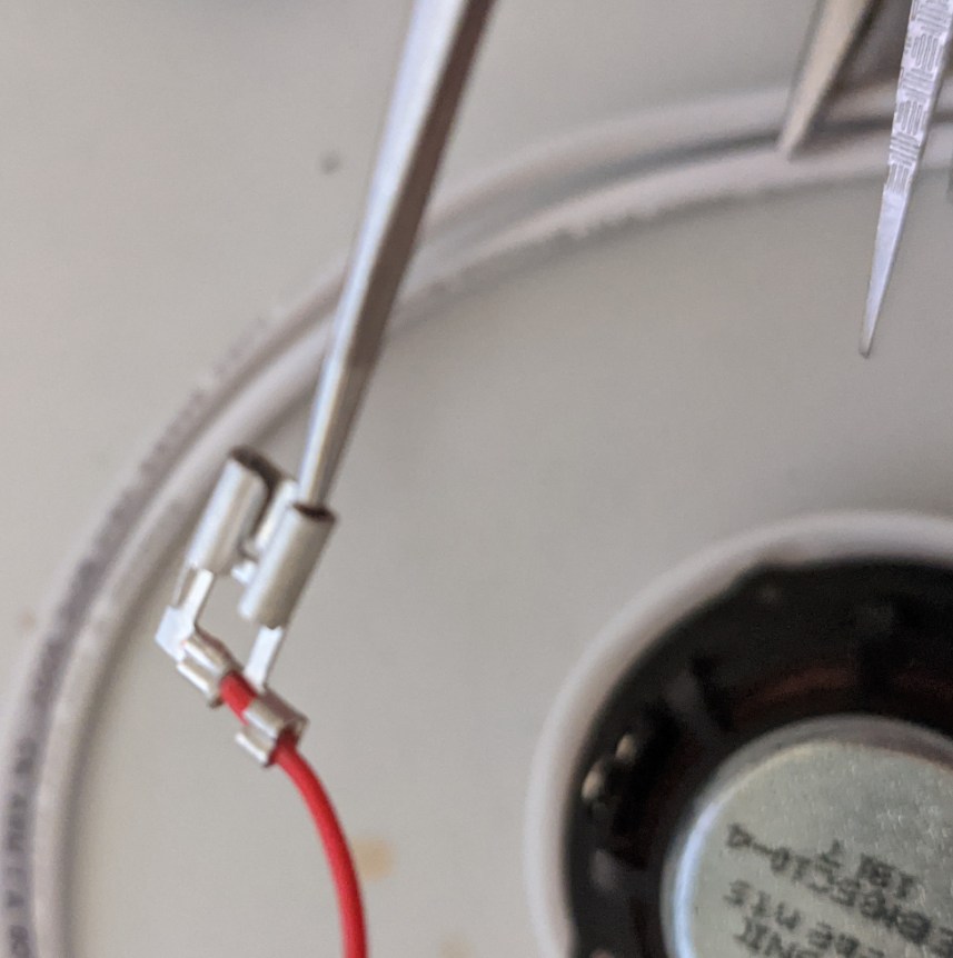

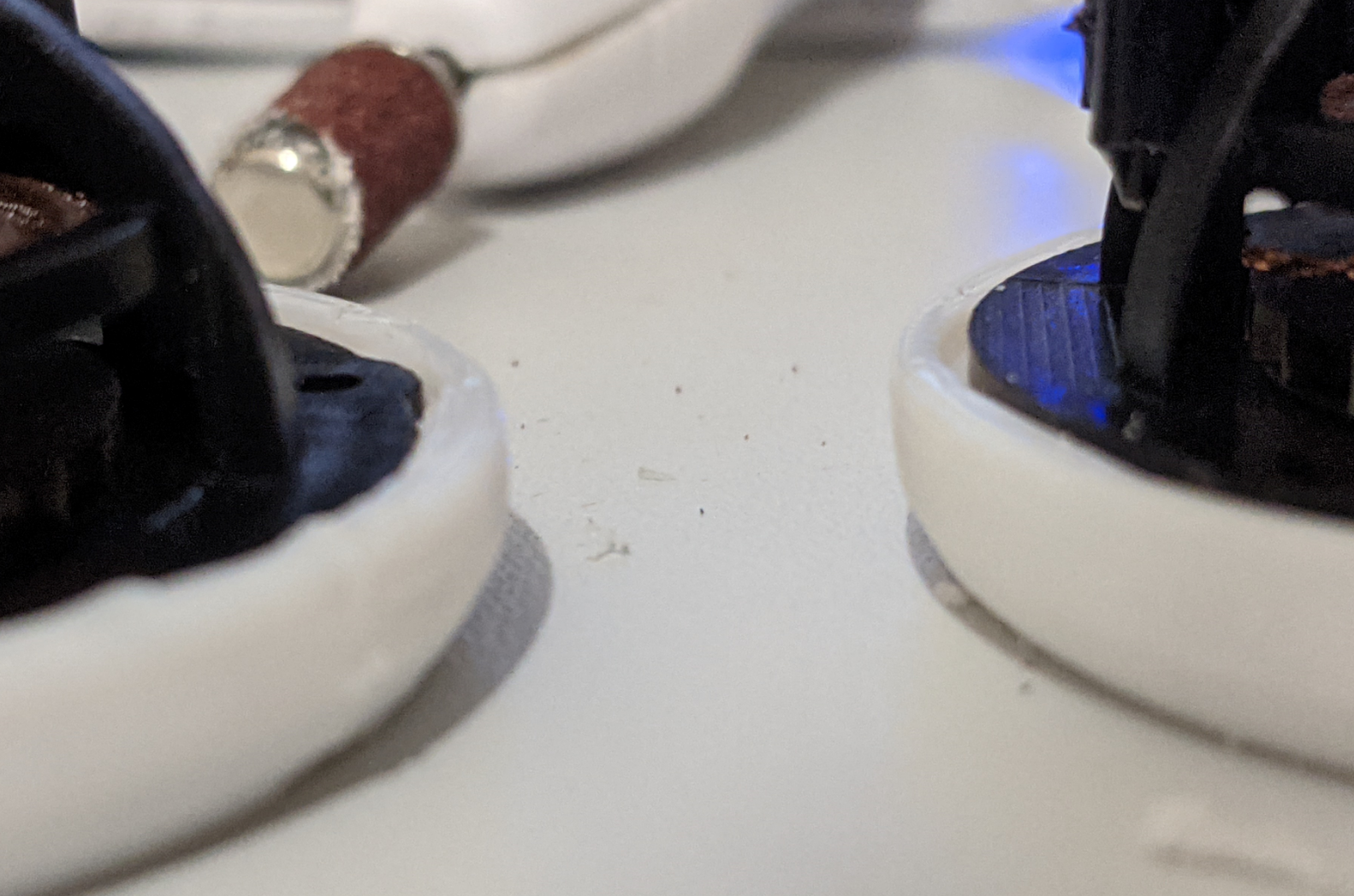

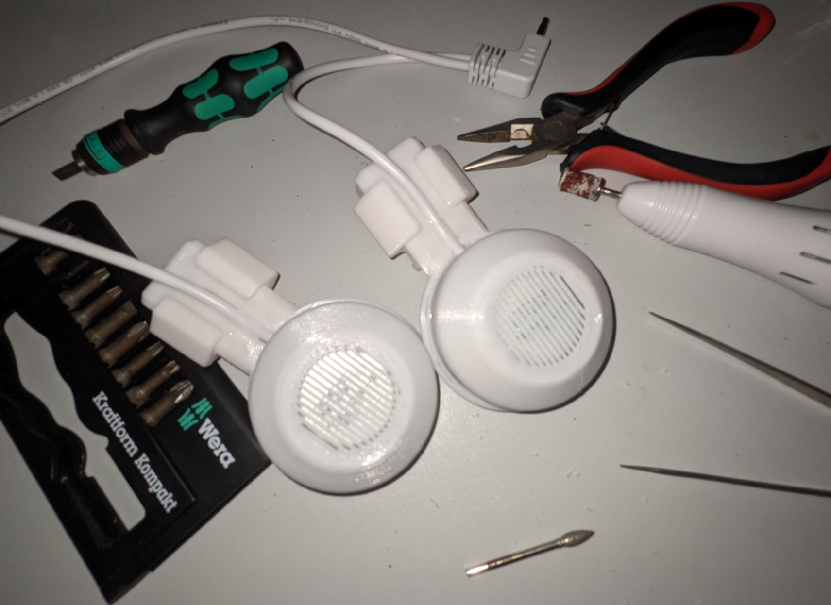

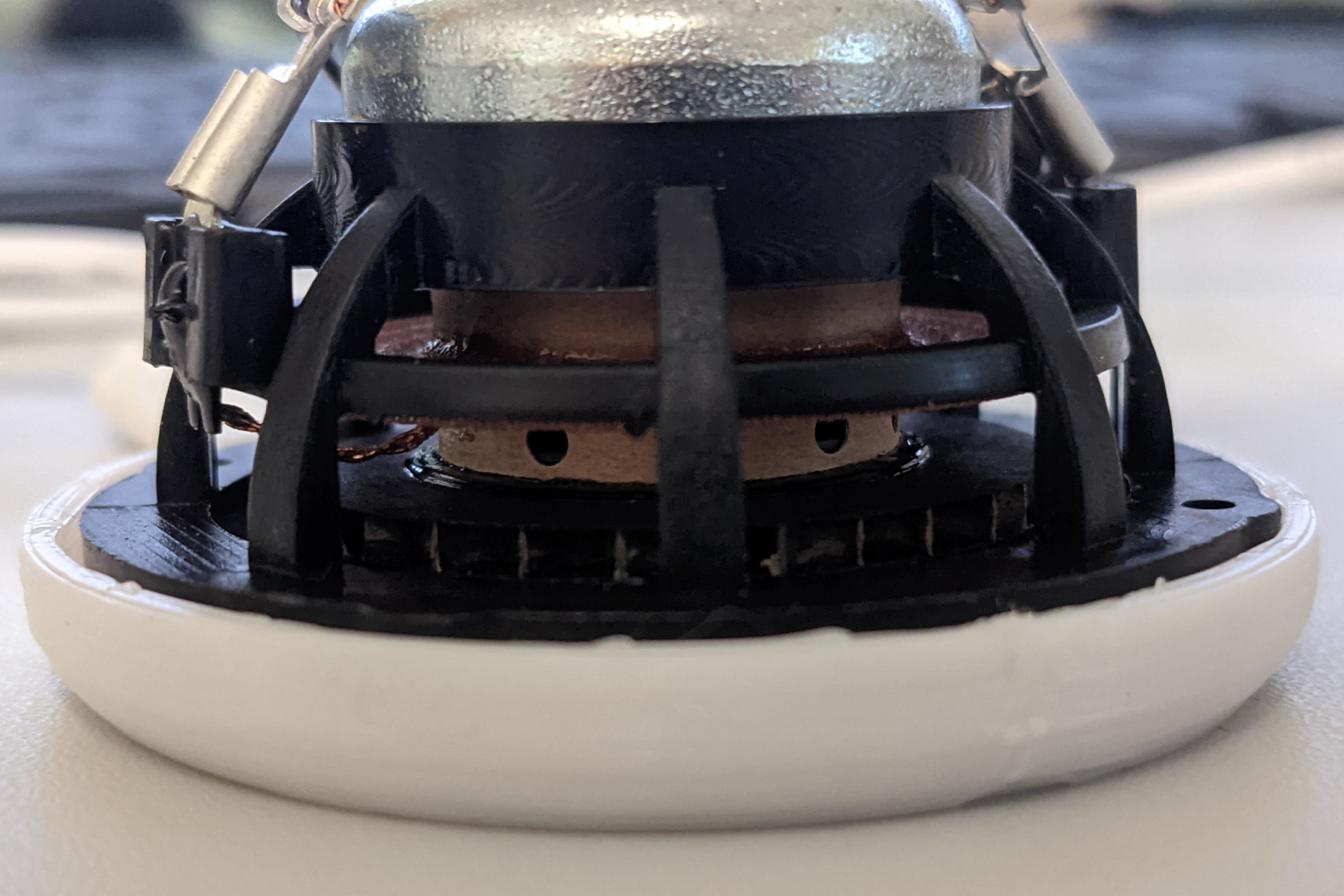

Laut der bereitgestellten Anleitung sollte das Ganze eigentlich innerhalb weniger Minuten erledigt sein, stattdessen gab es aber mehrere Stellen die ich Nachbearbeiten musste. Zuerst das Anstecken des Kabels an die Treiber, hier sind alle Metalclips zu eng. Weder mit den Fingern, noch mit einer Wasserpumpenzange, ließen sie sich reindrücken. Bevor ich etwas abbreche, habe ich mit einer dicker werdenden Pinzette die Clips leicht aufgebogen, mit einem dünnen Schlitzschraubenzieher geht es aber auch. Damit ließen sie sich leicht aufstecken, wenn sie dann zu locker waren habe ich sie nochmal mit einer Spitzzange zusammengedrückt. Das war dann dann auch fest, abziehen konnte ich sie nicht mehr.

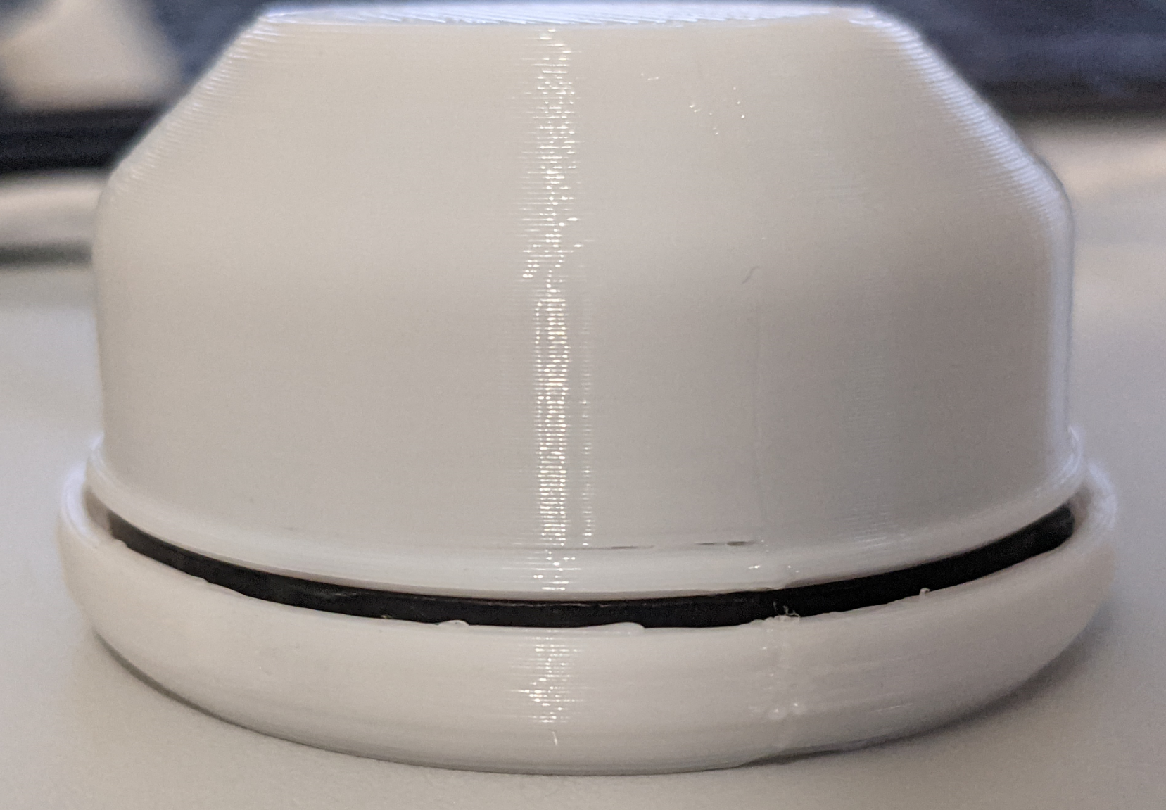

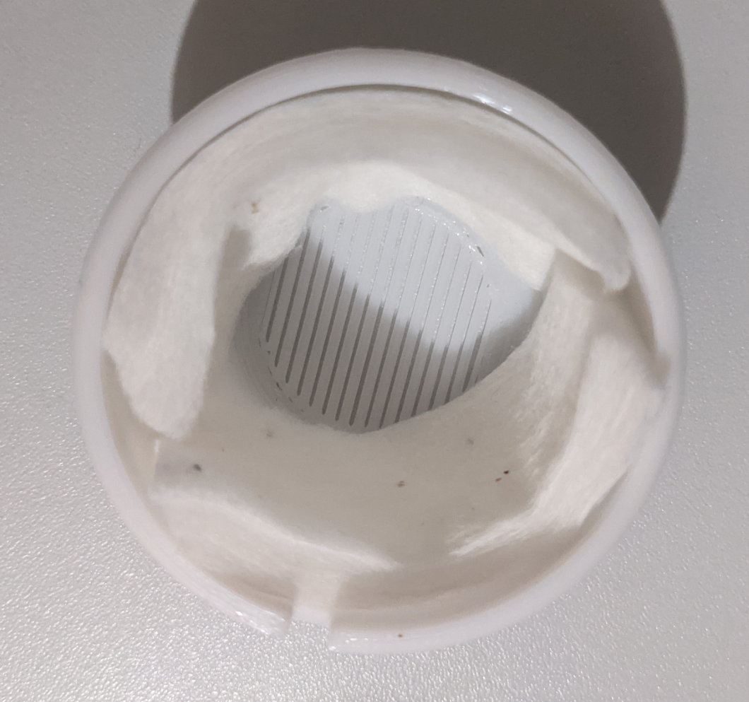

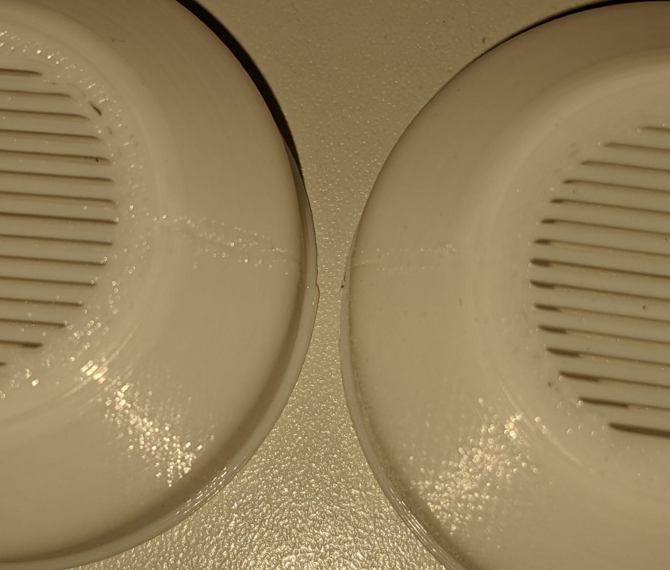

Die zweite Baustelle war das Zusammenpressen der Plastikteile. Zusammengefasst, die Spielräume sind überall zu gering, man hat sehr geringe Spaltmaße. Die Lautsprechertreiber ließen sich nicht reindrücken, und auch die Plastikabdeckung hat einfach nicht draufgepasst. Erst nachdem ich bei jeder Kontaktfläche ungefähr 1mm Material mit einem Maniküre Set abgetragen habe, konnte ich alles zusammenstecken. Dazu eine kleine Bilderserie.
So wurden aus 5 bis 10 Minuten werkzeugloser Montage, 1 Stunde mit mehreren Werkzeugen. Das Plastik ist 3D gedruckt, dass die Teile also größere Abweichungen haben ist nicht überraschend. Aber wenn man schon große Toleranzen einkalkulieren muss, sollte man nicht auf ein Stecksystem setzen bei dem 0,5-1mm Material mehr dafür sorgen, dass es sich nicht montieren lässt. Dass ich Pech hatte glaube ich nicht, beide Kopfhörer ließen sich gleich schlecht zusammenbauen und mussten nachbearbeitet werden. Aber komplett unzumutbar ist es nicht.

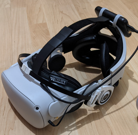

All das wäre vergessen, wenn sie denn gut klingen. Getestet werden sie an der Quest 2, aber auch am PC um mit einem Equalizer vielleicht mehr rauszuholen. Beweisen müssen sie sich gegen meine ähnlich teuren KSC75 (Kramer Mod) die ich bisher in Kombination mit der Quest 2 genutzt habe. Mit der Reverb G2 die auf ein ähnliches Design setzt kann ich sie nicht mehr direkt vergleichen, da ich sie verkauft habe. Aber es gab ein paar deutliche Unterschiede, da reicht auch meine Erinnerung noch aus.

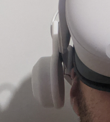

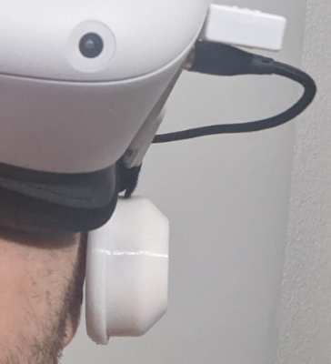

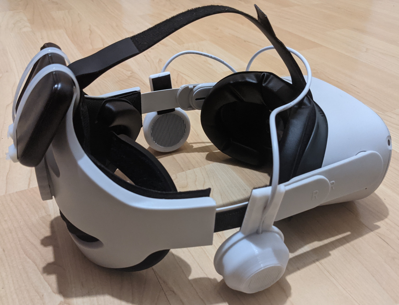

Da ich nicht den Elite Strap besitze, habe ich sie erst einmal provisorisch befestigt. Ich hab zuerst noch die KSC75 dran gelassen, aber später dann entfernt.
Der erste Eindruck? Viel zu leise, die integrierten Lautsprecher der Quest 2 sind auf maximaler Lautstärke lauter, das hat keine Präsenz. Der Abstand durch den Befestigungsclip ist ziemlich groß, wenn ich sie frei Hand an meine Ohren drücke werden sie um einiges lauter.

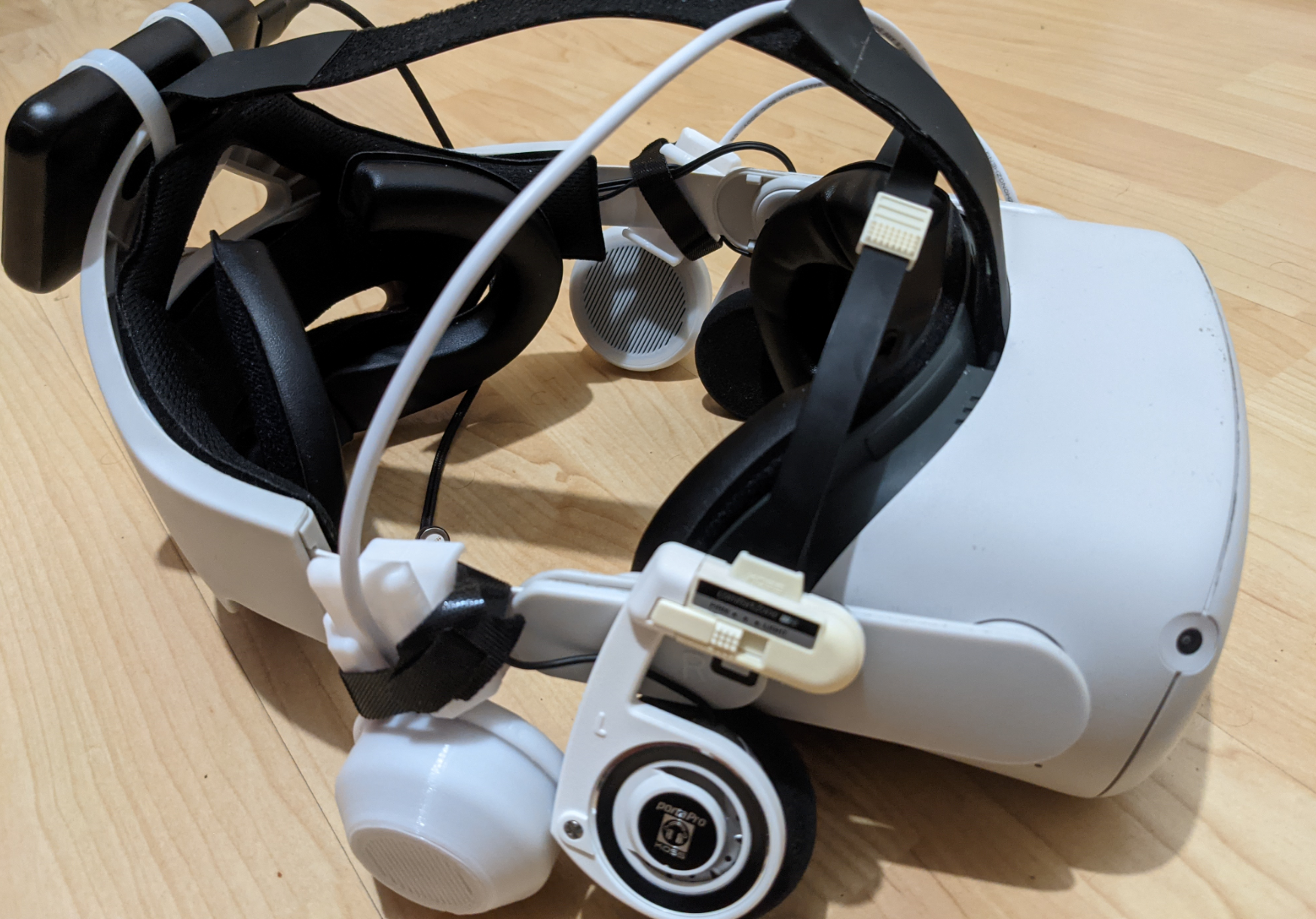

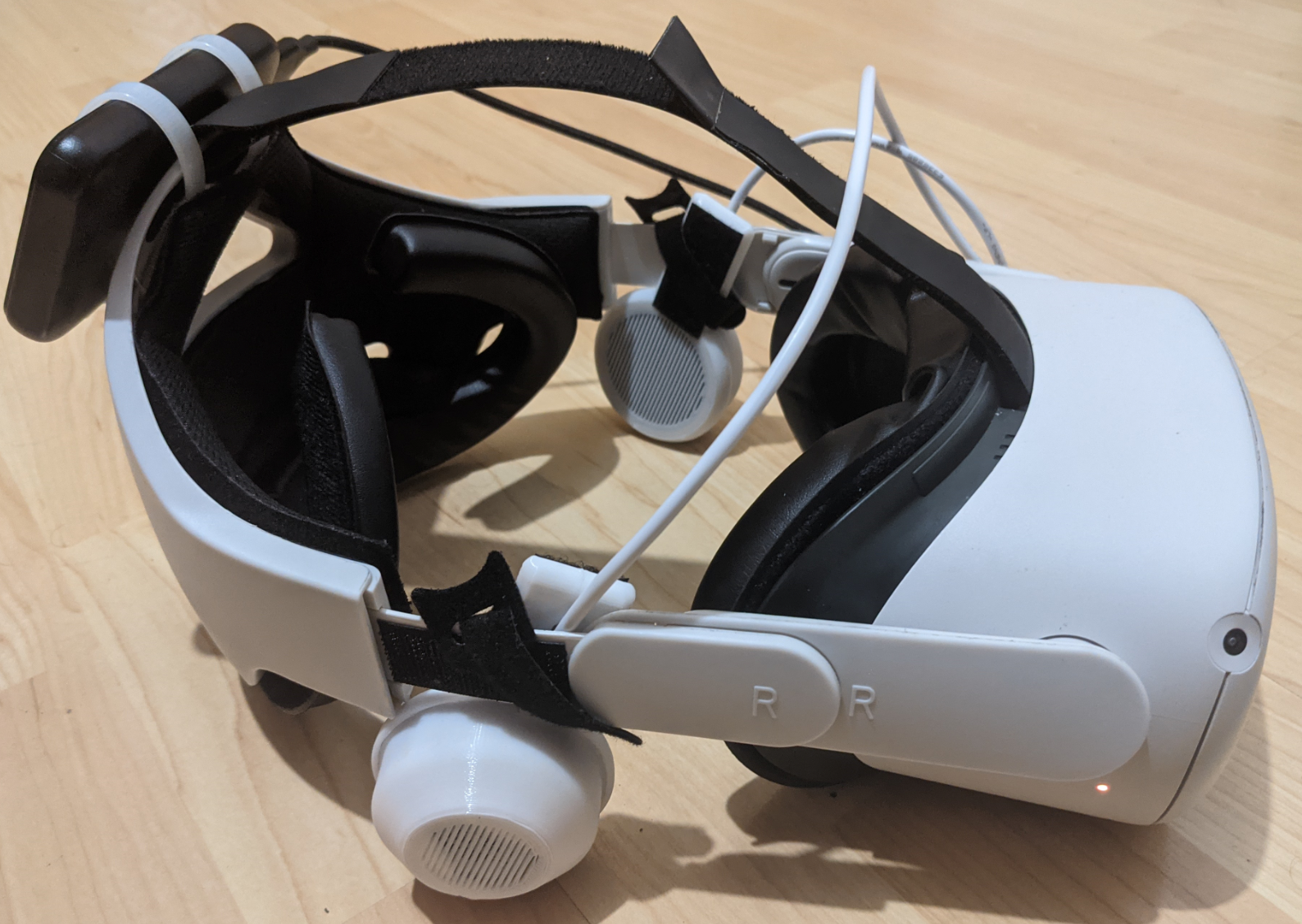

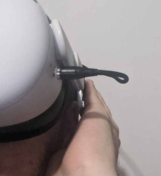

Zweiter Versuch, mit Velcro außen am Headstrap befestigt.
Besser, jetzt ungefähr so laut wie die integrierten Lautsprecher der Quest 2. Für Musik vielleicht laut genug, aber zum Zocken für mich immer noch zu leise. Es ist einfach irritierend, wenn z.B. in Alyx irgendwer spricht, aber es leiser klingt als man es erwartet.

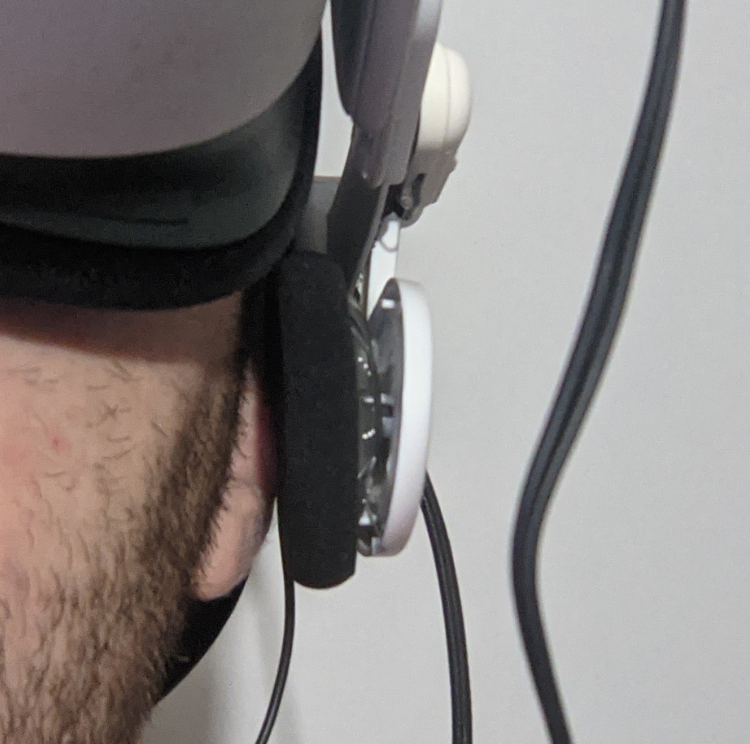

Letzter Versuch, diesmal wurden die Kopfhörer innen am Headstrap befestigt.
Jetzt liegen sie schon fast am Ohr auf, eigentlich nicht Sinn der Sache, aber mit den anderen Befestigungen muss ich den Klang gar nicht im Detail bewerten, weil das zu leise ist um wirklich Spaß zu machen. In dieser Position habe ich zumindest ein wenig Spielraum, sodass ich je nach Anwendung von der maximalen Laustärke auch eine Stufe runter gehen kann. Und ja das ist jetzt lauter als die Quest 2 Lautsprecher, immerhin.
