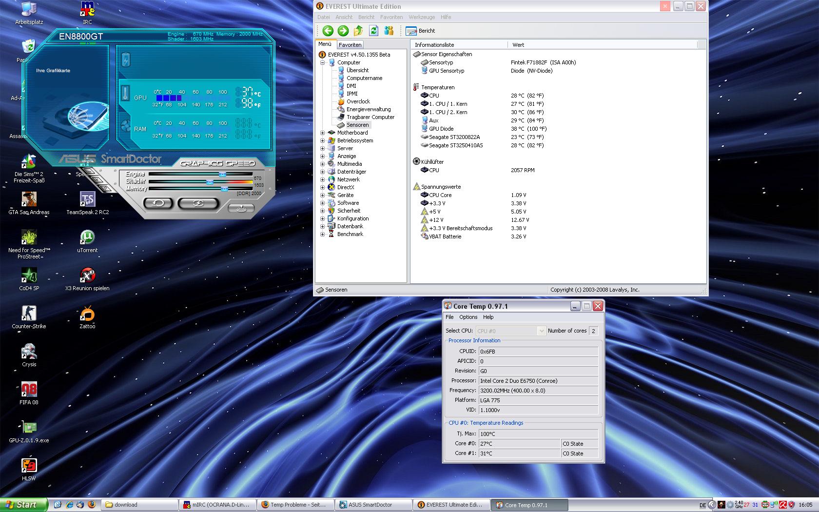

Was hab ich? Ich nab einen Dual core E2140, auf MSI P4M900 mit boxed Kühler in einen Coolermaster Wavemaster.
Ich hab im Moment eine Zimmertemp. von 22° und eine CPU Temp von 20°
:rolleyes: na da mach ich irgend was verkehrt bei 20° Raumtemperatur.:schaf:

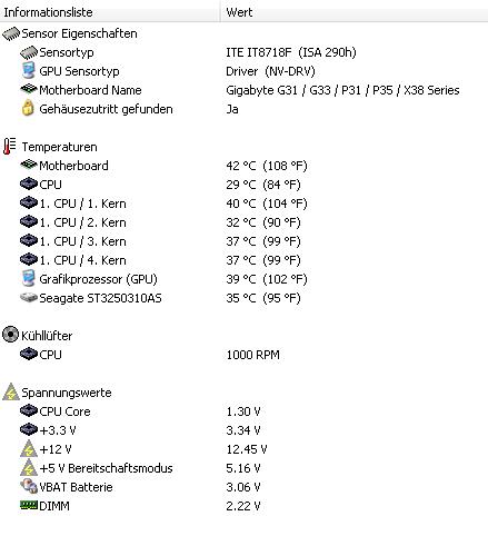

Habe jetzt mal die neueste Everest Version installiert, hier mal die Temps:
CPU 22 °C (72 °F)
1. CPU / 1. Kern 31 °C (88 °F)
1. CPU / 2. Kern 30 °C (86 °F)
Verstehe nun nicht, warum die einzelnen Kerne wärmer sind als der ganze CPU ..
Zumindest sind das denke ich die "echten" Werte.

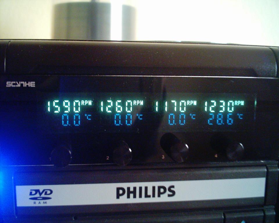

naja, wenn ichs drauf anlege bekomme ich auch ne temp von knapp unter 30°C hin. und mein zimmer is nicht kalt! dann gibts aber auf die ohren.
screen1 is der beweis und auf screen2 sieht man dann was meine lüftersteuerung dazu sagt. ich sage dazu nur krach!!
