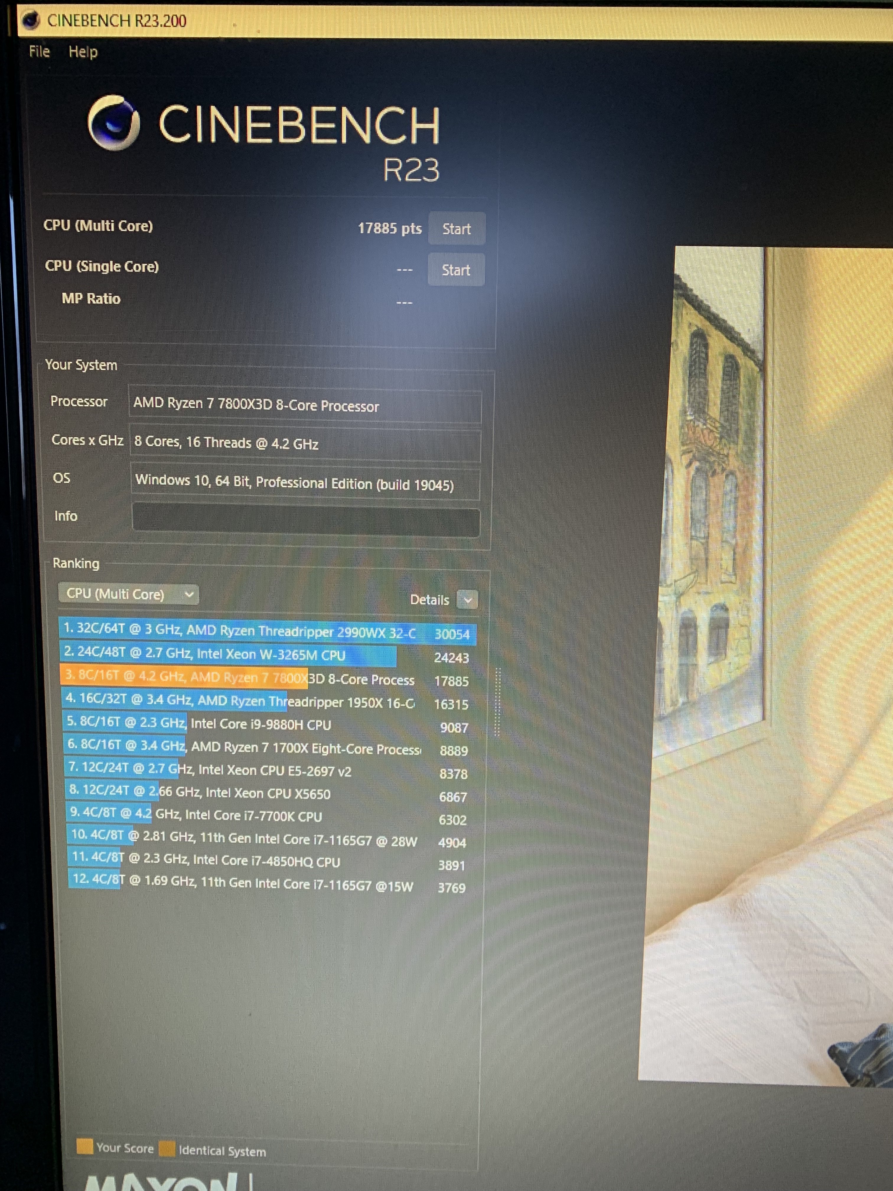

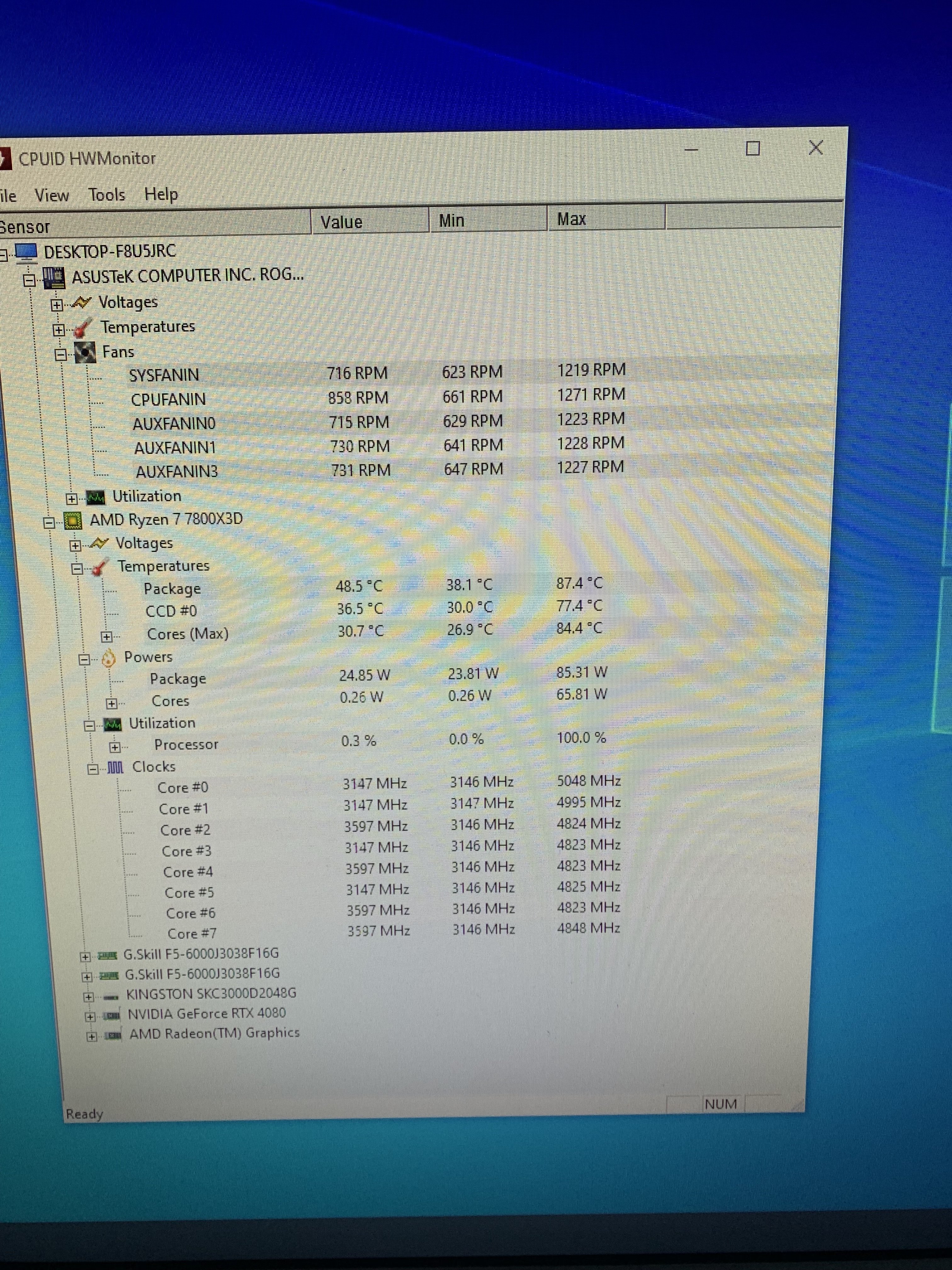

habe nachdem ich meinen neuen PC nun zusammen gebaut habe und die Lüfterkurven soweit passend eingestellt habe einmal Cinebench laufen lassen.
Ich muss zudem dazu sagen dass das mein erster selbst zusammengebauter PC ist, ich habe auf die CPU einen Erbsengroßen Klecks Wärmeleitpaste gemacht und dann den CPU Kühler montiert, dabei ist der CPU Kühler anfangs rumgerutscht, ich hoffe das hat keine negativen Auswirkungen?
Weiter im Text, meine CPU hat folgende Werte nach 10 Minuten Cinebench erreicht, ist das zu hoch, sollte ich doch auf eine Wasserkühlung wechseln?
Folgende Komponenten sind verbaut: https://geizhals.de/wishlists/3484415

87 Grad ist grenzwertig, aber noch vollkommen in Ordnung. Diese Temperaturen hast du ja eh nur bei Cinebench und ich glaube kaum, dass du 24/7 Cinebench spielst :D
Resette hwinfo noch mal und lass hwinfo nebenbei beim spielen laufen.
Nach dem Spiel kannst du schauen wie hoch die Temperatur maximal war.
Dürfte sich aber dann eher bei 70 Grad einpendeln.
Reaktionen: Aduasen und metallica2006
Solange der Takt gehalten wird ist es nicht zu warm. Vermutlich würde ich höhere Temperaturen fahren um niedrigere Lüfter zu haben.
Im Grunde kann das aber so bleiben.
Reaktionen: SpartanerTom
Völlig normal bei Cinebench. Solange die CPU nicht throttled, ist alles OK. Meiner hat auch solche Werte, wenn ich alle Kerne belaste. Beim Gamen passiert das aber nicht.
jetzt noch etwas Curve Optimizer dann gehen entweder mehr Punkte oder weniger Temperatur ... oder beides sogar.

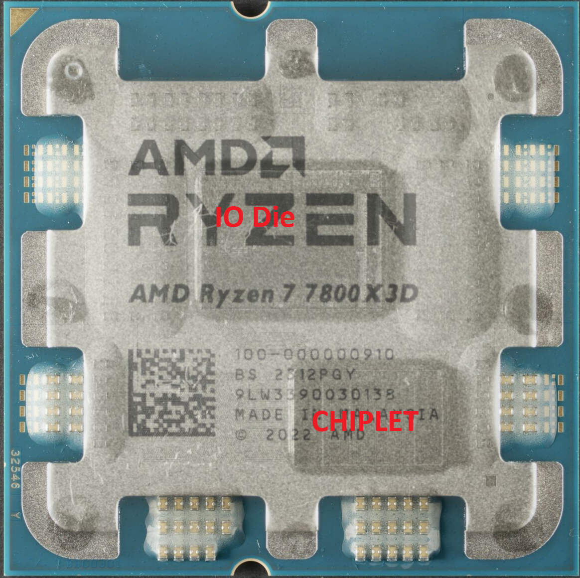

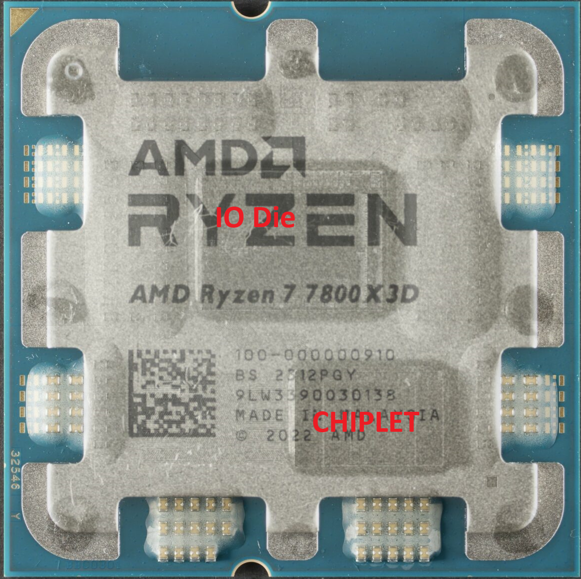

Du brauchst für den 7800X3D keine Wasserkühlung. Die Erbsentechnik ist für den 7800X3D nicht unbedingt ideal. Ich trage die Wärmeleitpaste bei Ryzen CPUs immer x-förmig auf und habe damit die besten Erfahrungen. AMD schreibt auch x-förmig:
https://www.amd.com/de/support/kb/faq/cpu-7
Ich würde den Kühler nochmal abnehmen und schauen, ob du im Bereich des Chiplets (rechts unten im Bild) auch genug Wärmeleitpaste hast. hier enteht fast die komplette Abwärme.

normal. mit einer Wasserkühlung wirst du eventuell die selben Temps haben nur mehr cb Punkte. Aber die cb Punkte sind guter Durchschnitt
ich hab 85° mit 18018 cb Punkten. Es gibt Spiele, die auch diese temp ausreizen werden, weil die Ryzen ebenso funktionieren. die boosten bis kurz vor der Tjunction. Wenns wärmer ist, wird eben weniger geboostet.
Installiere HWI (Hardwareinfo) Starte nur Sensoren und schau dir an wie sich dein Prozessor bei Cinebench verhält.
Vermutlich kannst du sehen wie dein Prozessor zu heiß wird und er dadurch gedrosselt wird.

War irgendwas offen neben Cinebench außer HWMonitor? Wobei selbst letzteres schon etwas den Benchmark drücken kann.
Die Temperaturen sind noch in Ordnung, aber tatsächlich einen ticken höher als anderorts getestet.
