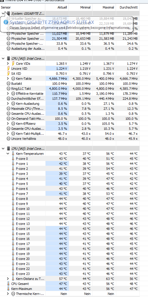

Ich habe gestern von AMD auf das oben beschriebene System umgebaut. Nach dem ersten Start lief die CPU immer auf 100grad. Wenn nichts im WIN11 geöffnet liegt so bei 44grad. Wenn ich aber nen Programm starte oder gar den MSFS2020 starte und betreibe ist die CPU immer bei 100grad und aktiviert natürlich Thermal Throtteling. Ich meine das die Temp. bei der CPu schon ziemlich weit oben liegt scheint bekannt aber das egal welche "Last" auf der Cpu liegt die Temperatur immer nach oben schießt und bleibt, scheint nicht normal.

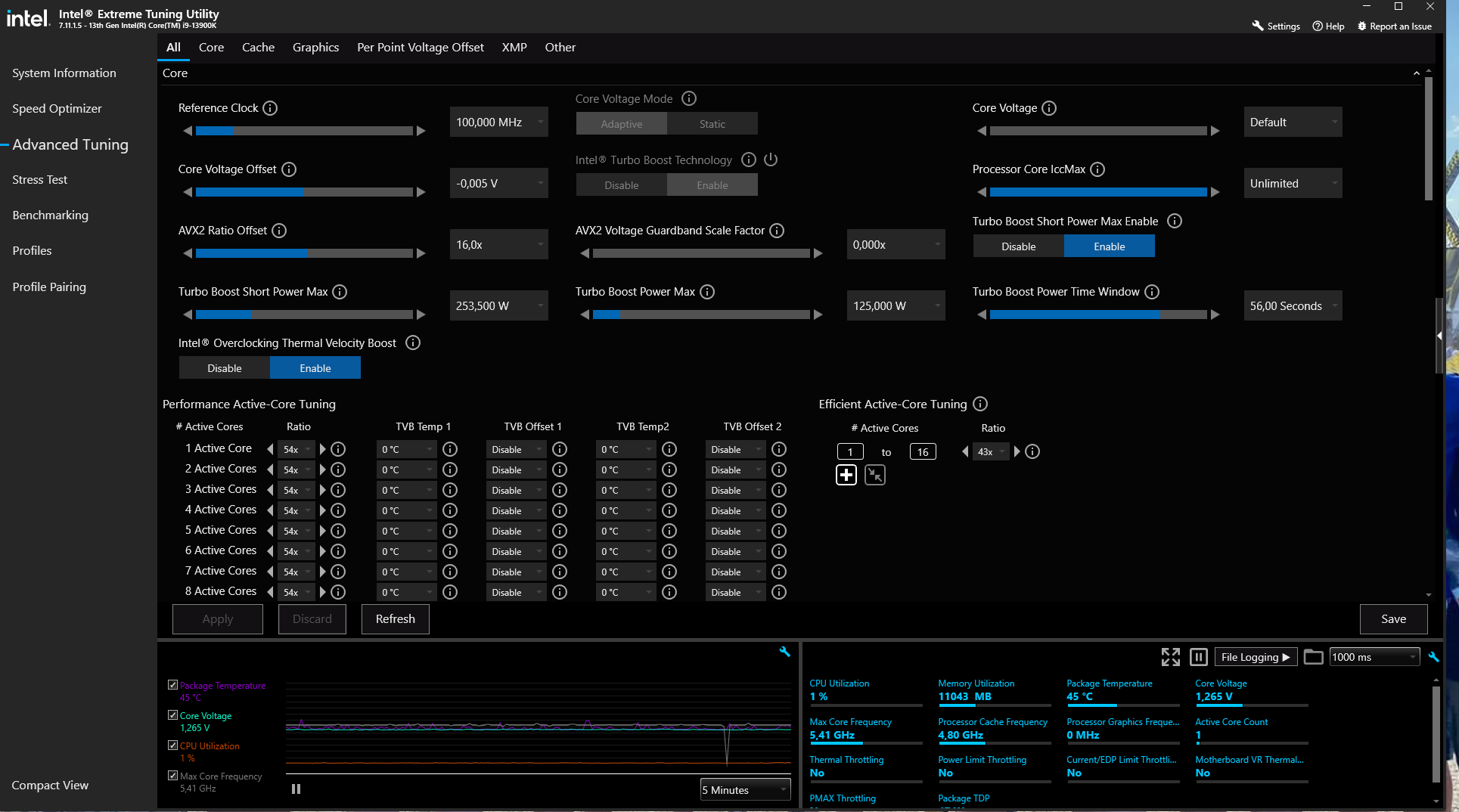

Nachdem lesen diverser Foreneinträge zum Thema TT gerade im Bezug auf das MB und die CPU sowie unter einbeziehung der AIO habe ich mich dann an Undervolting bzw. PL1-PL2 setzen versucht. Ich versteh das alles nicht und es wächst mir Informativ über den Kopf. Ebenfalls habe ich mich dann im gleichen maße an YT videos zum gleichen Thema versucht und auch mal so ein paar Einstellungen getätigt. PL1: 125 PL2: 253 meine ich waren das. Ich bin einfach nicht in der Thematik und verstehe es auch nicht mehr weil lange raus. Dazu habe ich auch mal an den Volts "gespielt" (alles im BIOS und später per XTU). Es kam dann auch dazu das ich irgendwann BSOD's bekam. Dann wieder alles auf Default. Jetzt nochmal im XTU, nun ist es so das ich nicht bei jedem start eines Programms oder im verlauf die 100er knacke. Jedoch Egal ob CineBench (obwohl ich keinen Plan davon habe) oder eben MSFS die 100er liegen an und gehen nicht weg.
Liegt es an der AIO? Wobei sich ja hier auch die Geister scheiden und durchaus viele eine solide Meinung haben das die ihren Job verrichtet. Kopf vibriert nicht und Leitungen sind gleich kühl.
Was möchte ich? Kann mir jemand in wenigen Worten und für "Dumme" erklären wo evtl. mein Problem zu bearbeiten wäre? Oder was ich einstellen "sollte" um die CPU einzufangen? Evtl. habe ich etwas übersehen. Aber ich wäre dankbar wenn ich das System endlich (knapp 12Stunden sitze ich jetzt an 2Tagen dran) ohne diese für extremen Temperturen betreiben könnte. Und zwingend mehr Geld ausgeben wollte ich jetzt nicht (just in case es kommt "musst ne bessere AIO kaufen".
Danke

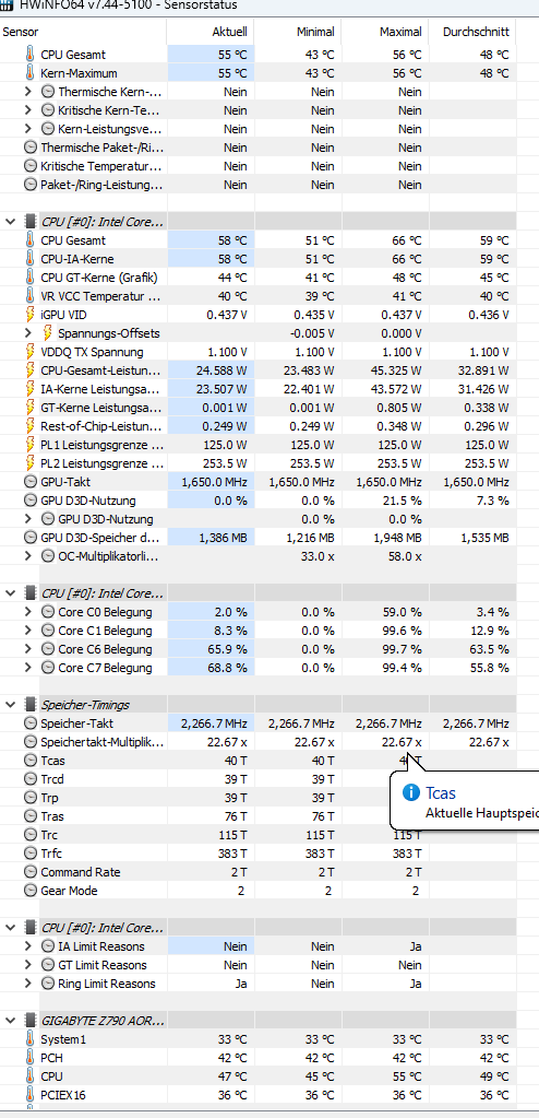

BTW: die Bilder sind aufegnommen als nur XTU/HWInfo und Firefox liefen.

Wenn die CPU sofort auf 100° schießt, dann ist an der Kühlung was nicht in Ordnung. AiOs sind natürlich anfälliger für Defekte und falsche Installation als Luftkühler.
Undervolting kann ein bisschen helfen, aber ich würde das jetzt alles erst einmal beiseite schieben und das offenkundige Problem beseitigen. 58°C bei 25W im Quasi-Leerlauf sind auch nicht gerade wenig.
Die Bilder helfen natürlich nicht weiter, wenn sie nicht unter Last aufgenommen werden. Interessant wäre vor allem, wie viel Leistung in Watt deine CPU sich da wirklich genehmigt. Das kann man nämlich ganz einfach begrenzen, ohne sich mit UV-details verrückt zu machen.
Wenn beide Leitungen der AiO "kühl" sind, dann stimmt etwas nicht... Hast du einen Luftkühler, den du mal testweise dranklemmen kannst?
