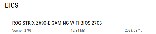

Na klar doch. Nur ist es egal wie wir es jetzt nennen. Der Hersteller nennt es dennoch immer noch BIOS Update!
Das UEFi bietet eben die moderne und vielfältigere Oberfläche.
