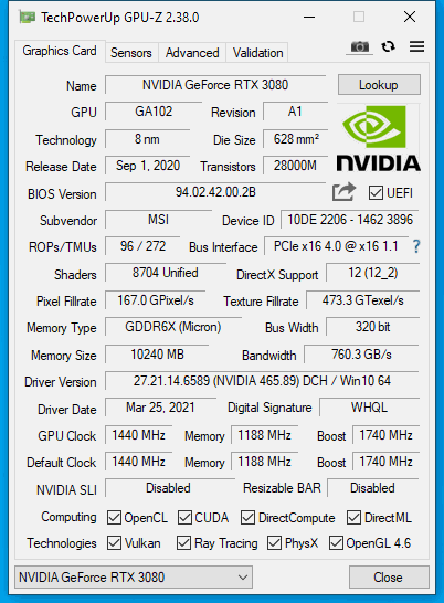

machiavelli1986 schrieb:
Kann es sein, dass bei MSI X570 Boards (in meinem Falle Unify) Re-size BAR mit Nvidia noch nicht geht? Beim Nvidia Treiber steht jedenfalls nach vBios Update und Nvidia Treiberupdate "Nein".
Kann ich so bestätigen. Habe das Update des VBios meiner 3080 Ventus über das Dargon Center durchegführt und die gleiche Bios Version wie du auf meinem Board - Rbar ist wie bei dir nicht verfügbar. Fürs Unify gibts ja nur noch eine aktuellere Bios Beta.
Kann mir jemand sagen, ob die bei mir installierte Version des Vbios die tatsächlich aktuellste ist?
Bei mir steht das dort...
@machiavelli1986 Besten Dank. Läuft jetzt. Da hätte ich eigentlich auch selber drauf kommen dürfen zumindest im Bios mal nachzuschauen. Direkt in den Settings eine der ersten aufgelisteten Einstellungsoptionen.

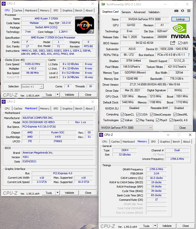

RaptorTP schrieb:
LÄUFT !
Ryzen 7 3700x
Asus C7H (X470)
Asus RTX 3080 TUF
im BIOS
Resize BAR - AUTO
CSM - DISABLED
Hab jetzt nochmal mein zweites BIOS geupdated
Horizon Zero Dawn - einfach das Game geladen
3440x1440 @ Ultra
ohne RBAR - 85/86fps
mit RBAR - 92/93fps
Reaktionen: Wan900, Deftract, Esenel und eine weitere Person
