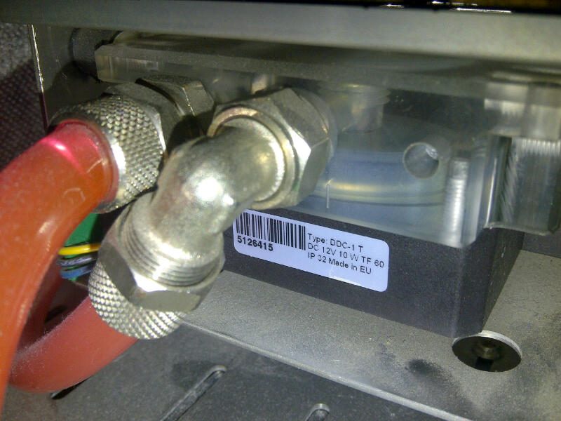

Was hat deine Laing denn für einen Deckel? Ich kann dir den Phobya Metalldeckel empfehlen. Das ganze dann noch ordentlich entkoppeln und über das aquaero steuern, dann hast von der Pumpe deine Ruhe.
Radi würde ich einen 4x180mm Mora nehmen.
Muss mich korrigieren, es ist entkoppelt an den Halterungen, aber macht dennoch extreme vibrationen, möglicherweise läuft die Pumpe auf max.
Die sollte ich mit dem aquaero ja dann drosseln können? Vllt hilft das ja dann. Welche Version vom aquaero würdet ihr mir empfehlen? LT mit Waküblock? oder die Pro mit passiv Kühler?

Bei der Laing DDC trägt der Deckel einen großen Teil zur Geräuschentwicklung bei. Sieht man sehr schön in diesem Test. Dein Deckel sieht mir nach alphacool plexi aus?
Der schneidet im Lautstärkevergleich nicht sonderlich gut ab. Würde mich nach nem anderen, leiseren Deckel umsehen.
