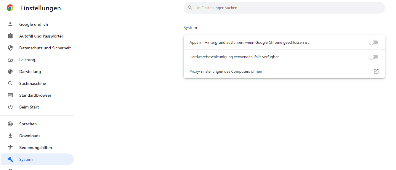

Vielleicht macht es das jetzt besser. Ich muss es mal ne Weile heute testen und beobachten. Eine andere Einstellung die ich im Chrome habe ist folgende wo ich das habe aktuell:
Ich hatte Hardwarebeschleunigung angeschalten gehabt wo es schlecht war und probiere es jetzt gerade mit ausgeschaltener Hardwarebeschleunigung.

Habs jetzt auf 100% gestellt wieder, Leistungsmodus an wie immer, Hardwarebeschleunigung in Chrome wieder an und es kommt immer noch vor dass ich warten muss bei manchen Klicks in Chrome zb Tab schließen, Tab anklicken der offen ist, anderen Chrome User öffnen...

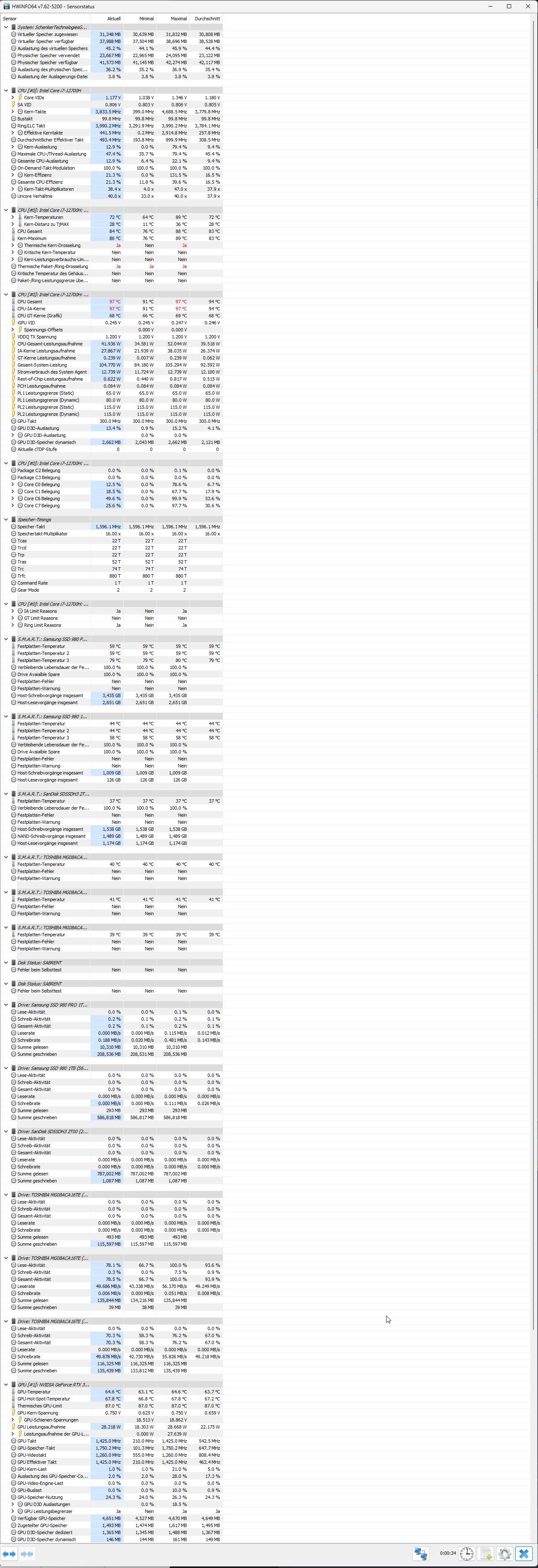

Taktraten der CPU per HW.Info
wo mache ich das da?

Sieht soweit gut aus, die CPU taktet in der Momentaufnahme auf 3,8GHz und hat im beobachteten Zeitraum bis 4,6Ghz geboostet - soweit so gut.
Im dritten Abschnitt (angehängter Screenshot) siehst du allerdings auch, dass die CPU "thermische Kern Drosselung = Ja" betreibt, sprich zu heiß wird und deswegen die Leistung beschränkt.
vielleicht weil ich noch neustarten muss bis turbo boost aktiv wird? weiß gar nicht ob ichs gemacht habe.
Der Turbo ist aktiv, wie ich mit "bis 4,6Ghz geboostet" geschrieben habe.
Thermische Drosselung bedeutet, das die CPU zu heiß wird und deswegen ihren Stromverbrauch verringern muss - dabei verringert sich auch die Leistung. Das Kühlsystem kommt also nicht mit. Das zu ändern wird schwierig.
