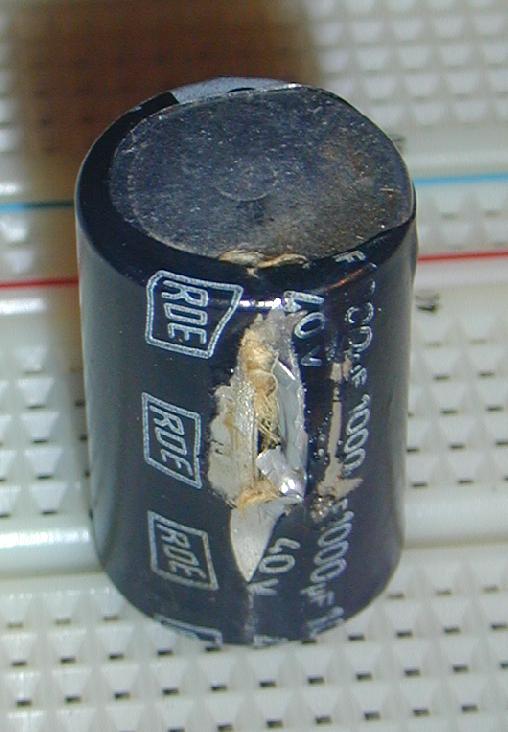

Ein geplatzter Kondensator könnte so aussehen.

Loki78 schrieb:
@Saromis
Das Problem ist das der Rechner nicht bei mir steht und ich deshalb erst morgen wieder reinschauen kann. Mir ist gestern nichts aufgefallen allerdings habe ich jetzt auch nicht speziell danach geschaut. Sind geplatzte Kondensatoren gut zu erkennen? Platzen die richtig auf oder weisen die nur Risse auf?
Wenn Du von oben auf die Kondensatoren schaust so hat ein normaler Kondensator eine gerade Oberfläche sprich topfeben, dazu siehst du ein eingestanztes Kreuz (Sollbruchstelle) wölbt sich der Kondensator Dir entgegen, dann hat das Elektrolyt bereits geköchelt, ist der Kondensator oben aufgeplatzt sprich das "Kreuz" weißt Risse auf und Du hast eine bräunliche Masse auf den Kondensatoren so sind sie defekt.
Paradebeispiel:
Hi.
Ich habe da mal eine Frage.
Das Foto von dem elco ist der zufällig von ner geforce2??
könnte schwören ich habe den selben vom Hersteller NKCON.
Sieht identisch aus wie obiger auch von den werten her, würde mich mal interessieren vieleicht ists ja ein Produktionsfehler, also serien Fehler.
Danke für die antwort.
