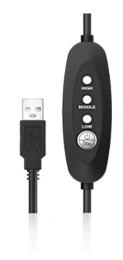

Ich grabe mal diesen Thread aus, da ich eine zusätzliche Frage dazu hätte..und zwar..
Ich habe eine Lüftersteuerung die macht OFF-LOW-MID-FAST
Es gibt 2 Kabelenden, an einem ist ein USB-Stecker am anderen nur das nackte Kabel mit 2 Adern, schwarz/rot, die Steuerung ist in der Mitte des Kabels.
Ich möchte mir jetzt einen Lüfter von Noctua zulegen, dieser hat 3 Pin, die Lüftersteuerung aber quasi 2, wie schließe ich das jetzt an? lasse ich von dem Noctua das dritte Kabel weg oder wie geht das jetzt?
Kühlen möchte ich ein selbstgebautes Gehäuse worin 6 SSDs sitzen, das ganze muss aber so leise wie möglich sein, es soll halt nur kontinuirlich ein Luftaustausch im Gehäuse stattfinden und bei Bedarf auch mal etwas mehr.
