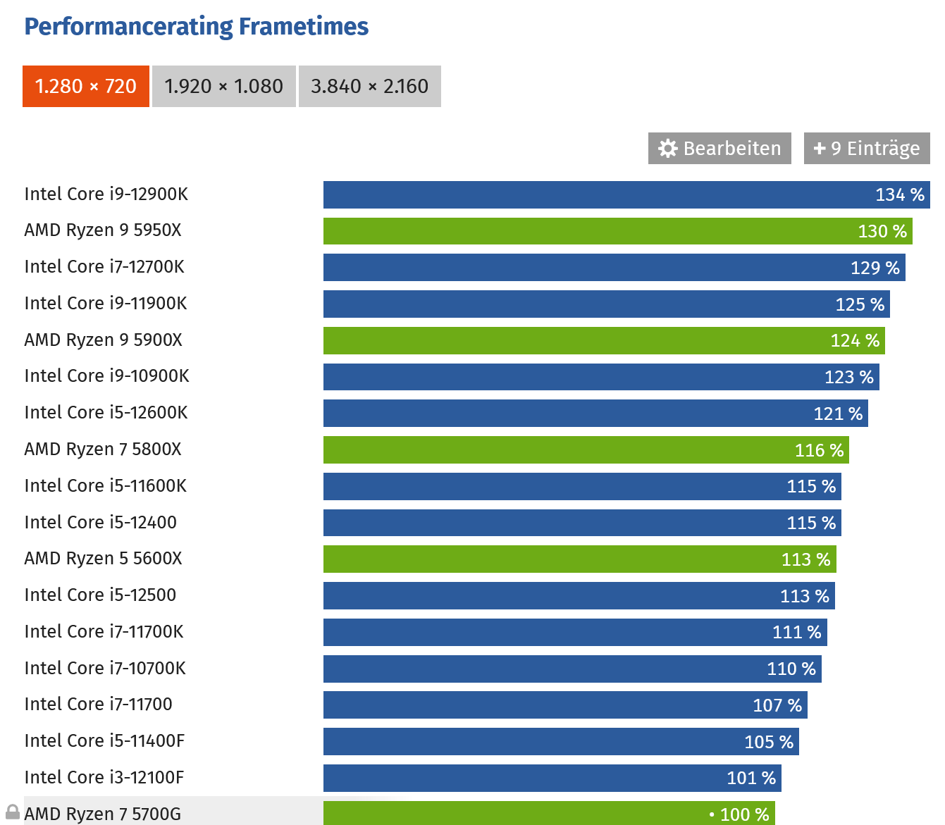

Test CB vom 5600G in Verbindung mit dem 5600x/5800x
Nach dem CB-Test zu urteilen würde ich sagen: totale Geldverschwendung...
du gewinnst bei "upgrade" von 5700G zum 5600x in FHD 12 ZWÖLF Prozent in FPS, wenn du dafür 200 Tacken ausgeben willst; das wäre es mir nicht wert
FPS Gewinn im Durchschnitt beim 5800x : 15 %

Retten 16% bessere Frametimes (in 720p) dir den Tag?
Weil der 5700G dann in den Müll wandert oder man für den gebraucht nur 25€ bekommt oder wie? Ist doch Blödsinn, wenn man den 5700G gebraucht verkauft ist doch ein Upgrade ohne (5600X) bzw. mit relativ geringen (größere CPUs) Mehrkosten drin. Bei ebay geht der 5700G gebraucht wenn ich das richtig sehe gerade für ~250€ weg, mit dem 5600X würde er sogar ein plus machen momentan.
Würde das davon abhängig machen, wie lange du noch mit AM4 planst. Willst du tatsächlich nicht mehr so ewig bei AM4 bleiben kannst du wie gesagt quasi kostenlos den 5600X nehmen, für ein bisschen mehr Leistung kurzfristig, aber langfristig limitieren vielleicht die sechs Kerne. Wenn du dann doch länger mit AM4 planst würde ich mir aktuell nicht mehr den 5600X holen sondern auf den 5700X bzw. 5800X3D warten. Da dürfte dann für Spiele das meiste zu holen sein für den Preis.
