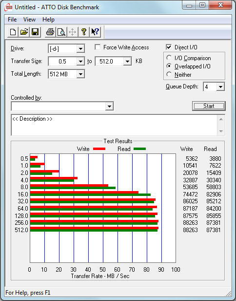

Geschwindigkeiten müßte ich mal benchen.
So, gebencht. Ist doch ganz ok.

Danke fürs benchen.
