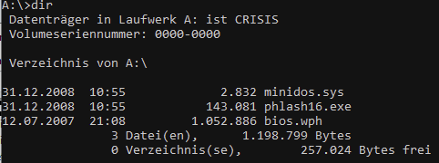

Bei mir geht ein USB-Diskettenlaufwerk auf Anhieb völlig problemlos:
