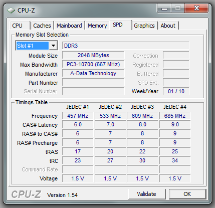

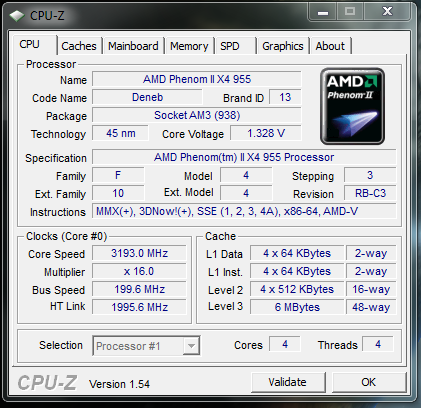

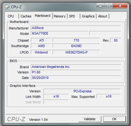

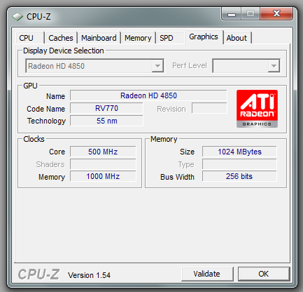

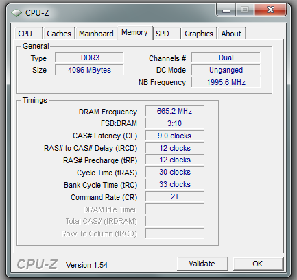

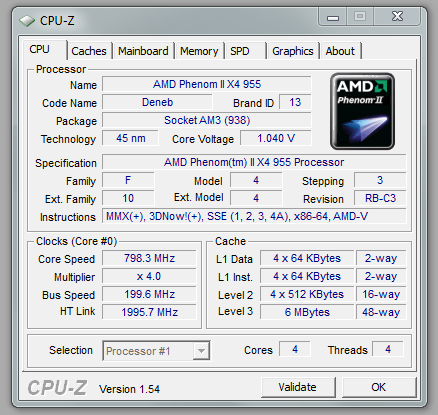

Jetzt gibts noch mehr Screenshots von CPU-Z
Und ein letzter Screenshot, diesmal mit der CPU unter Last

Teste mal folgende Einstellung der RAM im Bios (manuell einstellen, nicht auf AUTO lassen):
Ram Frequenz: 1333mhz [667mhz]
Ram Timinigs: 8-8-8-25-34
Command Rate: 2T
Spannung RAM: 1,65V
Des weiteren solltest du zunächst den Driver Verifier deaktivieren, damit der vorerst mal nicht dazwischen funkt. (Eingabeaufforderung als Admin starten: "verifier.exe /reset" eingeben (ohne "")).

Zum RAM:
Ich habe nochmal auf der A-Data Seite geschaut, die geben eine Betriebsspannung von 1,5V +- 0,075V und CL9 an. Ich hoffe ich röste da nichts wenn ich mit der Spannung hochgehe.
Stefan
Mit 1,65V röstest du den RAM (noch) nicht. Die relativ hohe Spannung ist nötig, um die Stabilität mit den CL8 Timings zu gewährleisten. Wenn dies nicht stabil laufen sollte, kannst du es auch mit den CL9 Timings (CPU-Z -> SPD - Jedec#4) oder mit geringerer Frequenz (533mhz) bei jeweils gleicher Spannung (1,65V) probieren.
Warum CL8 Timings...schau mal in den Link in meiner Signatur ([AMD Phenom II X4] Speicherkompatibilitätsliste und Ratgeber).
Dann fasse ich mal zusammen:
-Southbridgetreiber installiert
- RAM umgestellt von 667mhz 9-12-12-30-33 auf konservative 532,1mhz 8-8-8-24-34 @1,65V
