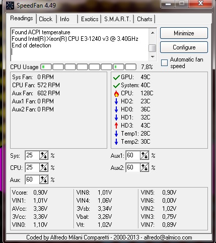

Naja.. Jedenfalls hab ich ihm geschrieben, dass ich nun auch mal meine Temp mit Speedfan checken werde und jetzt kommt der Witz... CPU 128C ?! WTF (siehe Anhang)

Auslesefehler oder defekter Sensor. Bei der Temperatur hätte die CPU schon abgeschaltet oder wäre zumindest von der Notbremse stark runtergetaktet. Jedenfalls bei Deinem Rechner.

Die 128 Grad können nicht sein, teste mal ein anderes Ausleseprogramm.

Ich hab oben bereits ein anderes AusleseProgramm getestet und Temperaturen beim Idlen um die 35° erreicht, also ist das Thema schonmal vom Tisch.

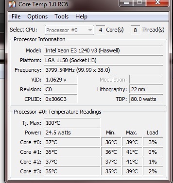

EDIT: also mein Bruder hat sich grad nochmal gemeldet und darüber geklagt, dass er Bei CoreTemp beim Idlen eine Temperatur von 25° hat und bei Speedfan eine bis zu 40°.
