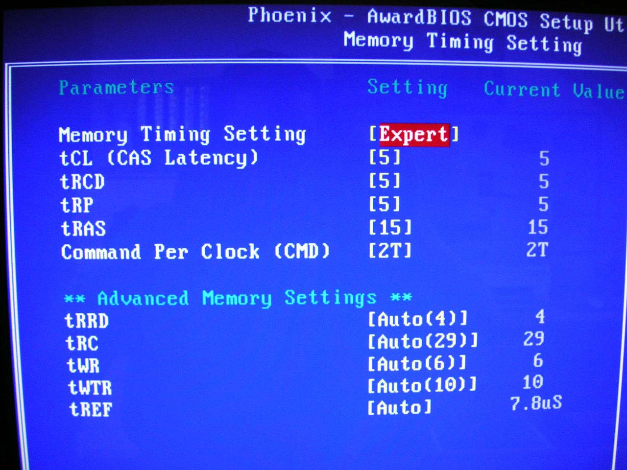

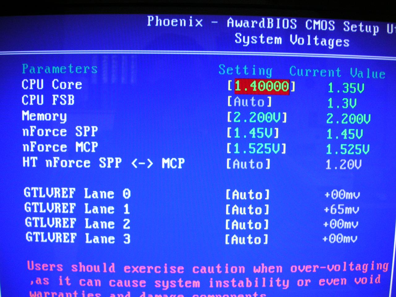

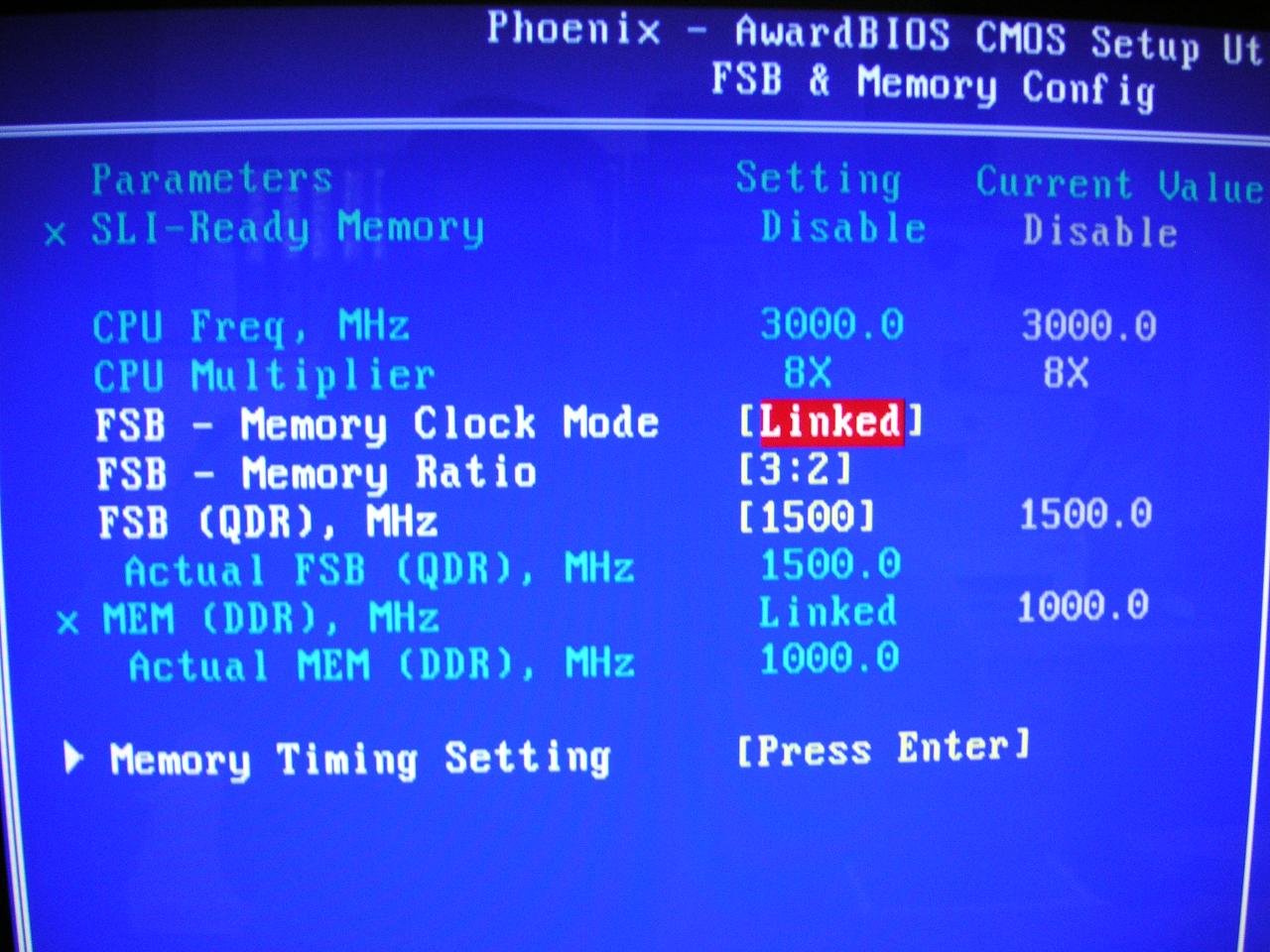

Hi!
Im Anhang befinden sich drei Bilder über meine aktuellen Einstellungen. Ich hab ein paar Sachen geändert, wie zb. den RAM Voltage auf 2,2v gestellt.
Ich werde die Einstellungen noch testen.
mFg!

Hallo lb. Deus512 ;).
Also ich würd zuerst mal nur der Northbridge mehr Spannung geben, ich schätze der RAM macht den GHz auch mit ~2.0V mit... Bzw. lass es derweil so, falls du nach erhöhen der VNorthbridge keine Freezes mehr hast, probier mit den RAM-Spannungen wieder runterzugehen.
Hast du vor auf 3.0 GHz zu bleiben mit der CPU? Wenn ja, dann geh mit der VCore runter, soviel braucht die CPU normal nicht für 3.0 GHz...

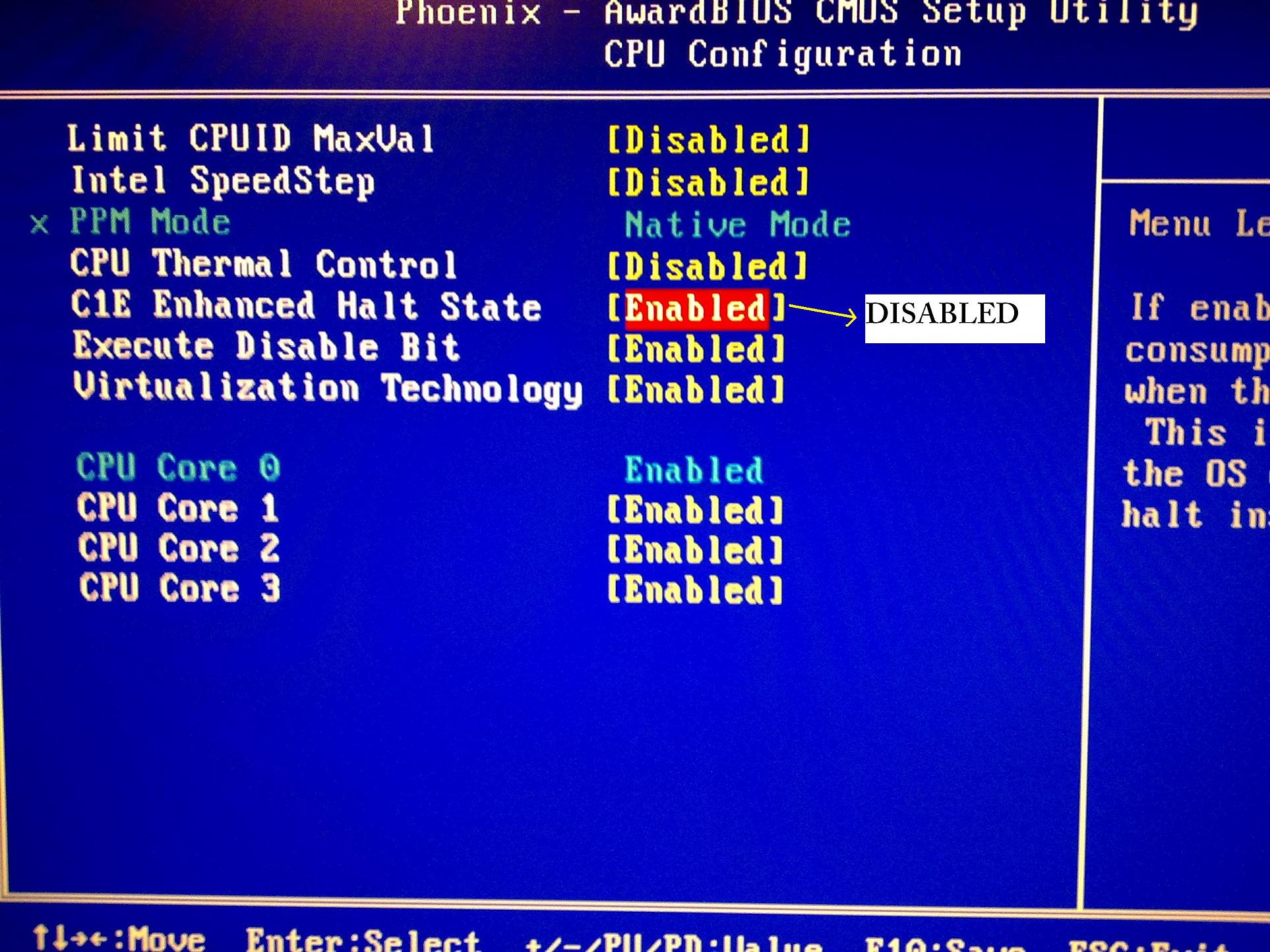

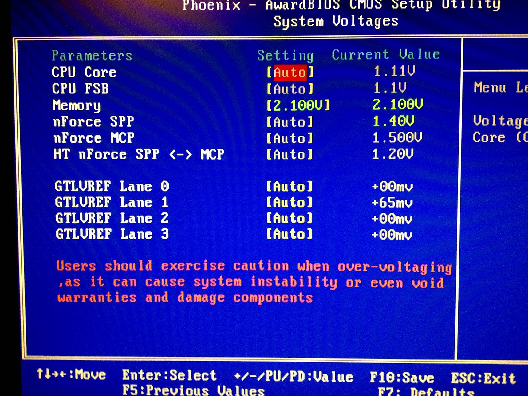

ich habe die gleichen Komponente wie du:
EVGA 780i, Corsair 8Gb 1066 RAM, IntelQ 9450.
Natürlich kannst du dein RAM unter 1066 betreiben. (Bespiel 600, 800 oder 1000).
Sowie es aussieht, hast du Folgendes falsch gemacht: Die Einstellung "C1E Enhanced Halt State" soll auf DISABLED stehen wenn du übertaktest.
Und gehe mit den V-core Werten runter, am besten im auto lassen, denn das Board läuft bei 1600FSB auch mit Standardwerten -> also auf auto stellen.
Siehe Bilder:
Wieso? Wenns trotzdem funzt? Man sollte es nur während des Vorgangs selbst abschalten...

Also die Option C1E Enhanced Halt State ist bei mir schon seit längerem auf DISABLED gestellt. An dem kanns nicht liegen.

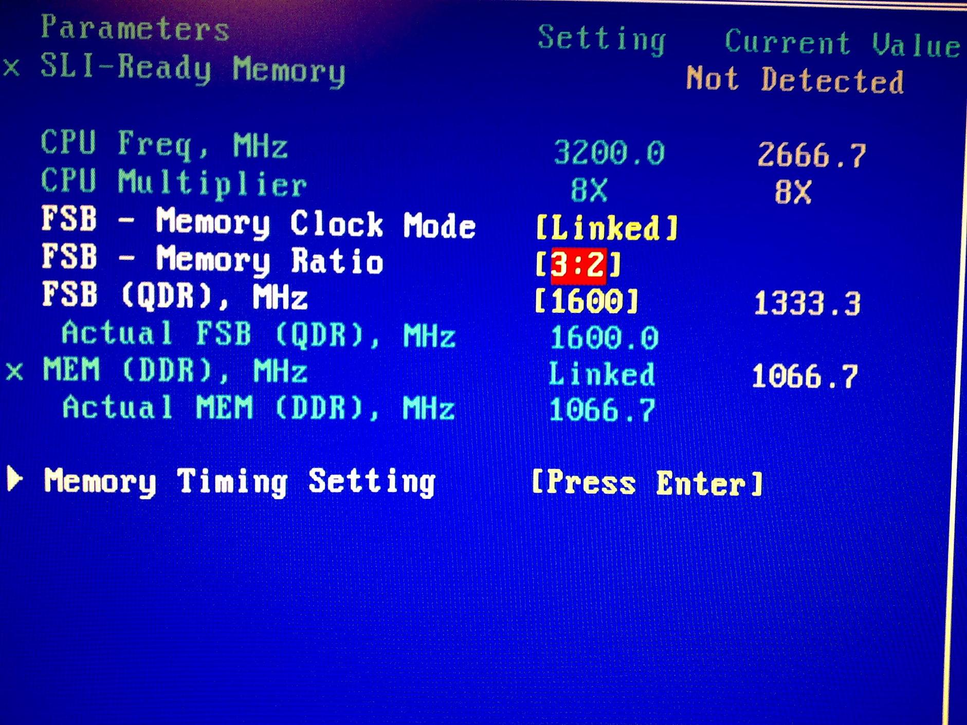

@ Hammer3er: Was mir bei dir auffällt ist, dass die Voltage von CPU FSB bei dir "nur" bei 1.1v steht. Bei mir ist das bei der Einstellung Auto auf 1.3v. Ich glaube zwar net, dass des mit den Freezes zu tun hat, aber doch komisch wenn wir die gleichen Komponenten haben oder?
Deine RAM Timings sind doch auch auf 5-5-5-15-2T und der Rest auf Auto gestellt oder?
Ich habs bei mir jetzt auch mal auf FSB QDR 1600 mit 3:2 Verhältnis gestellt.
Ich schau jetzt einmal, obs bei mir noch zu einem Freeze kommt.
mFg!!

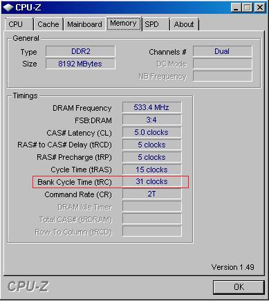

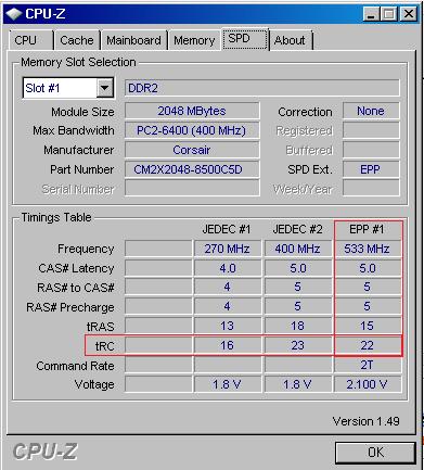

Da fallt mir noch was auf:
Ich hab mir mal alles mit CPU-Z auslesen lassen. Bei EPP#1 stehen ja meines Wissens nach die optimalen Einstellungen für den RAM. Unter tRC steht bei EPP 22, bei mir aktuell eingestellt ist 31 (Auto).
Könnte es was bringen tRC auf 22 zu stellen?
Im Anhang befinden sich zwei Screenshots von CPU-Z.
mFg,
Deus512
