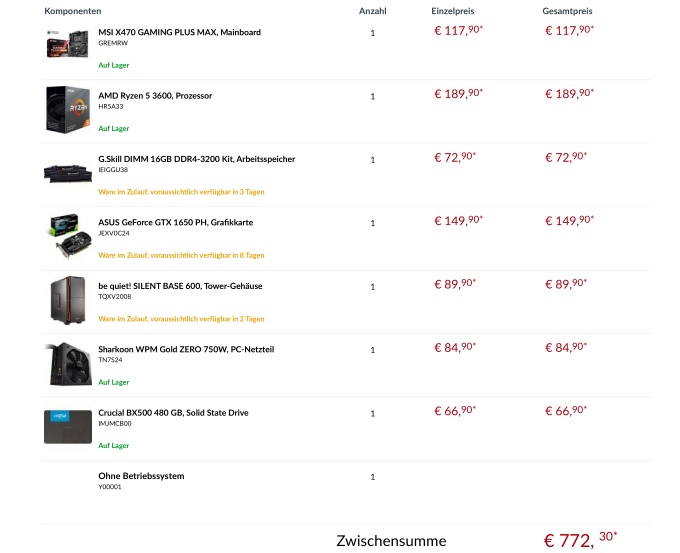

Ich habe mir mal ein "Wunschsystem" zusammen gestellt.
Gehäuse, Netzteil und SSD kann ich ggf. noch aus dem bestehenden Rechner "ausschlachten" - aber neue CPU ist nötig, dadurch direkt MB und RAM - und neue GK wäre auch sinnig.
Alles ggf. auch gebraucht hier - aber der Neupreis wäre erstmal Benchmark.
Habe jeweils das genommen was meiner Meinung nach Preis / Leistung am besten ist.
Deswegen "nur" 16 GB Ram
"Nur" 4 GB GK ram
"Nur" 500 GB SSD
etc. pp.
Was haltet Ihr hiervon?
Prämisse wie gesagt "HTC Vive pro"

Wenn es nur darum geht, für die vivepro den Flaschenhals zu beseitigen, würde sich auch ein gebrauchter Komplett-PC anbieten mit einem intel ab ivy-Bridge und ner 1080 GTX oder so. Wenn du ernsthaft in VR einsteigen willst und irgendwann auch von der vivepro auf ne höher auflösende Brille upgraden willst, lohnt sich natürlich eher der komplette Neukauf einer aktuellen CPU-Plattform, wie oben vorgeschlagen.

"Wenn ich nun noch nen kleineren CPU und GK nehme"
würde ich nicht machen....
ist eh schon alles am Limit kalkuliert...
wenns weniger ist, hast du für ein "neues" System Geld ausgegeben und erst überall abstriche..
wie wärs, die neue (???) Vive Pro zu verkaufen, ne Rift-S zu holen
und mit der Differenzsumme dafür mehr in den REchner zu stecken ?
glaub dabei kommt mehr dabei raus
