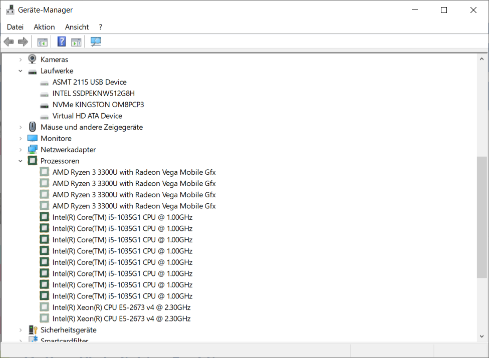

Du kannst Dir im Geraetemanager die ausgeblendeten Geraete anzeigen lassen und diese dort deinstallieren.
Und natuerlich den Krams der vom alten Brett ist natuerlich auch im Programmmanager. @eddietwo
Reaktionen: end0fseven, madmax2010 und Terrier
Die ganzen ausgeblendeten alten Geräte die man da sieht, stören aber doch auch nicht.
