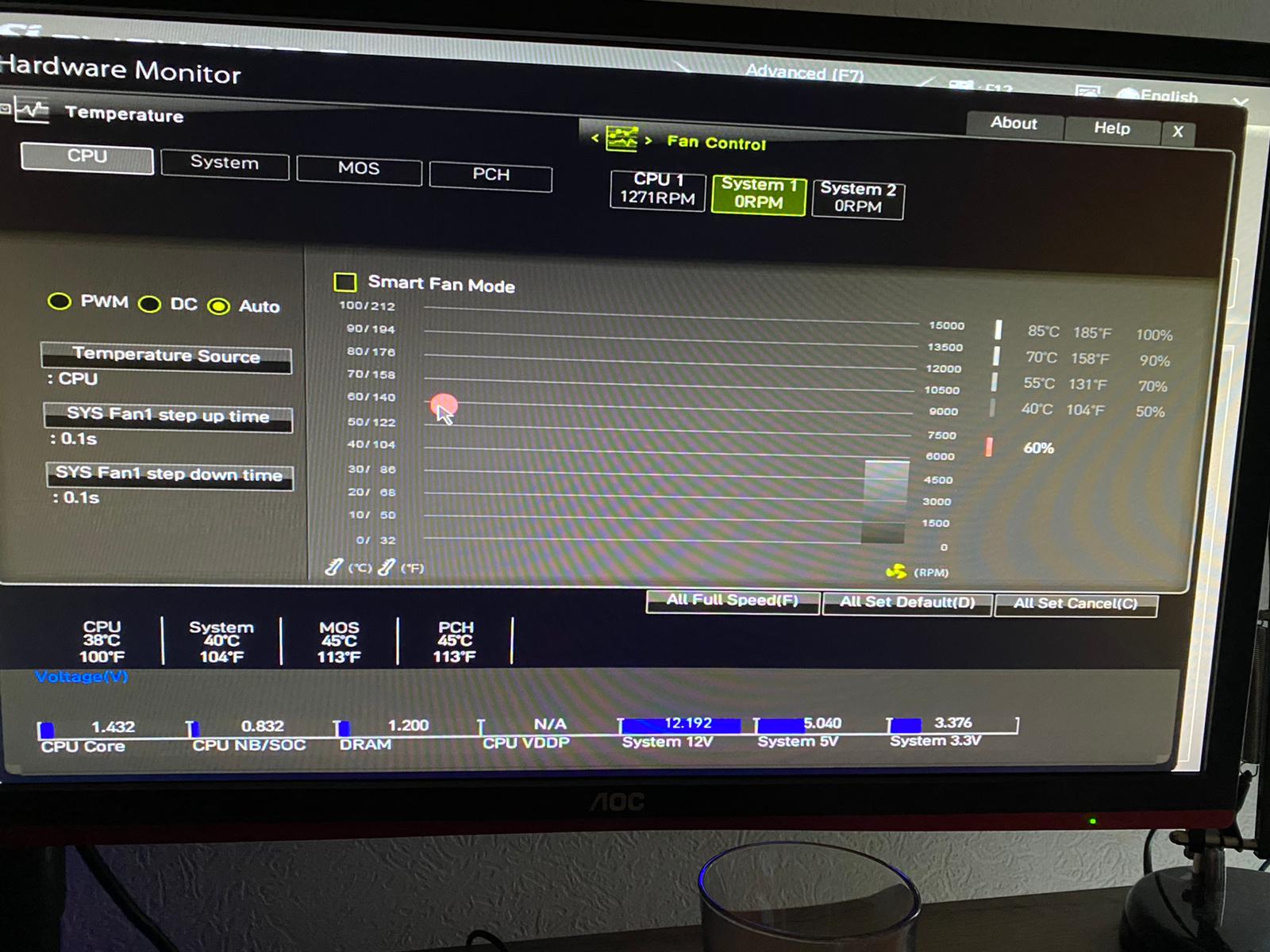

Hallo an alle,
wie oben im Titel beschrieben, funktioniert mein Gehäuselüfter leider nicht.
Folgenden Eckdaten über meinen PC:
Gehäuse: Aerocool RIFT, ATX-PC-Box, RGB 13-Modi, Seitenwand, 12-cm-Lüfter, schwarz
Mainboard: MSI B450M PRO-VDH MAX AMD AM4 DDR4 m.2 USB 3.2 Gen 2 HDMI Micro-ATX
CPU: AMD Ryzen 7 2700X
Falls ihr noch mehr Informationen braucht, kann ich die natürlich gerne nachreichen.
Das ist btw mein erster selbstgebaute PC, bin absoluter Neuling in dem Bereich.
Der CPU Lüfter funktioniert und ich kann auch im BIOS die Lüftereinstellungen konfigurieren. (Siehe Foto)
Auf meinem Mainboard habe ich 2 "SYS FAN" Anschlüsse (der mit den 4 Pins) die beide auch im BIOS auftauchen und man auf dem Foto sieht.
Ich habe den Lüfter bereits in beide einzelnen gesteckt um es zu testen und mit den Einstellungen im BIOS gespielt. Leider erfolglos.
Außerdem habe ich durch diese "Laufschiene" auch definitv den richtigen Pin freigelassen beim einstecken des Kabels.
Der Lüfter verfügt neben diesem 3-PIN Anschluss auch ein Molex Anschluss. Über den hab ich's auch schon versucht. Der Lüfter läuft leider auch dann nicht. Das Kabel wird außerdem ungewöhnlich heiß, sodass man es kaum noch anfassen kann und ich das Gefühl habe, es schmorrt eventuell gleich durch.
Abgeschraubt habe ich ihn auch schon weil ich dachte dass vielleicht irgendein Fremdkörper den Lüfter physisch blockiert. Auch nicht...
Ist der Lüfter eventuell defekt geliefert worden?
Der PC ist er ca. zwei Wochen alt und das Problem ist mir vor 2-3 Tagen aufgefallen. Leider habe ich bei den ersten Starts nicht so wirklich drauf geachtet, ob der Lüfter jemals lief. Ich meine aber ja
Danke im voraus für die Antworten!
Viele Grüße
Eric

Wenns Kable heiß wird, klingt das für mich sehr nach einem Kurzschluss im Kabel. Also DOA.
Reaktionen: fiahstar7
Schau mal bitte im UEFI ob die SYSFans eventuell deaktiviert sind, eine weitere Möglichkeit wäre, dass das Mainboard eine Zero Noise Funktion haben und das System einfach nicht warm genug ist.
Nachtrag: Das Kabel vom Lüfter? Das kling nach kurzschluss....
Wenn das Kabel heiß wird = da ist was defekt, erzeugt ggf. einen Kurzschluss. Sind denn die drei Pins und auch die im Molex "richtig gerade"? Also haben untereinander keinen Kontakt? Wenn also von außen alles gerade und korrekt aussieht (keine Kabelbeschädigung/klemmendes Lüfterrad etc) => gehe zum Verkäufer und reklamiere den defekten Lüfter. Das kann Mal passieren das ein Bauteil nicht funktioniert.
wenn die untereinander kontakt hätten, dann würde er den stecker nicht eingesteckt bekommen.
dazu kommt dass heutzutage jedes (neuere) Netzteil einen kurzschlussschutz besitzt - ergo der rechner würde direkt wieder abschalten oder sich erst gar nicht einschalten (lassen).
(edit: ich vermute mal dass das kabel so stark geknickt war/ist, dass da nur noch 1 ritze durchkommt oder der/die lüfter sind fest durch dreck, kleber oder transportsicherungen)
Die Lüfter sind einfach im Eimer.
Beim Händler reklamieren!
Wenn simples MOLEX nicht funktioniert, wird er wohl defekt sein.
Reaktionen: lkullerkeks und fiahstar7
