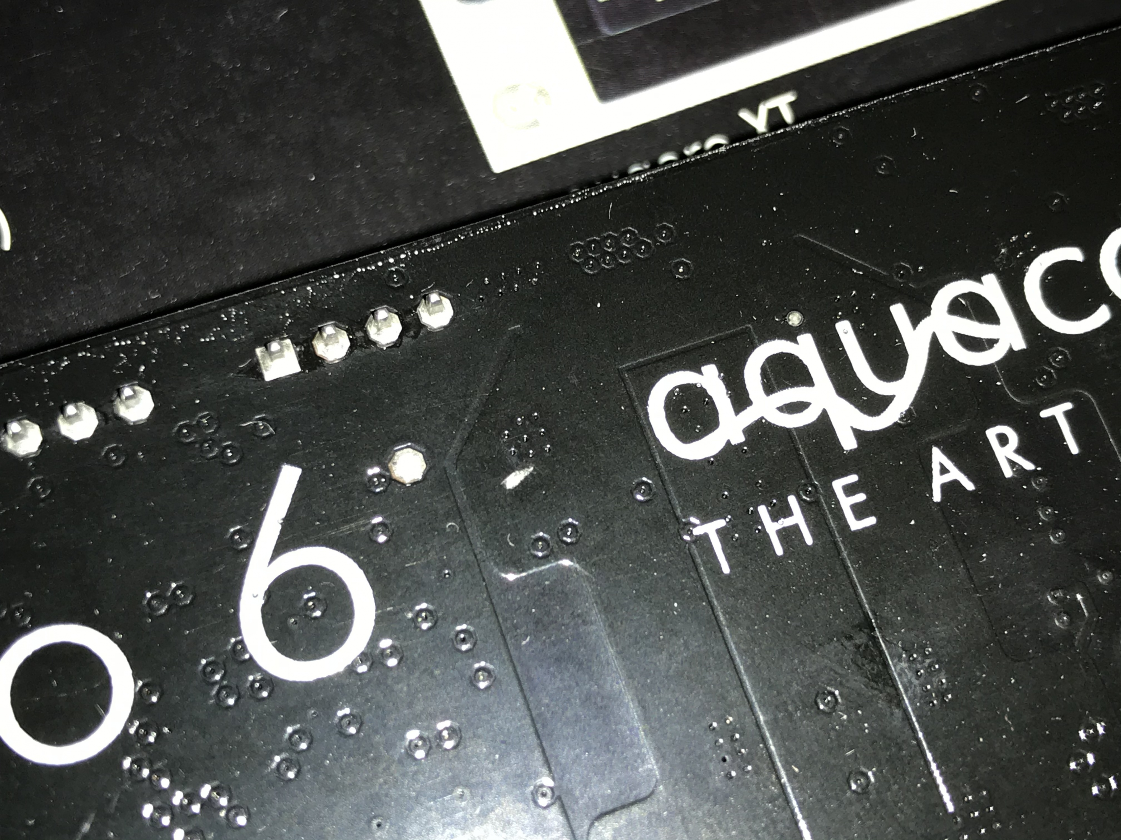

Hm habe hier noch bessere Bilder testen kann ich es? Wie gesagt habe das aquaero erst gestern richtig kontrolliert davor lag es im Karton

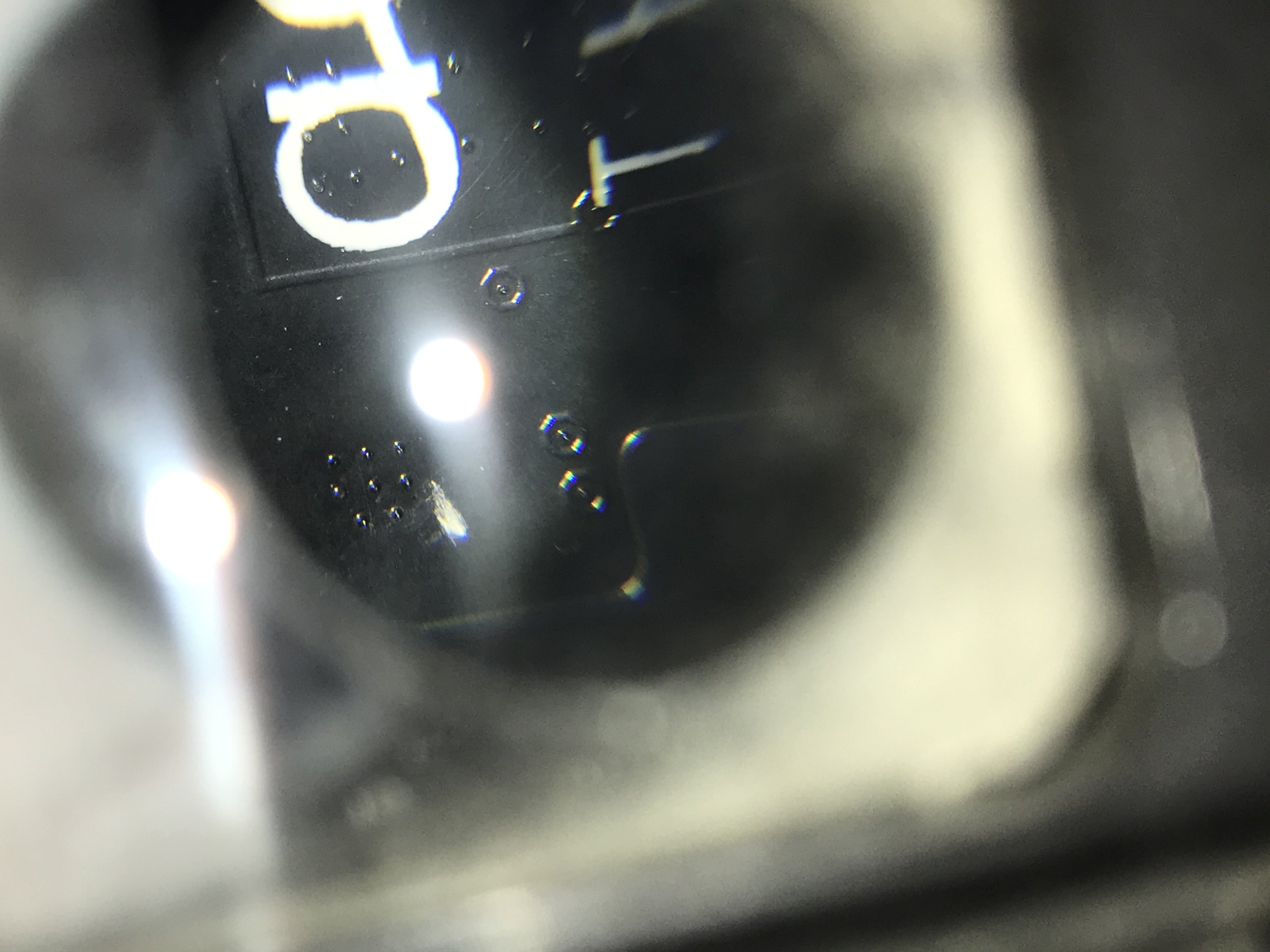

An der Stelle sollte der Kratzer unkritisch sein.
Ansonsten schreib Shoggy mal ne PN und häng die Bilder mit dran, der kann dir sagen ob Probleme zu erwarten sind.

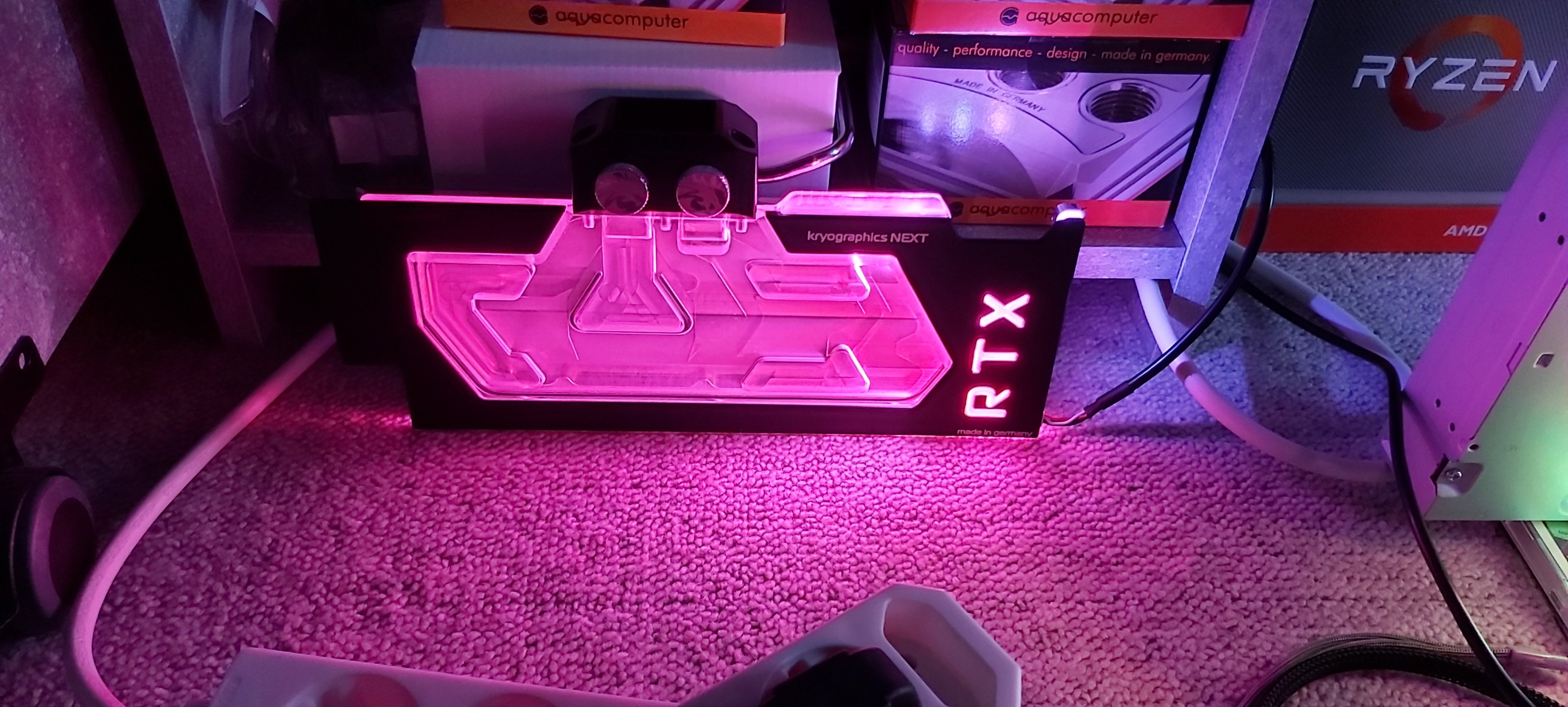

öhmm... soweit ich weiß passt dieser GPU Kühler NUR auf Nvidias FE, also nicht auf deine Palit ?Gimli2k schrieb:
Das ist mir damals erst in letzter Sec aufgefallen, als ich mit AC bezgl. der Lieferzeit telefoniert habe! Check das mal lieber

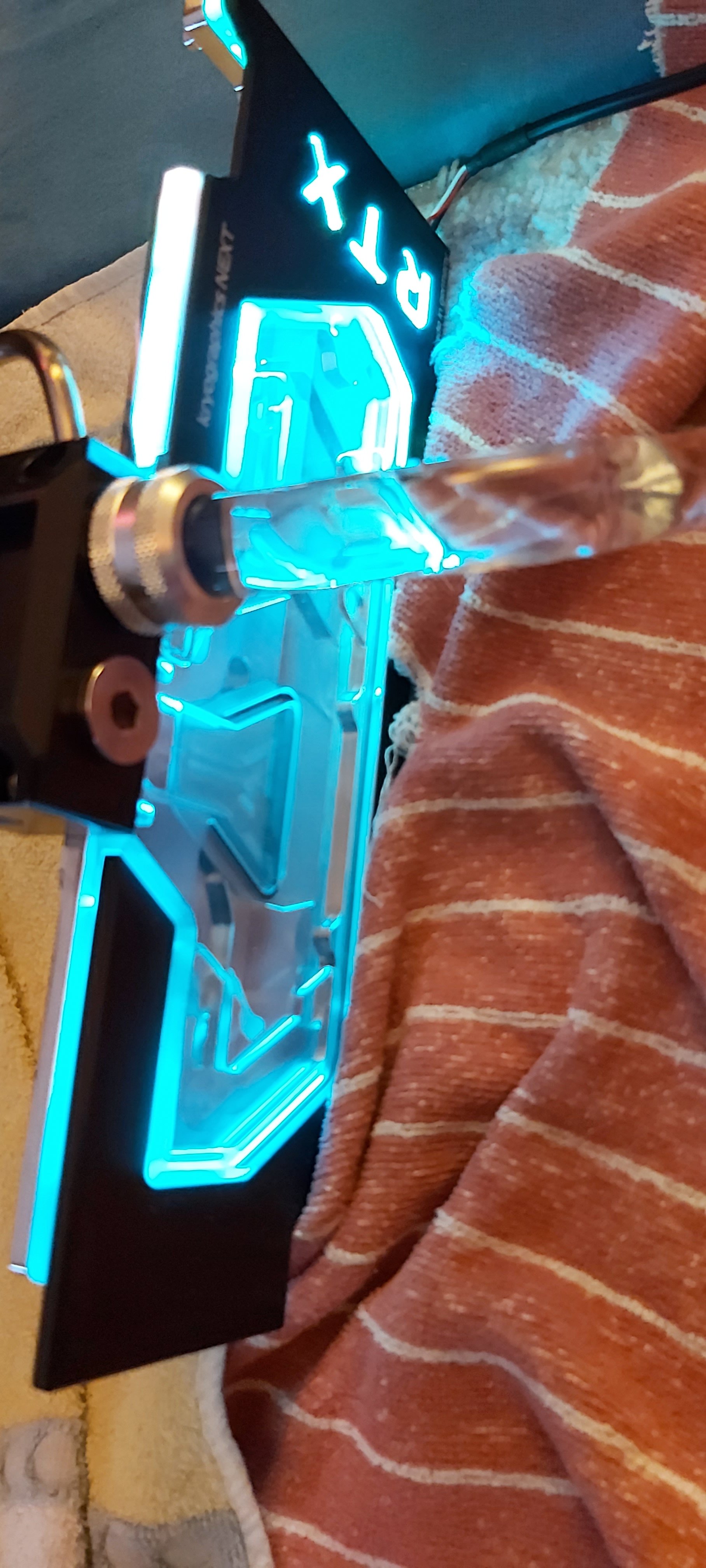

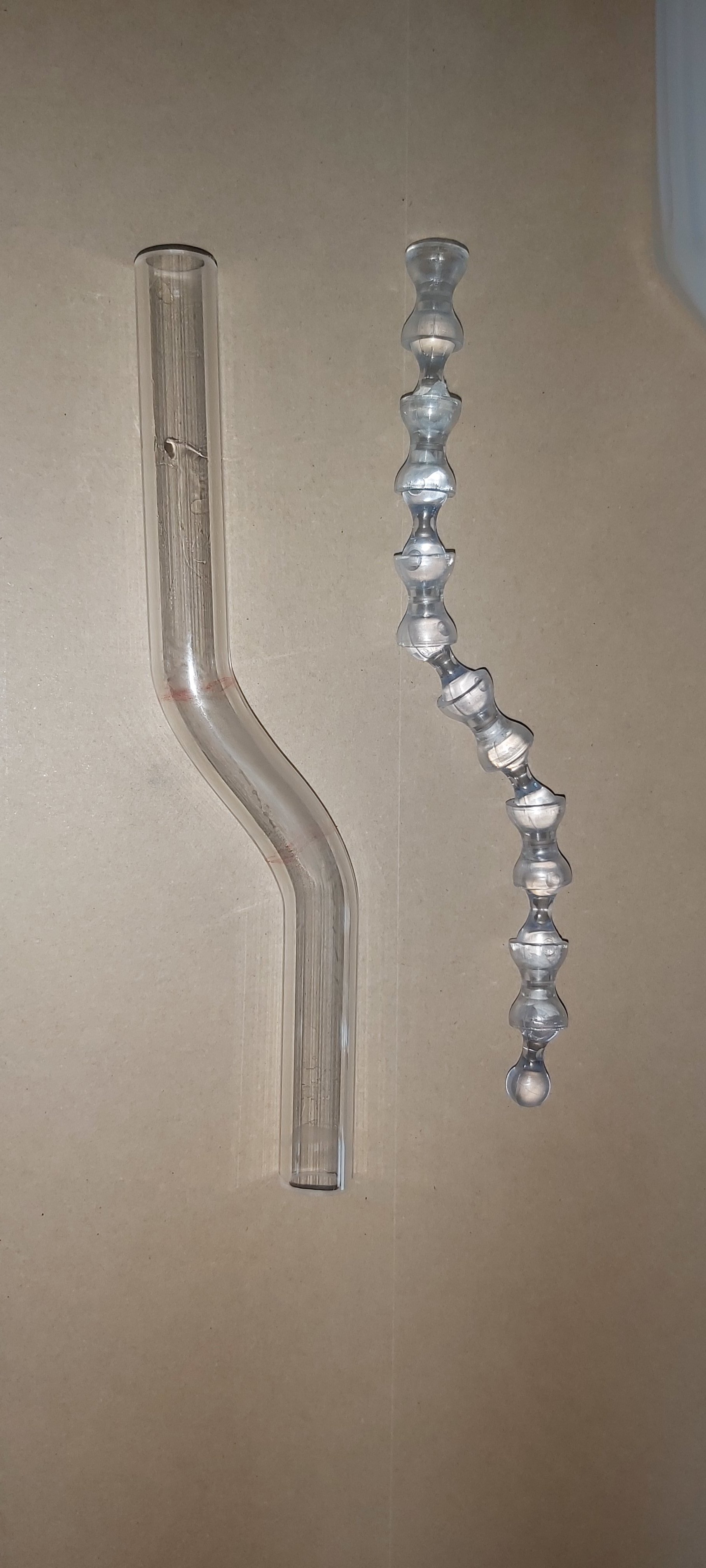

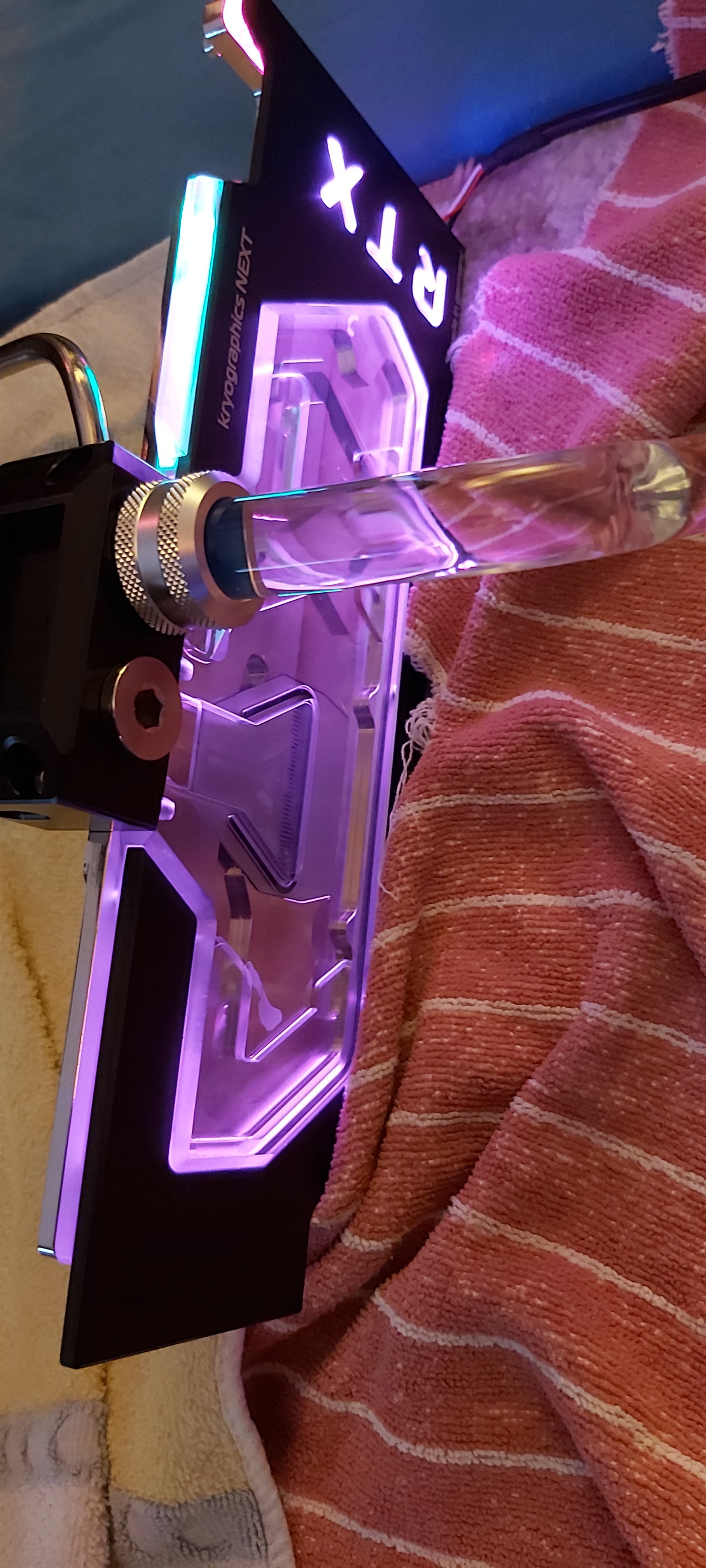

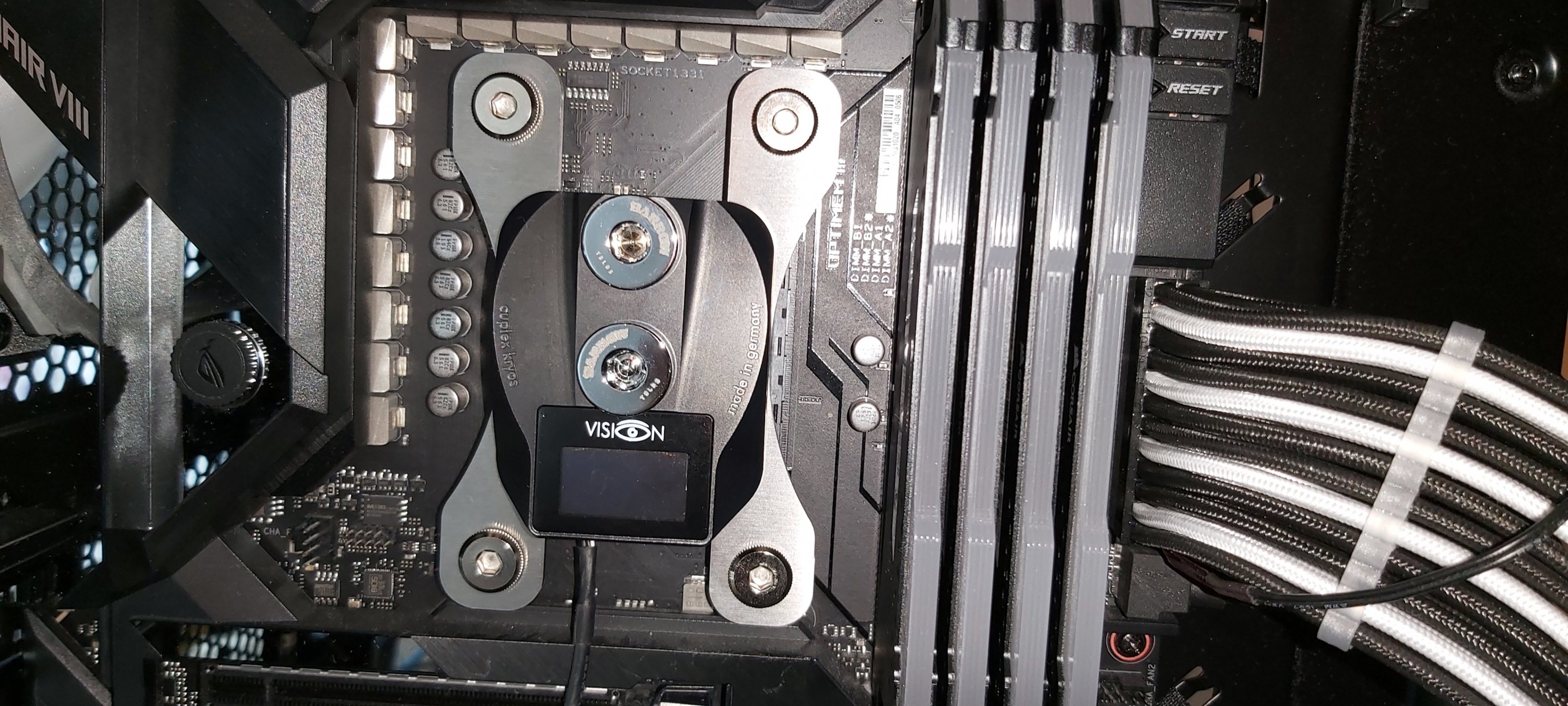

Habe mal den gpu Kühler zusammen gebaut für die aktive backplatte und vision Display und auf dichtheit überprüft ist komplett dicht
Dazu habe ich gelenkstangen ausprobiert und man kann damit wunderbar im pc vor verlegen und mit den Tubes nach biegen

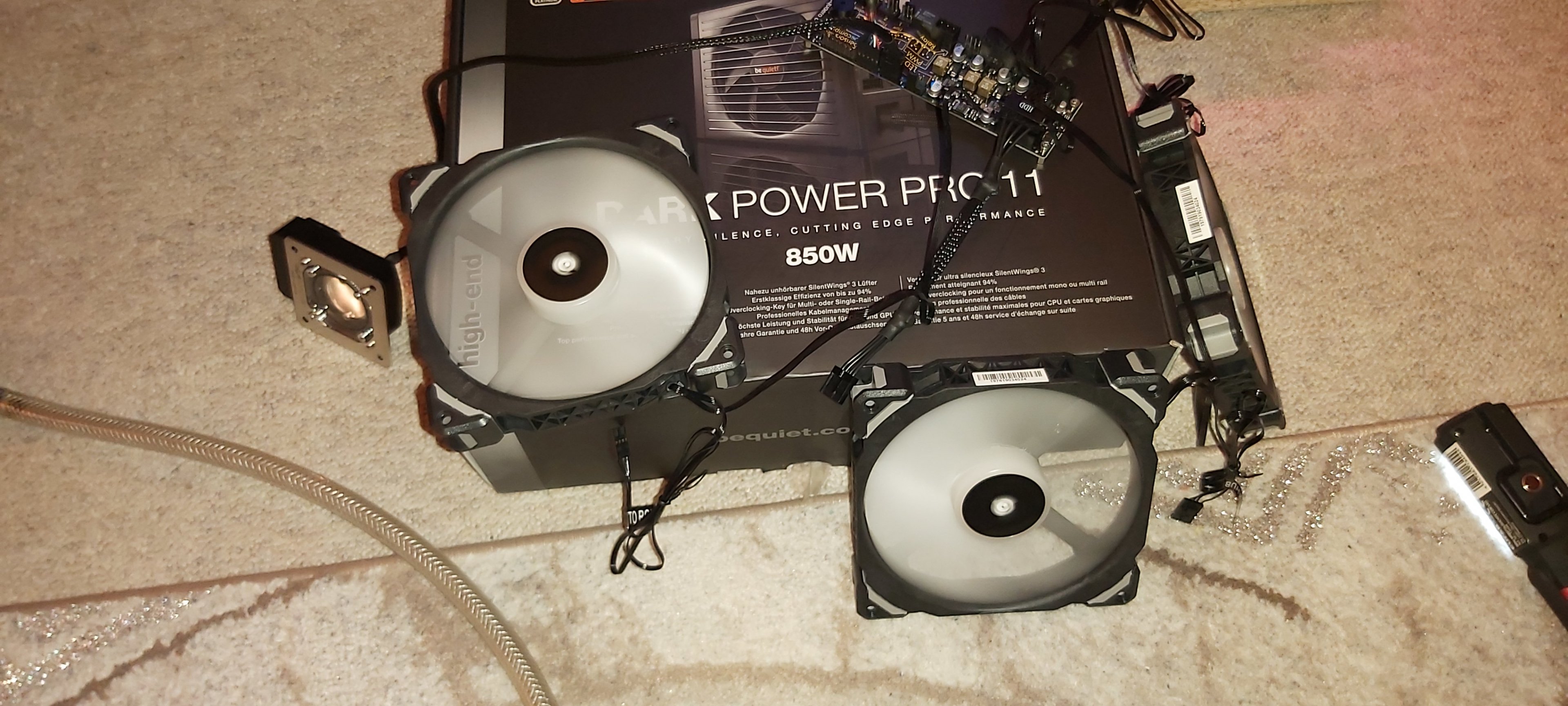

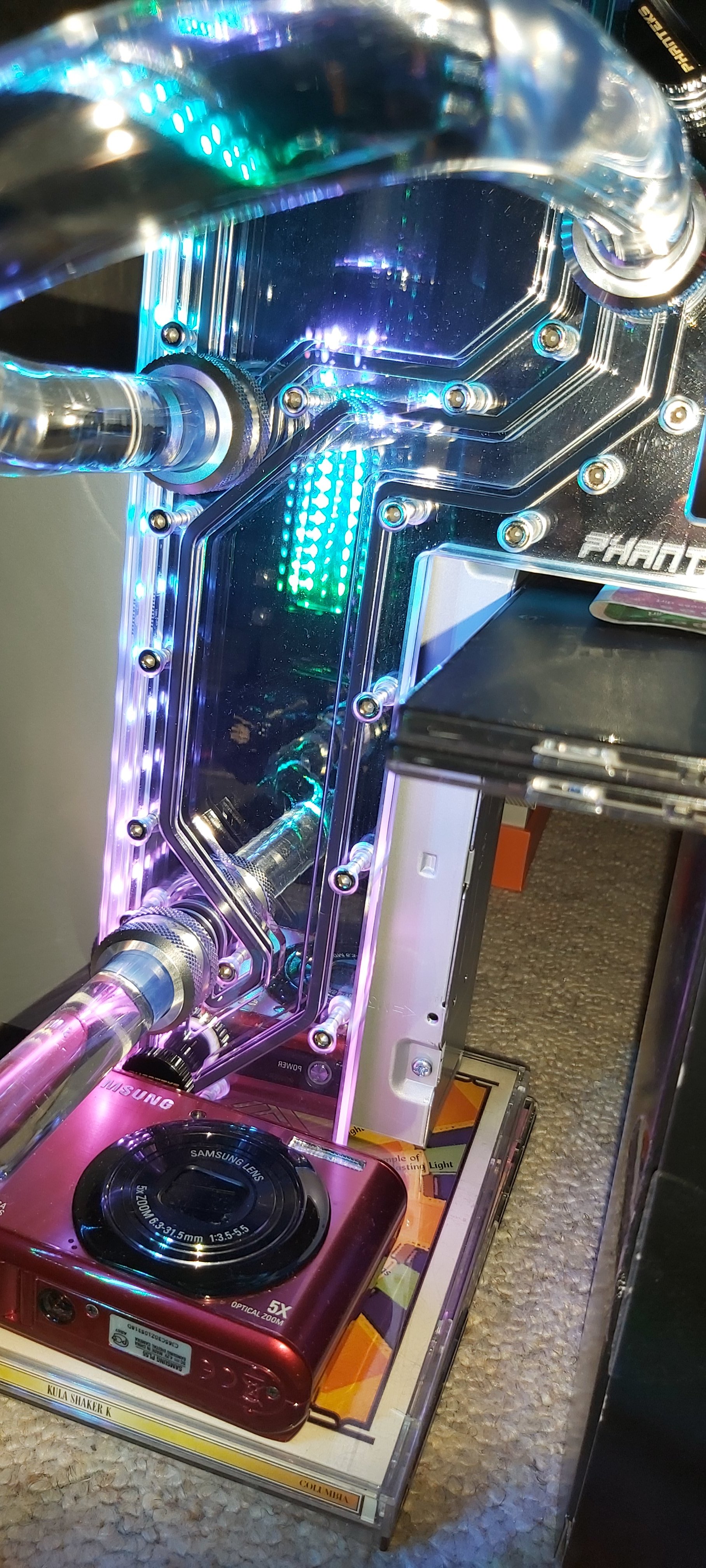

Leider verzögerte es sich noch etwas mit dem Umbau ich wollte noch was vorbereiten und die Woche kommt noch eine Lieferung die ich benötige

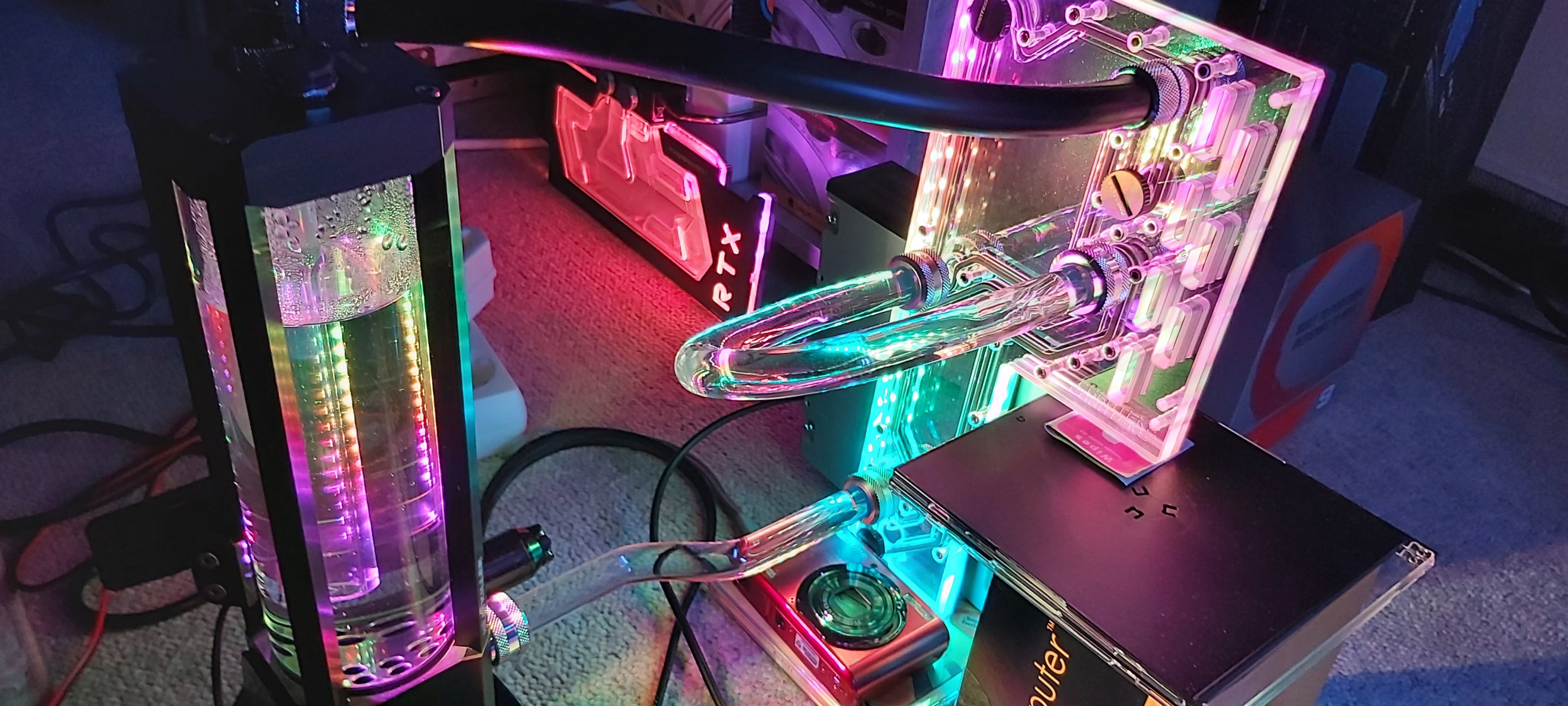

Habe die Zeit genutzt um meinen loop zu planen und die wakü Teile habe ich gereinigt und außerhalb aufgebaut und getestet alles ist dicht und die Woche sobald meine Lieferung kommt geht es endlich los

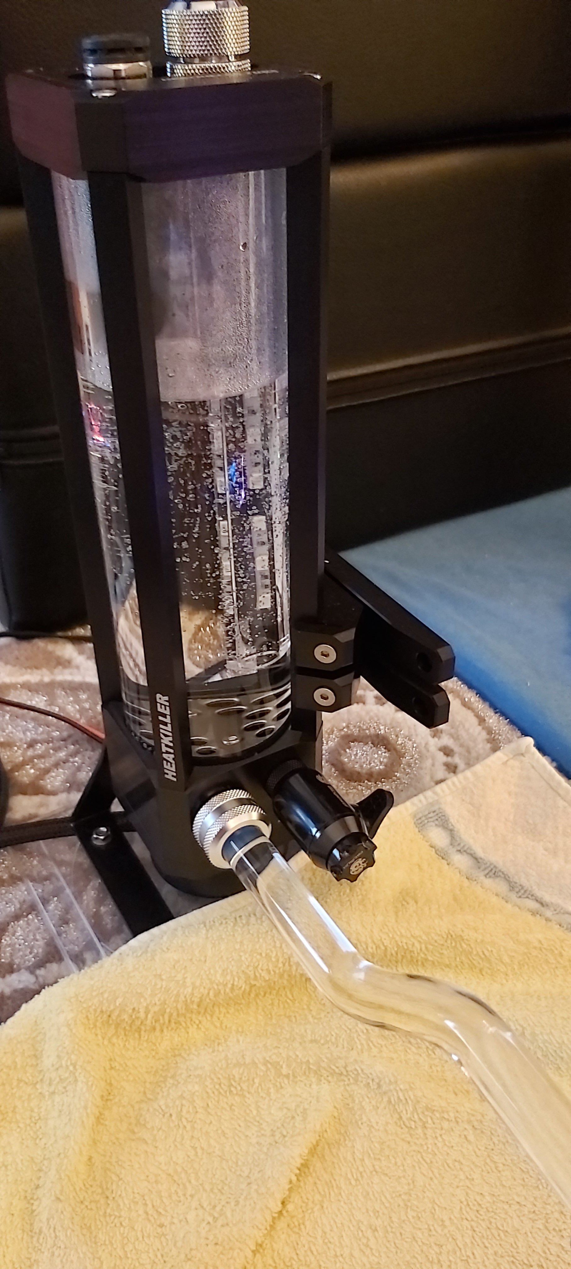

Habe hier mal die distro plate getestet ist auch dicht und entlüftet hat sich das ganze von selbst
Keine einzige Luftblase drin die Pumpe hört man kaum
Wünsche noch einen guten Rutsch ins neue Jahr
Die Pumpe macht auch einiges her
bzw. Der AGB das sprudelt richtig der Lärm ist noch vom pc

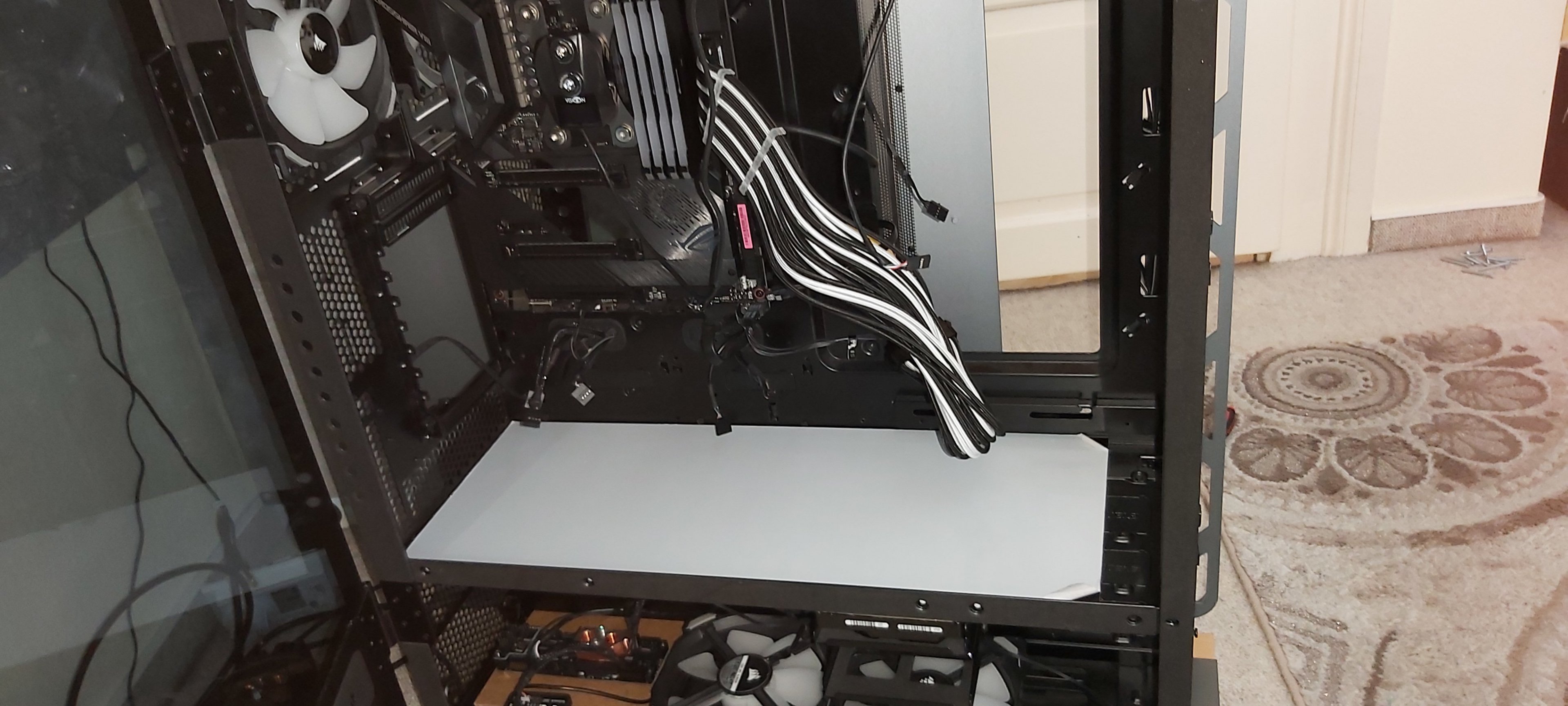

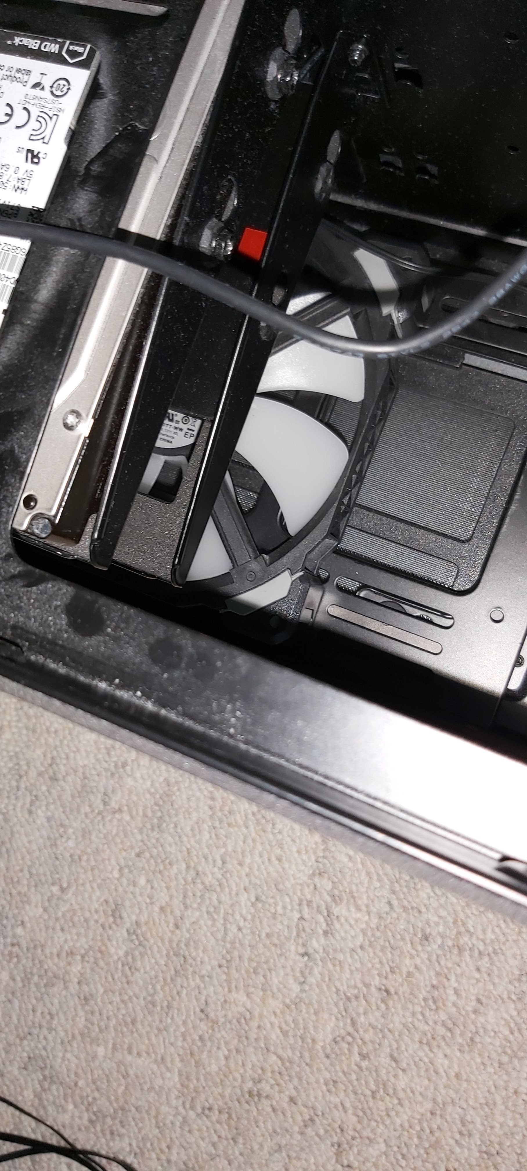

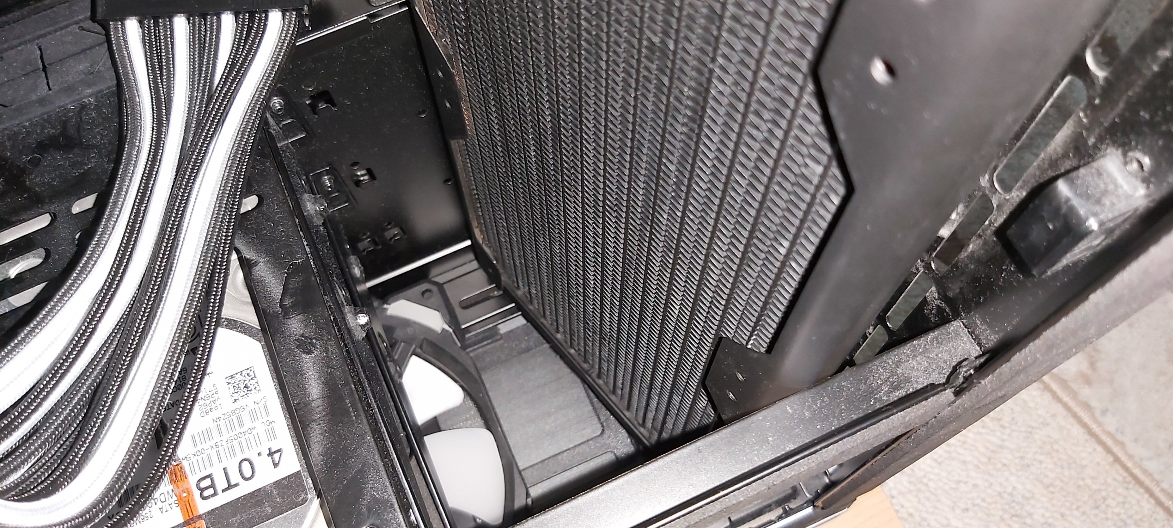

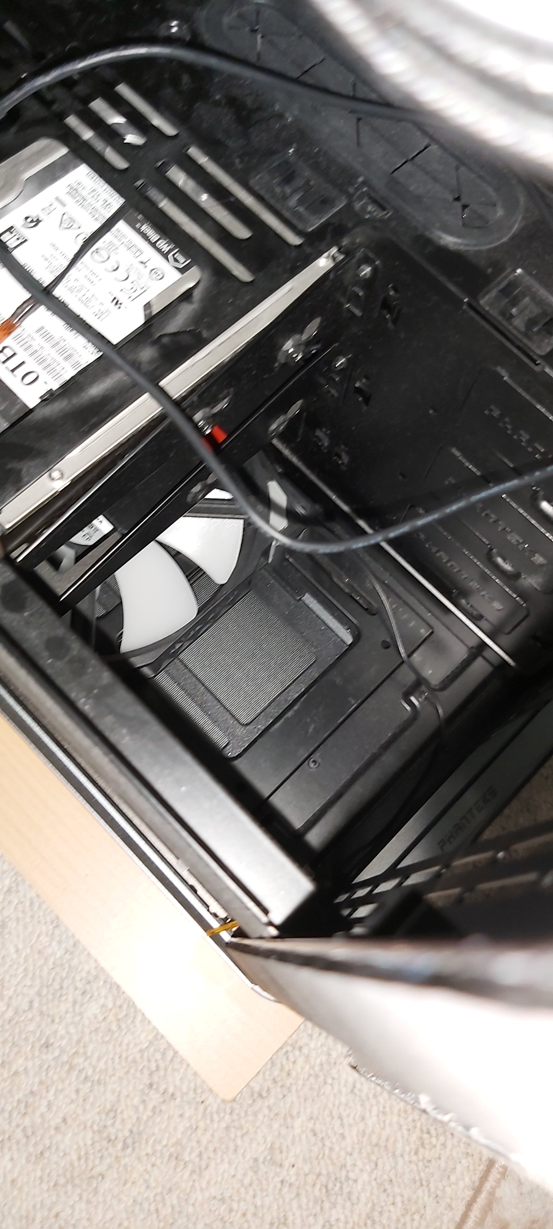

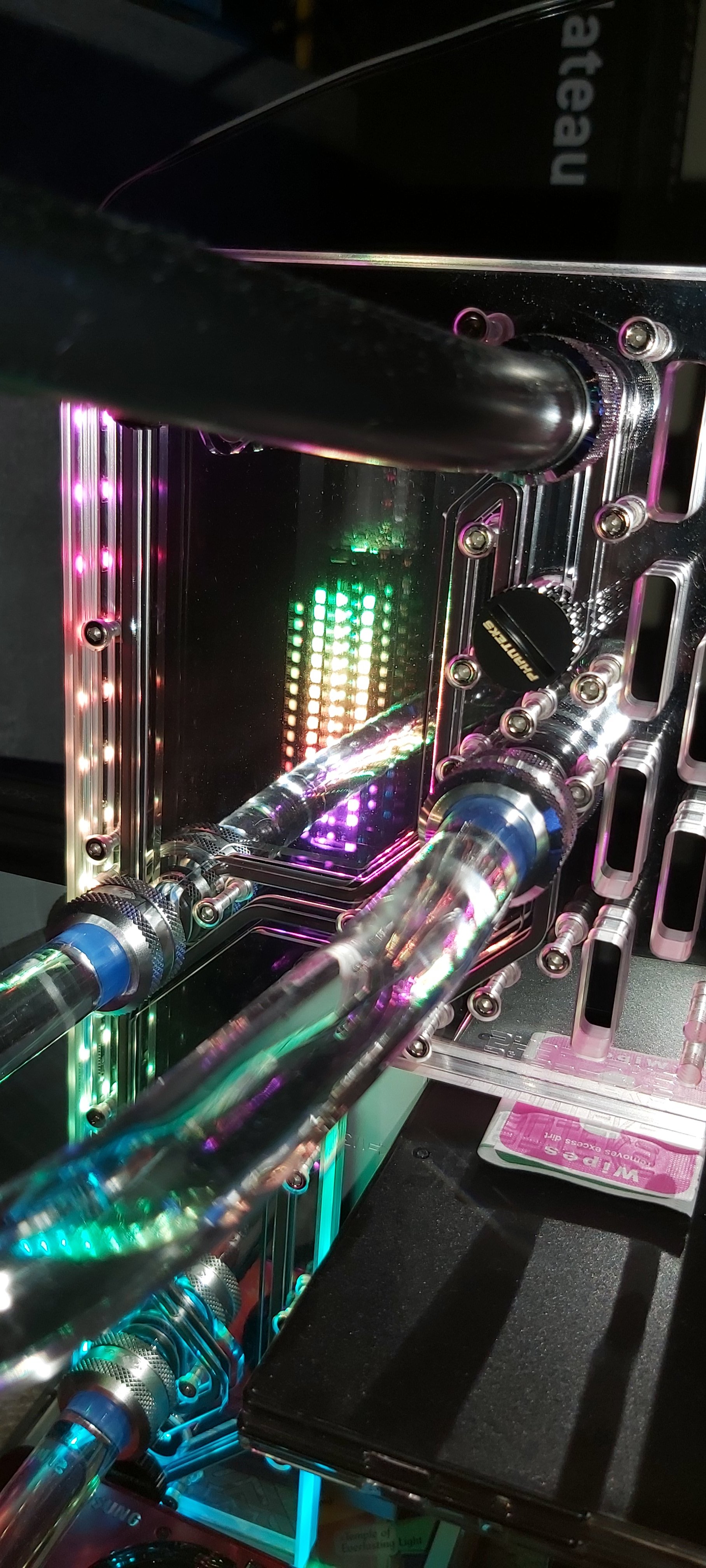

So ich habe nun angefangen mit dem Umbau
und habe ein kleines Problem.
Der Front radiator passt nicht ganz rein und ich muss von der Eisenstrebe etwas abschneiden.
Wie mache ich das am besten ohne alles ausbauen zu müssen?
Reicht es z.b. mit einem dremel das abzuschleifen ?
Möchte halt nicht das etwas ans Mainboard spickt

Bei solchen Arbeiten immer alles raus. Der Metallstaub sammelt sich überall, da kannst du noch so gut abdecken. Hardware raus, alles ordentlich abkleben und dann sauber wegschleifen.
Das schwarze Kunststoffteil sieht mir aber auch so aus, als wäre es im Weg. Die HWLabs sind einfach deutlich breiter als andere Radis. Würden die Gewinde überhaupt noch mit den Schlitzen im Gehäuse übereinstimmen, wenn du nur auf einer Seite was wegschleifst?
Ich würd mir halt ernsthaft überlegen, ob ich bei nem 900€ Gehäuse wirklich was abschleifen will. Einen passenden Radi kaufen wäre hier die naheliegendere Lösung. Man sollte halt vorm Bestellen auch gründlich ausmessen.
Danke ich habe mich entschieden das zu schleifen es sind nur 2mm die weg müssen und ich möchte jetzt nicht extra wieder einen radiator kaufen zumal mir die hwlabs am besten gefallen
Ausgebaut habe ich eh schon fast alles da der Pc bei der Gelegenheit gleich neu verkabelt wird
Die Plastiknase ist nicht im weg es kommen ja noch erst Lüfter vor den Radiator
Ps: die anderen Radiatoren passen alle und ich wollte schon alle von dem gleichen Hersteller

Achso, die Lüfter kommen vorne dran. Dann sollte das besser passen, ja. Aufjedenfall alles ordentlich abgekleben, möglichst dick, falls du mal abrutschen solltest. Und die letzten paar 1/10mm am besten noch sauber mit einer Feile per Hand wegnehmen.
