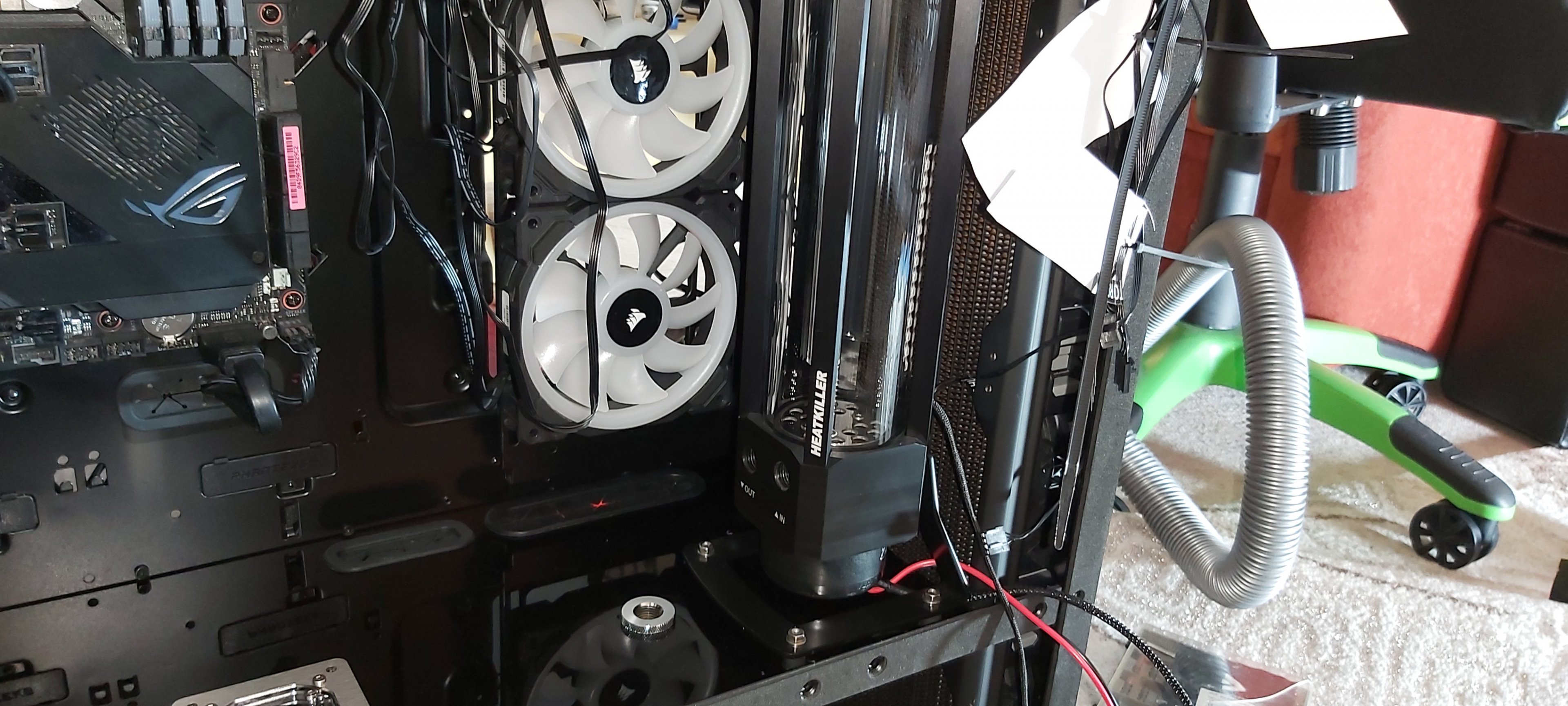

Projekt Wakü geht bald los.

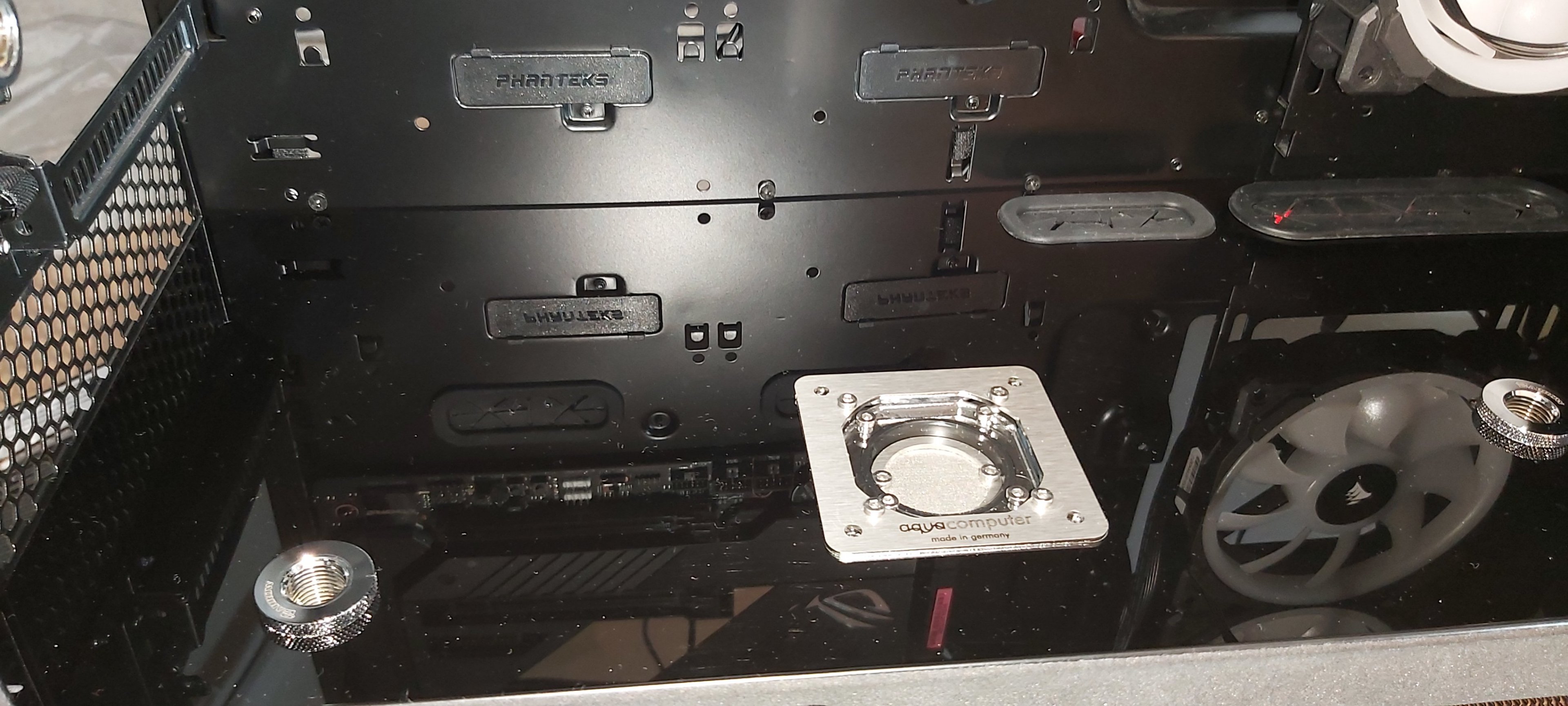

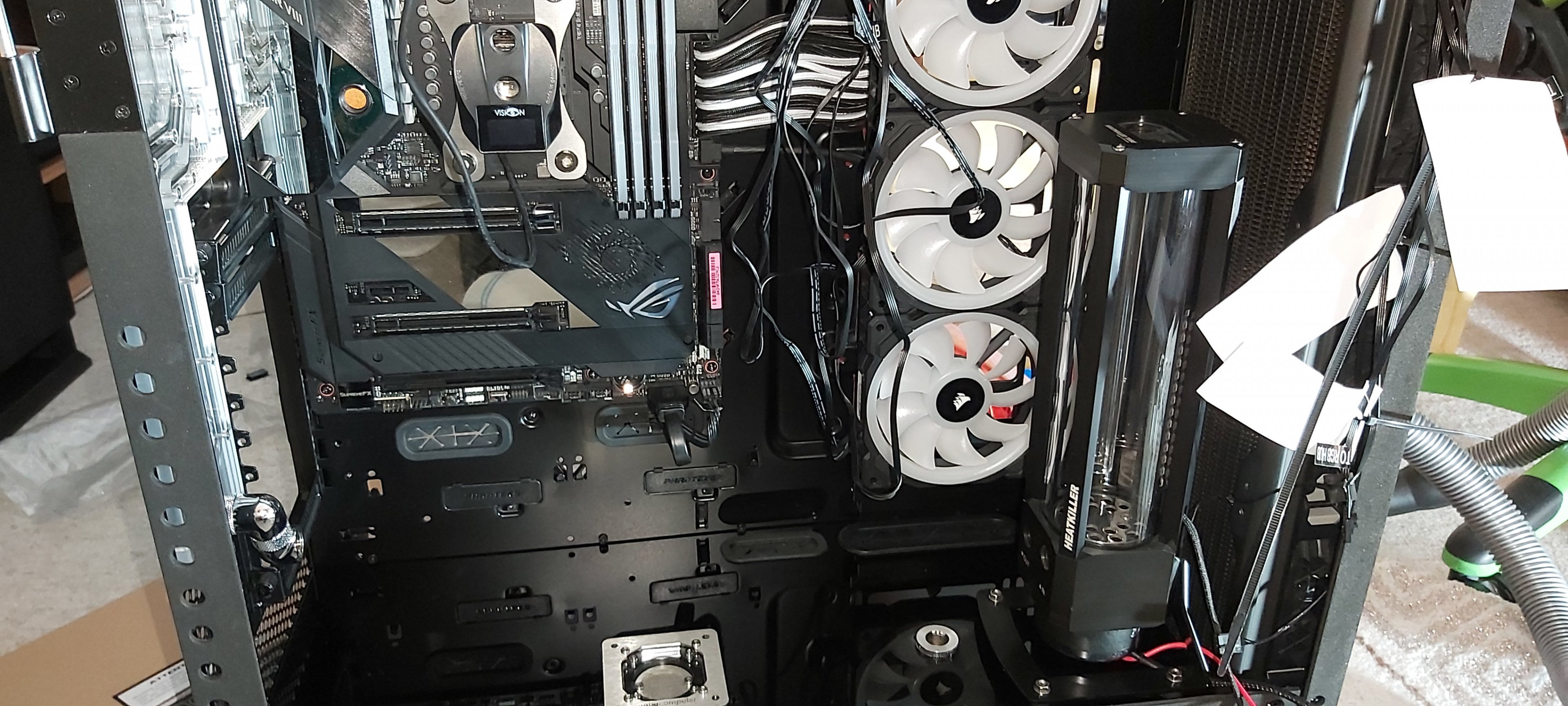

Ok das board muss auch am besten raus oder?
Mit etwas Kraft geht er sogar so rein aber ich weiß nicht ob ein Radiator seitlich etwas gedrückt werden darf?
Die Schrauben Löcher passten zumindest
Definitiv, du willst keine Metallspäne auf deiner Hardware haben, die können Ruck Zuck Kontakte Überbrücken und wenn sie in die PCIe Slots kommen, dürfte es schwer werden, die überhaupt wieder raus zu kriegen.

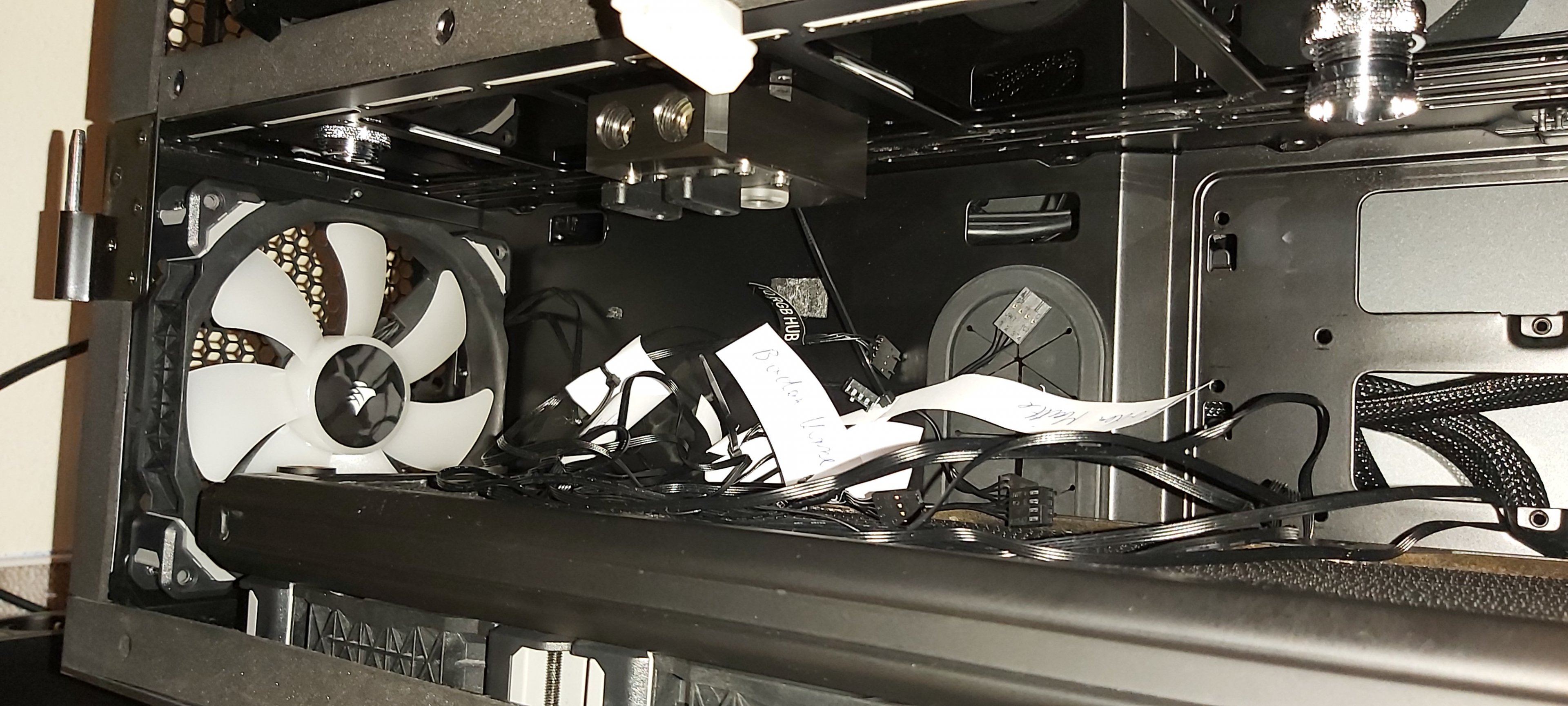

Also der Radiator ist drin musste doch zur blechschere greifen aber man sieht davon nichts
Morgen kommt noch die Grafikkarte dran:)

Aktuell sieht es so aus bald geht es ans tubing

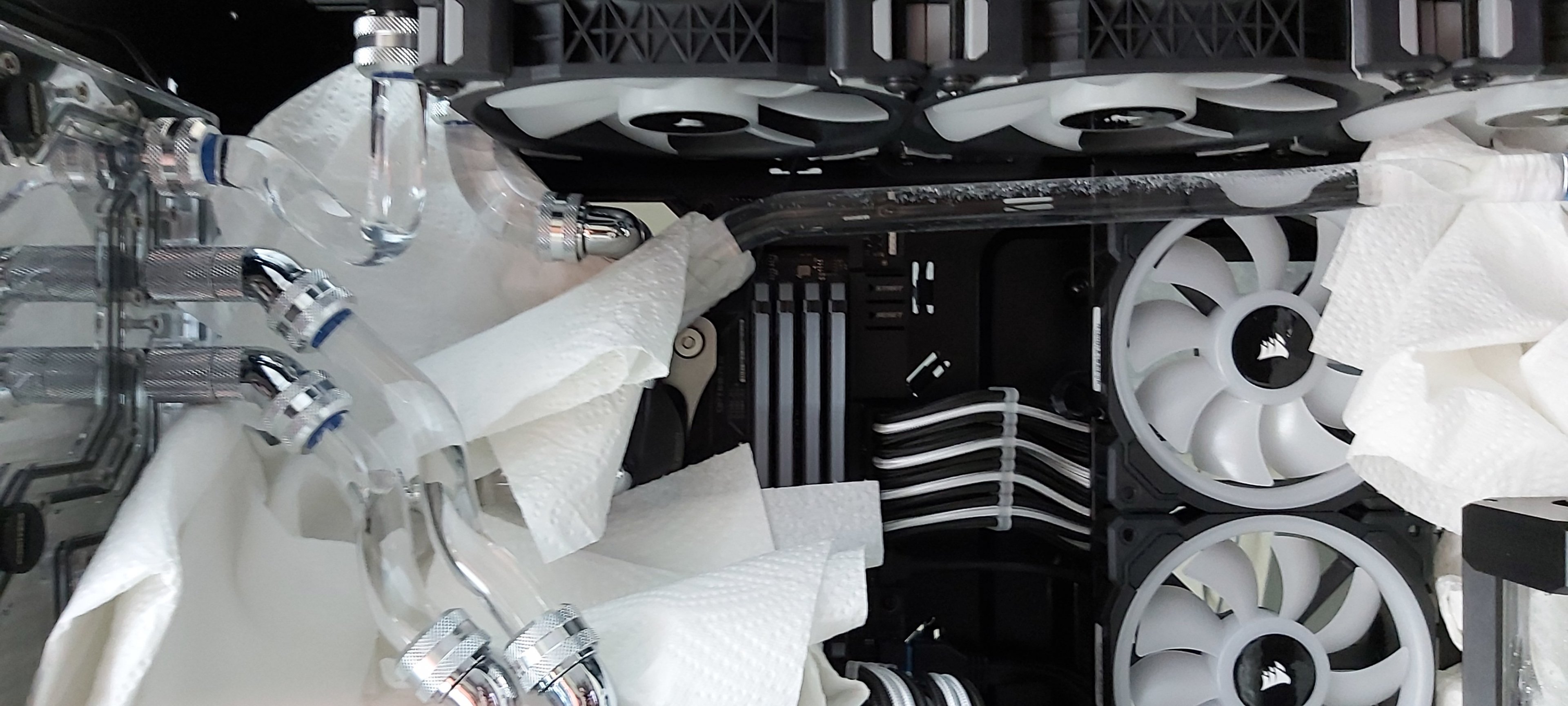

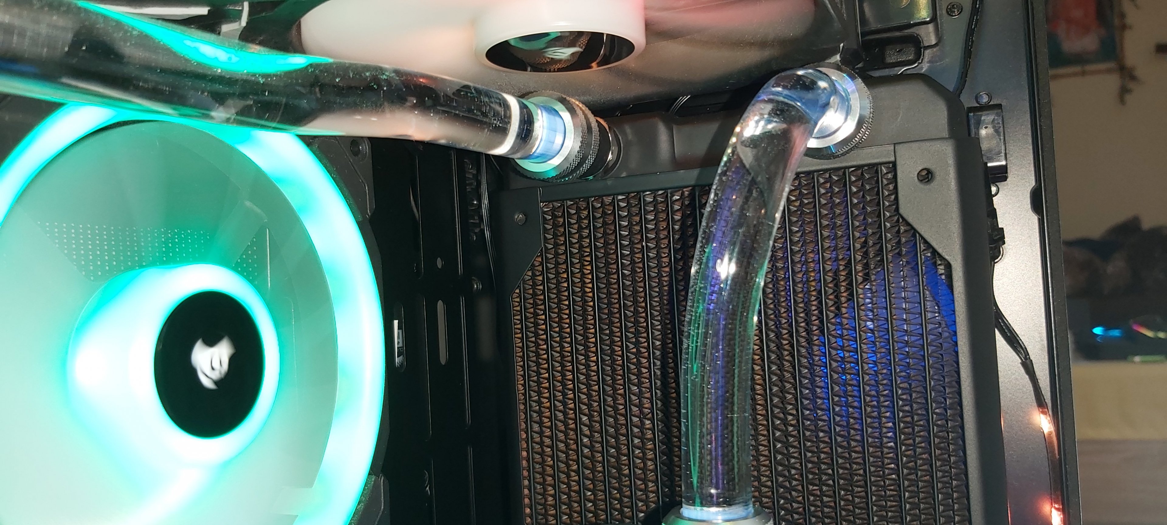

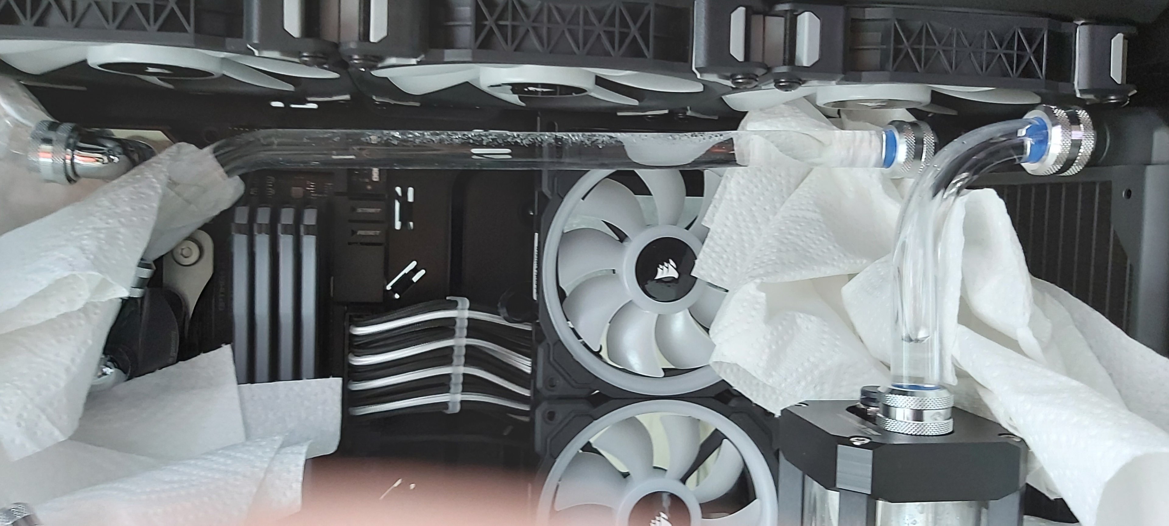

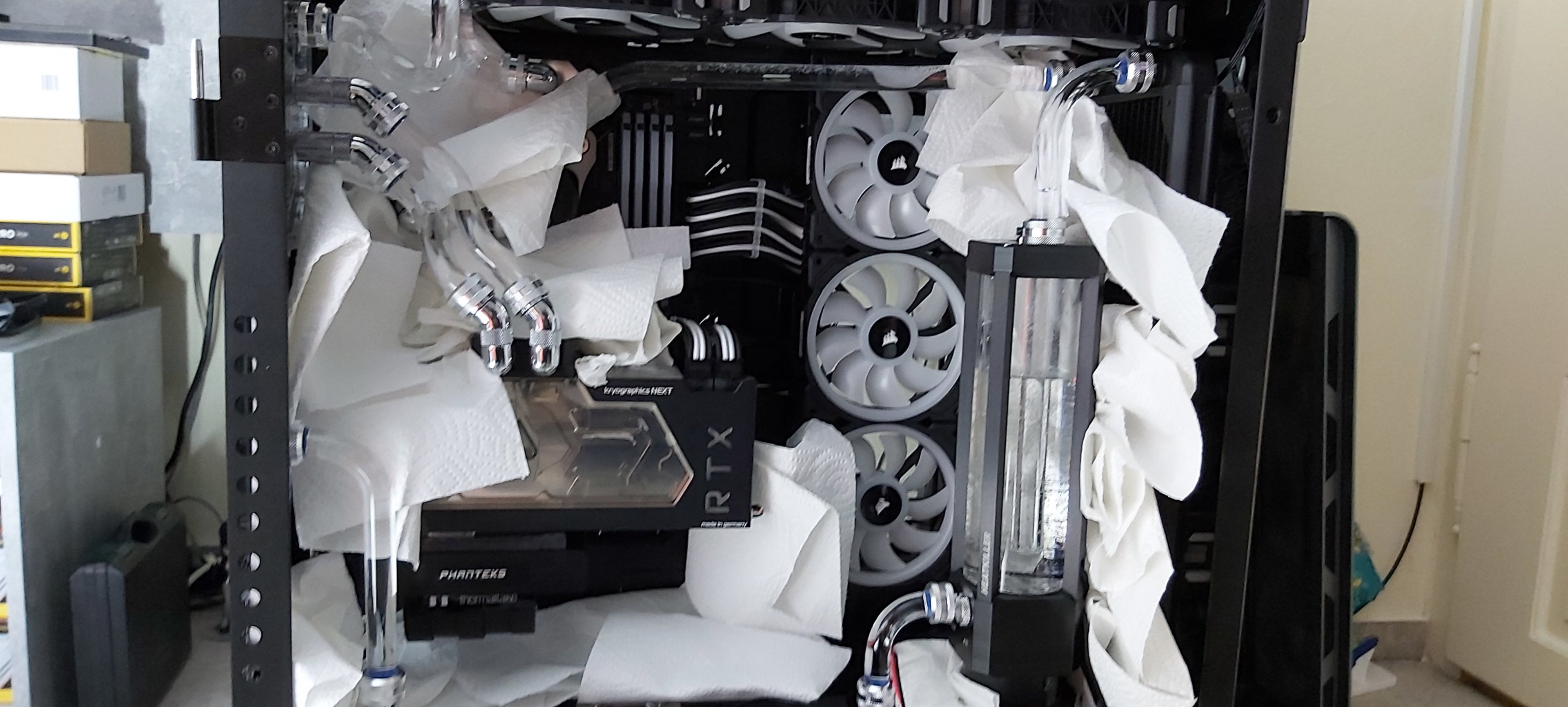

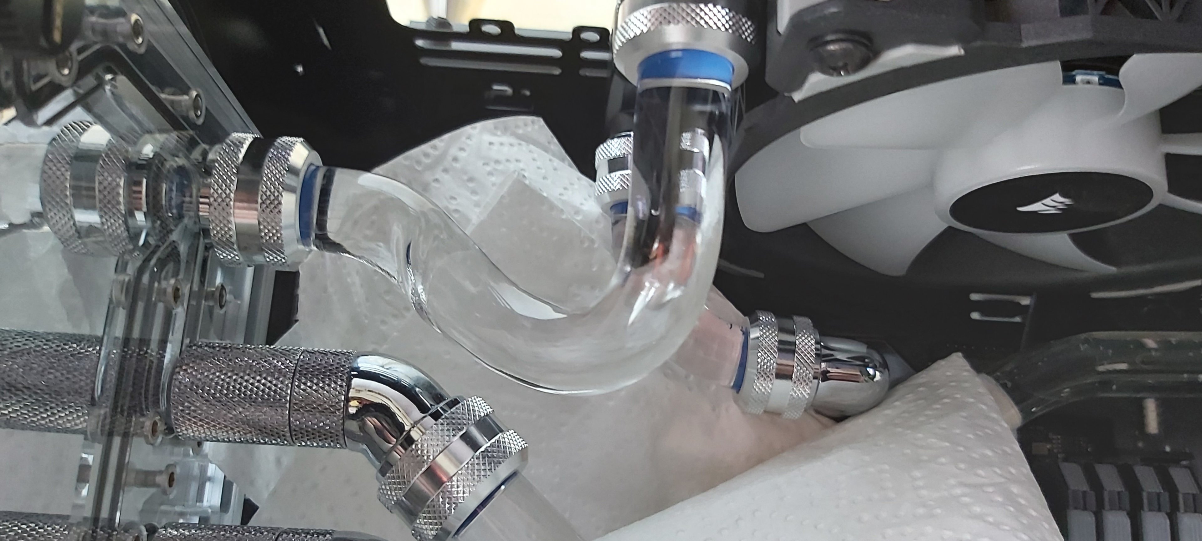

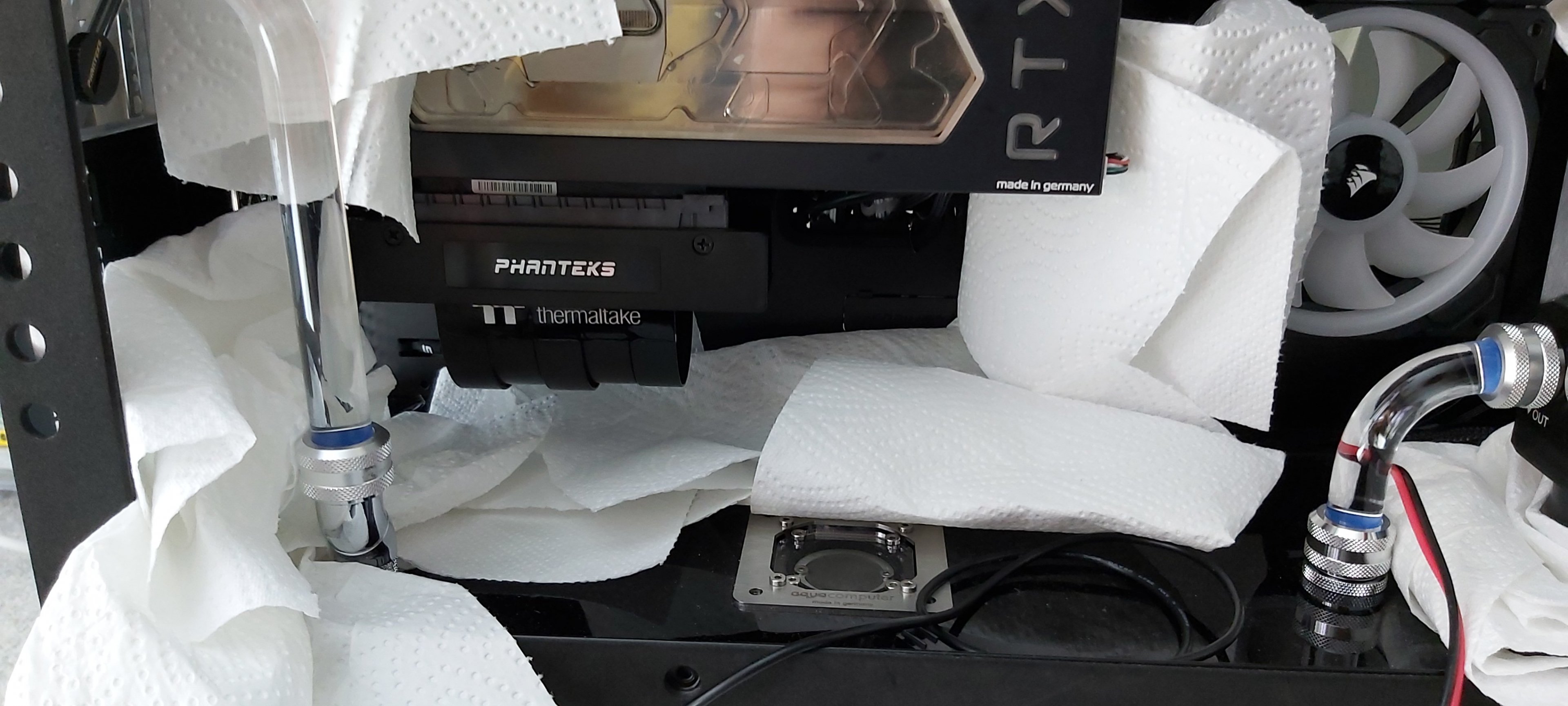

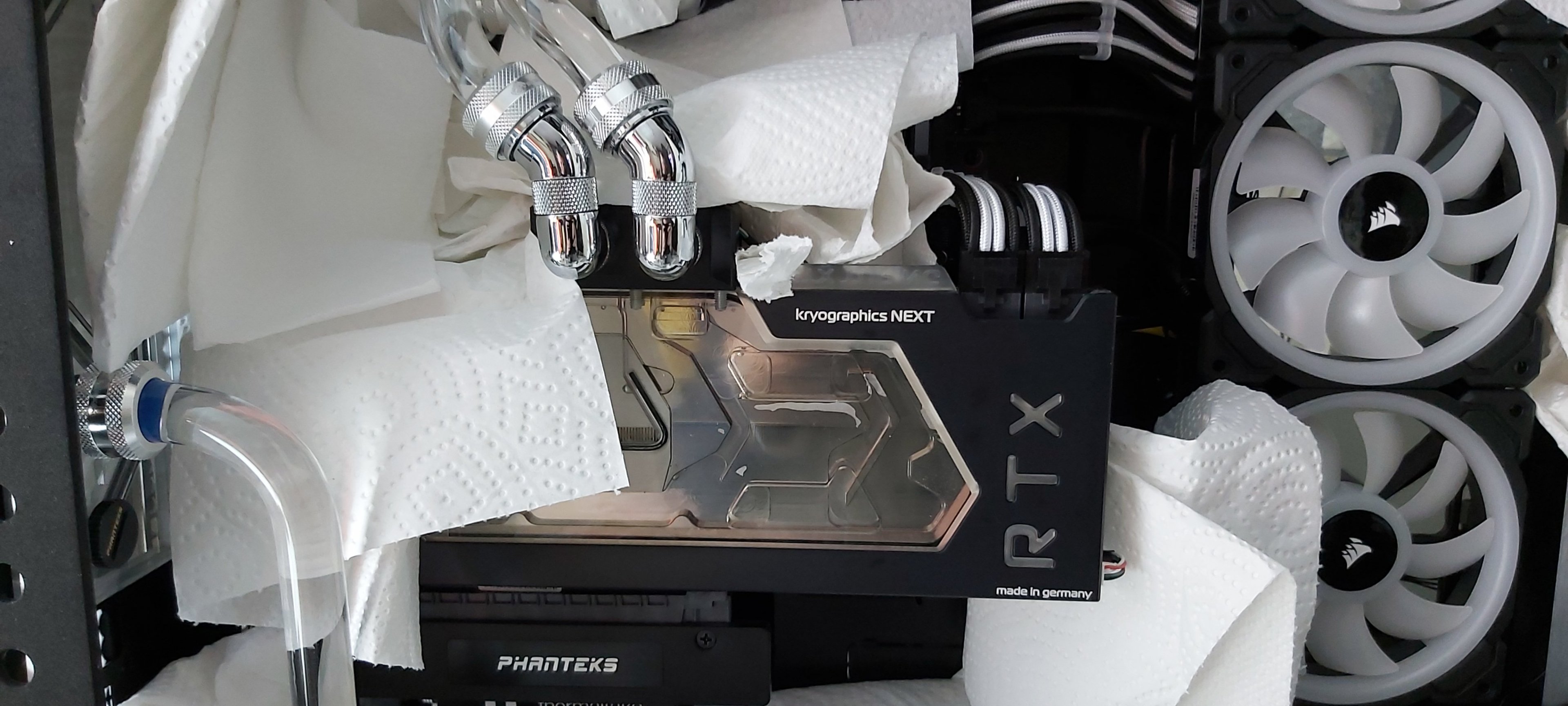

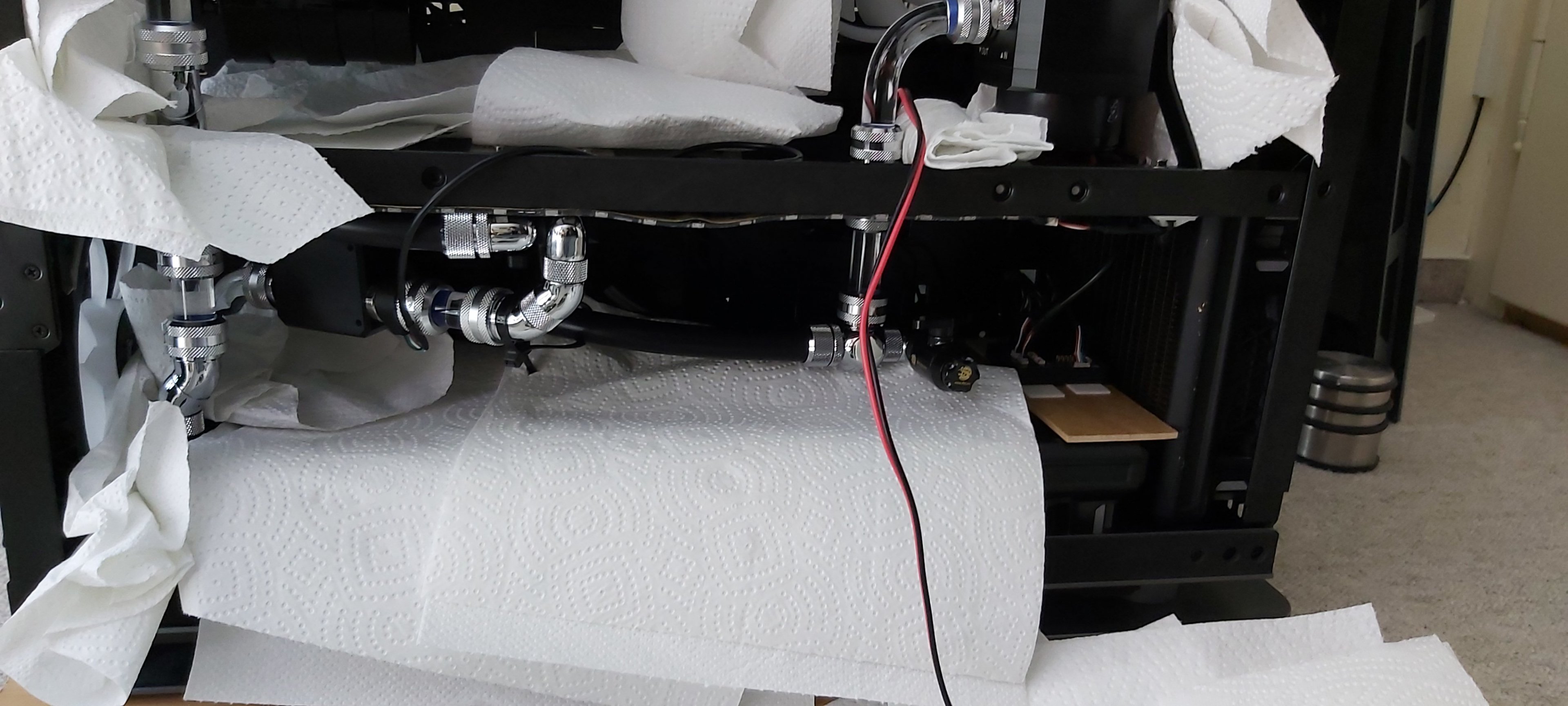

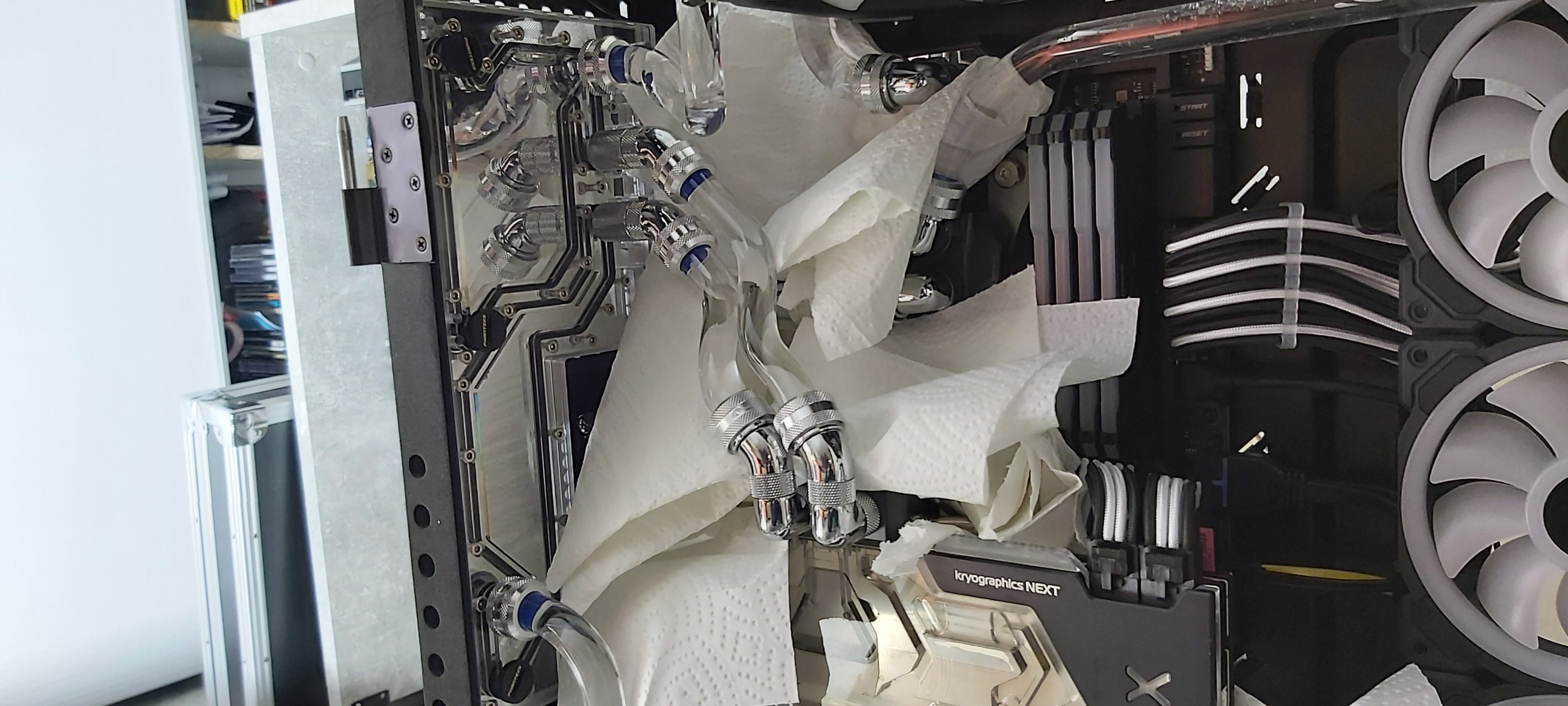

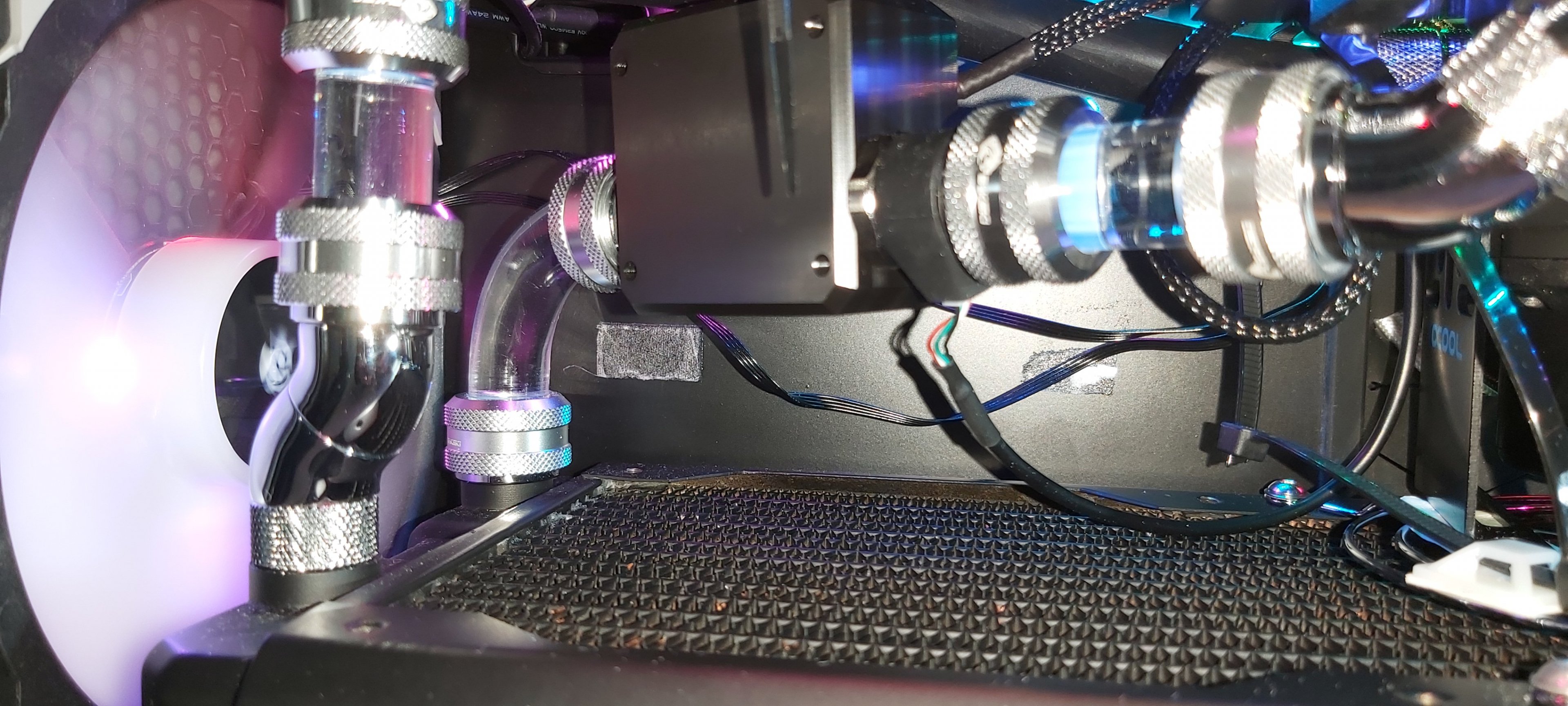

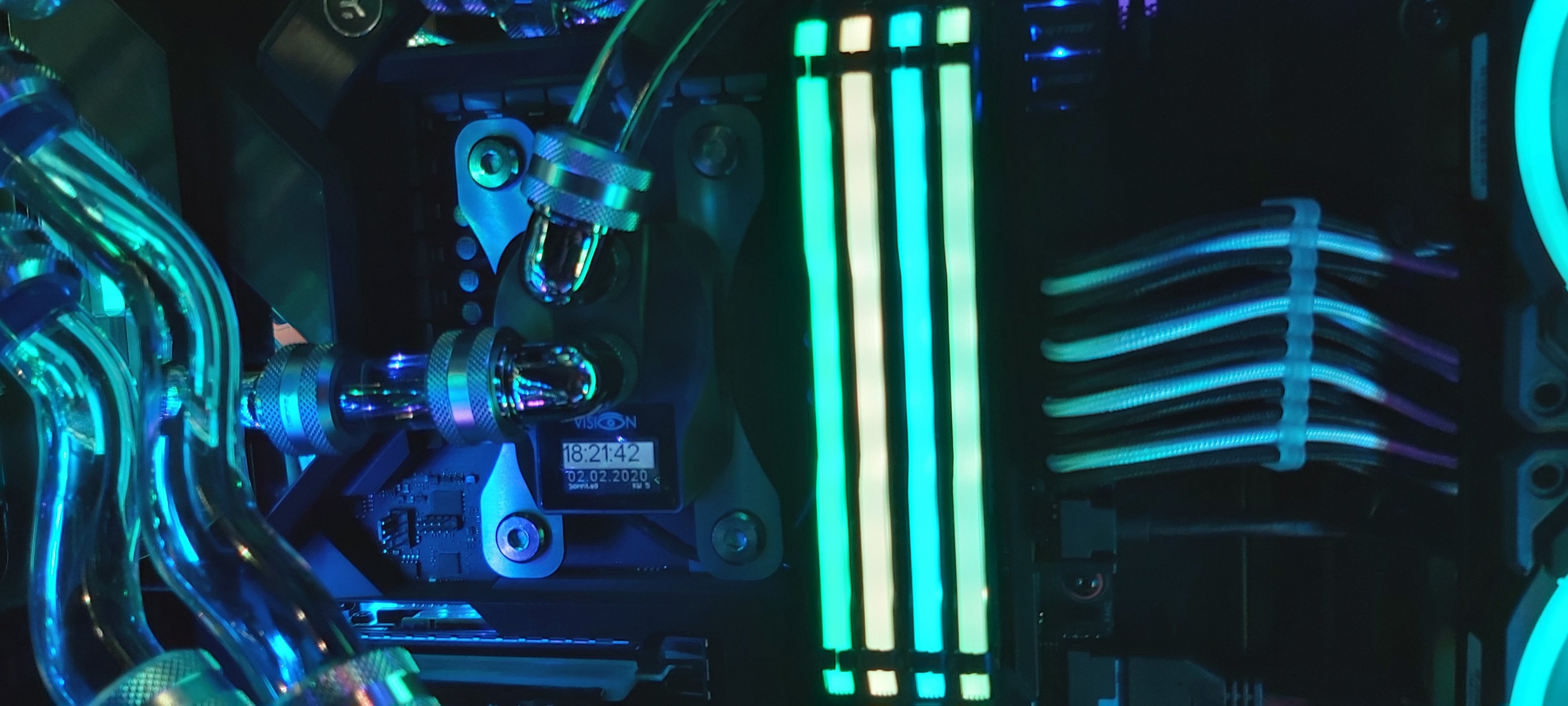

Habe meinen loop nun aufgebaut und befüllt nach dem 4 Fittinge undicht waren weil die Überwurfmutter nicht fest genug waren ist der loop nun Dicht läuft jetzt 2 Stunden ohne Tropfen
Die Bykski v3 sind zwar gut aber man muss die Überwurfmutter schon sehr gut zudrehen sonst wird es nicht dicht.
Leider sind mir 2 Rohre nicht ganz gelungen die werde ich noch wechseln.
Eins ist nicht parallel zum Gehäuse und eins hat eine Wulst bekommen. Allein für das Rohr habe ich 5 Meter verbraucht bis es endlich passte und dicht war.
Für meine erste Wasserkühlung bin ich aber schon sehr zufrieden wie es geworden ist
Ps: Habe ein externes Netzteil an der Pumpe so muss man nicht ständig alle Geräte vom Netzteil des PCs entfernen:)

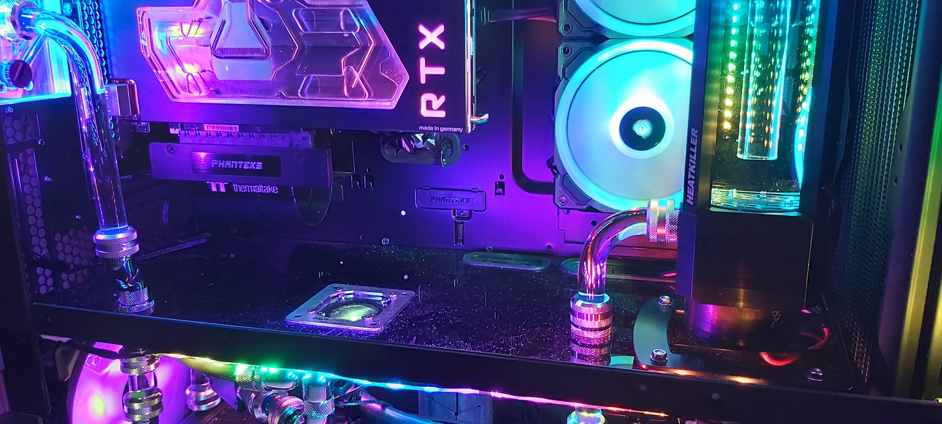

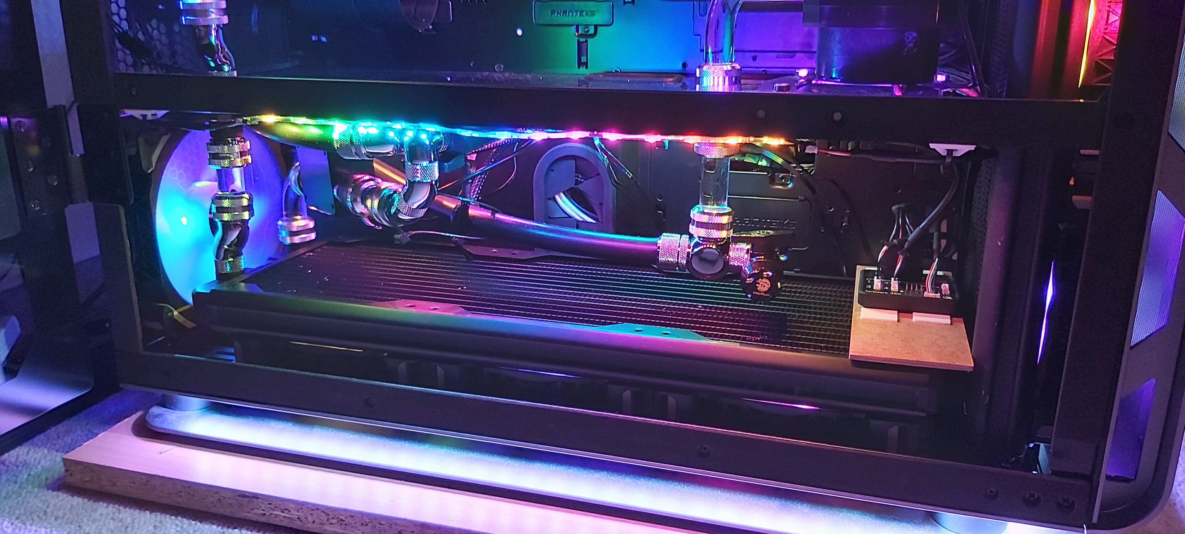

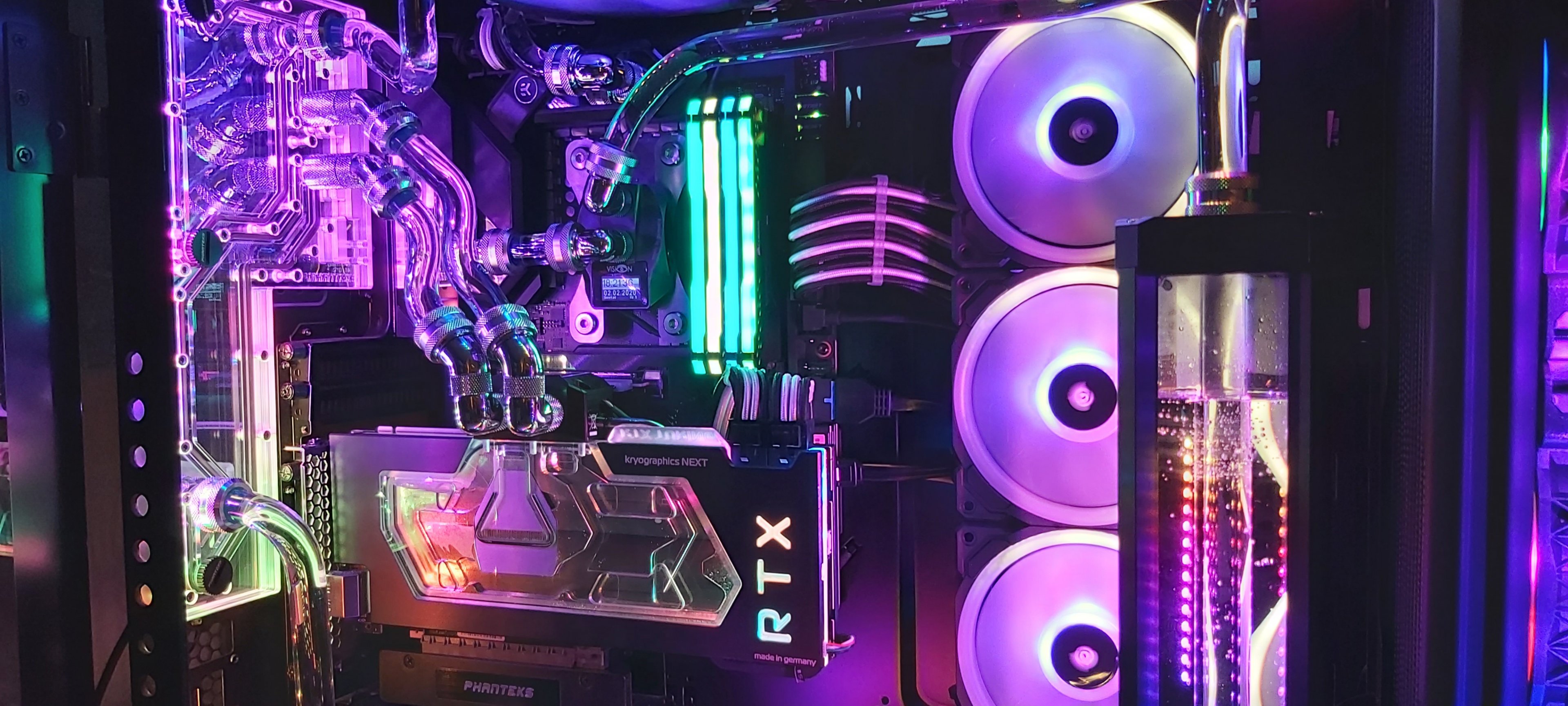

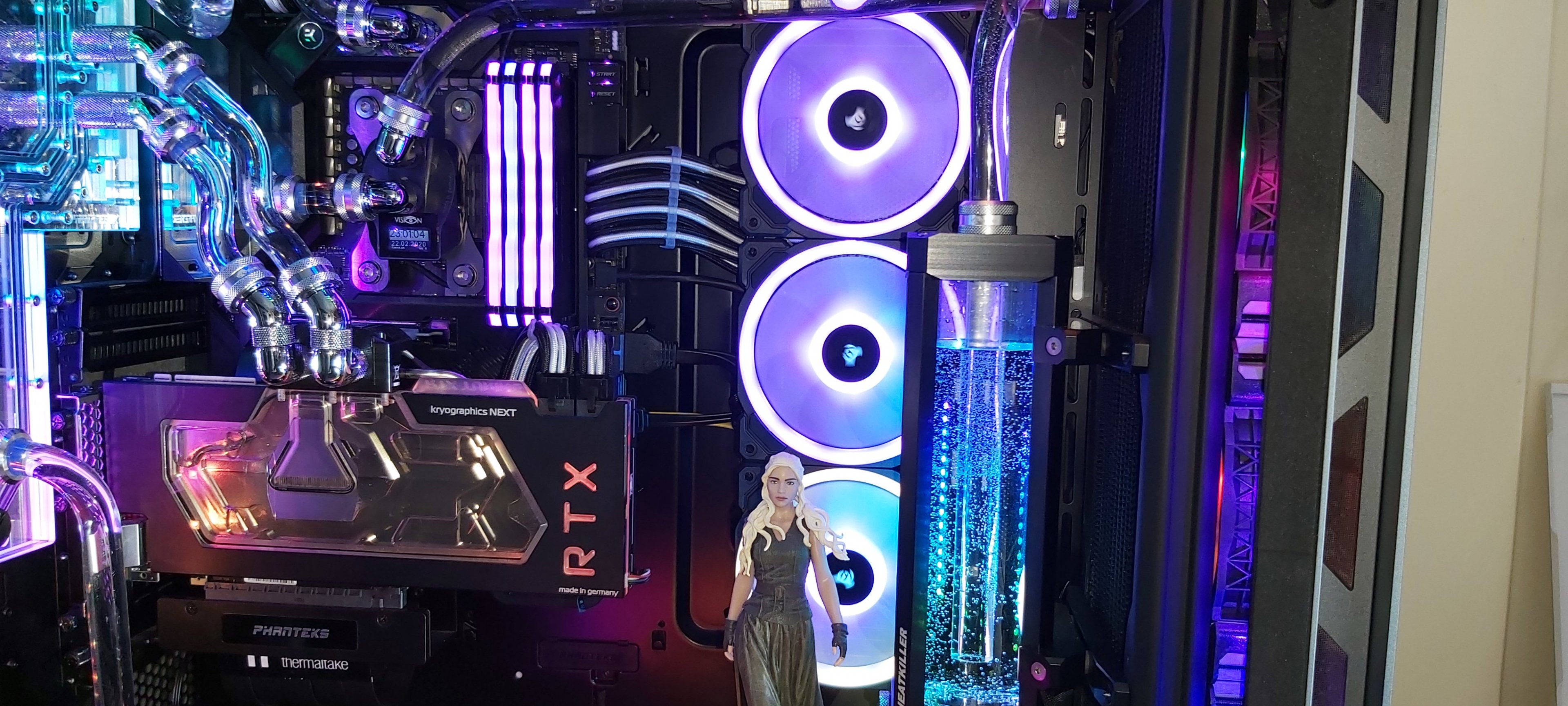

Habe den pc heute in Betrieb genommen. Hier mal Fotos mit Maximum rgb kirmes.
Habe noch viel einzustellen:)

Respekt! hab auch die Distro Plate und Merkwürde Biegungen in die Hard Tubs machen müssen ;/
Schaut echt Klasse aus :) wünscht ich hätt ein wenig mehr geduld gehabt

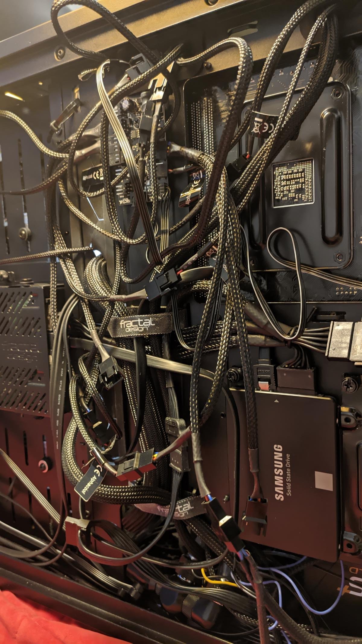

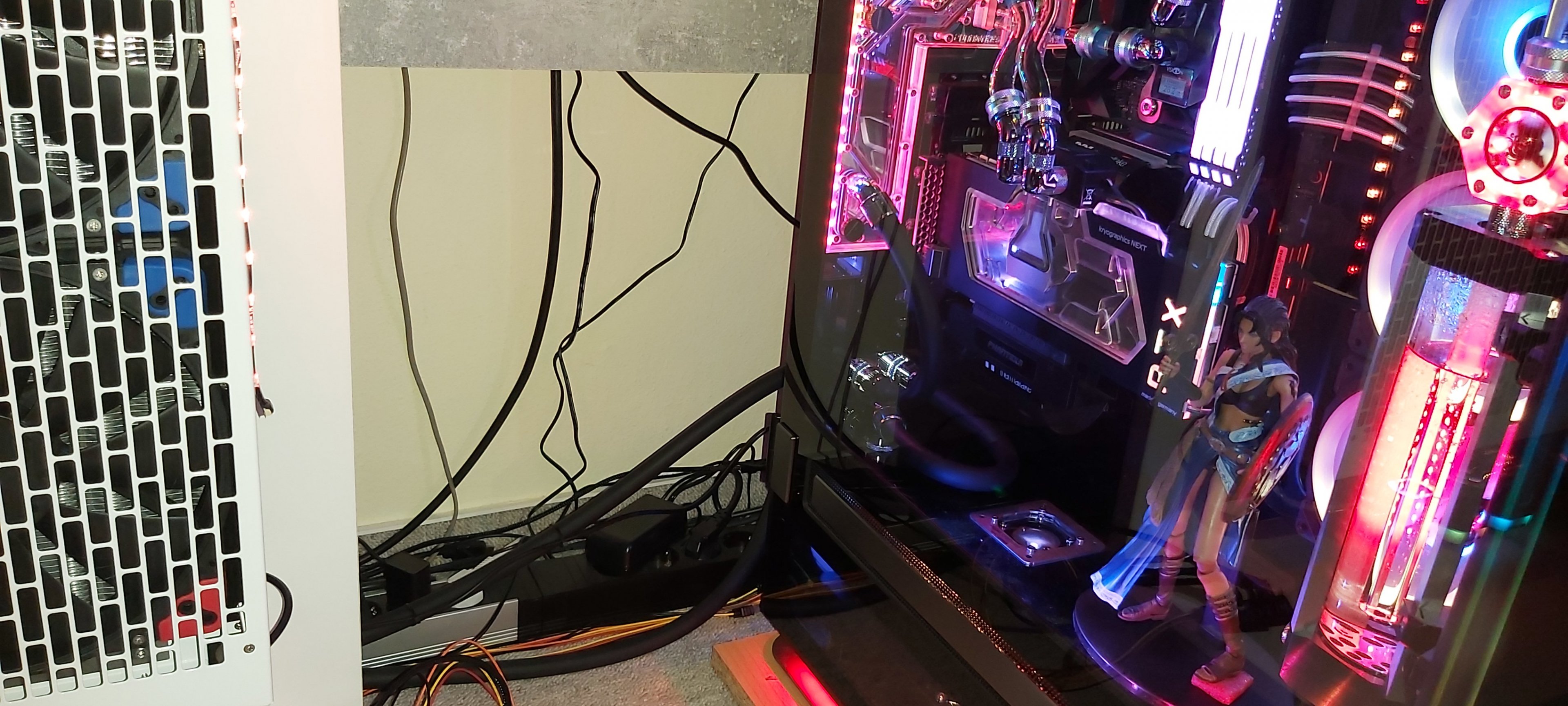

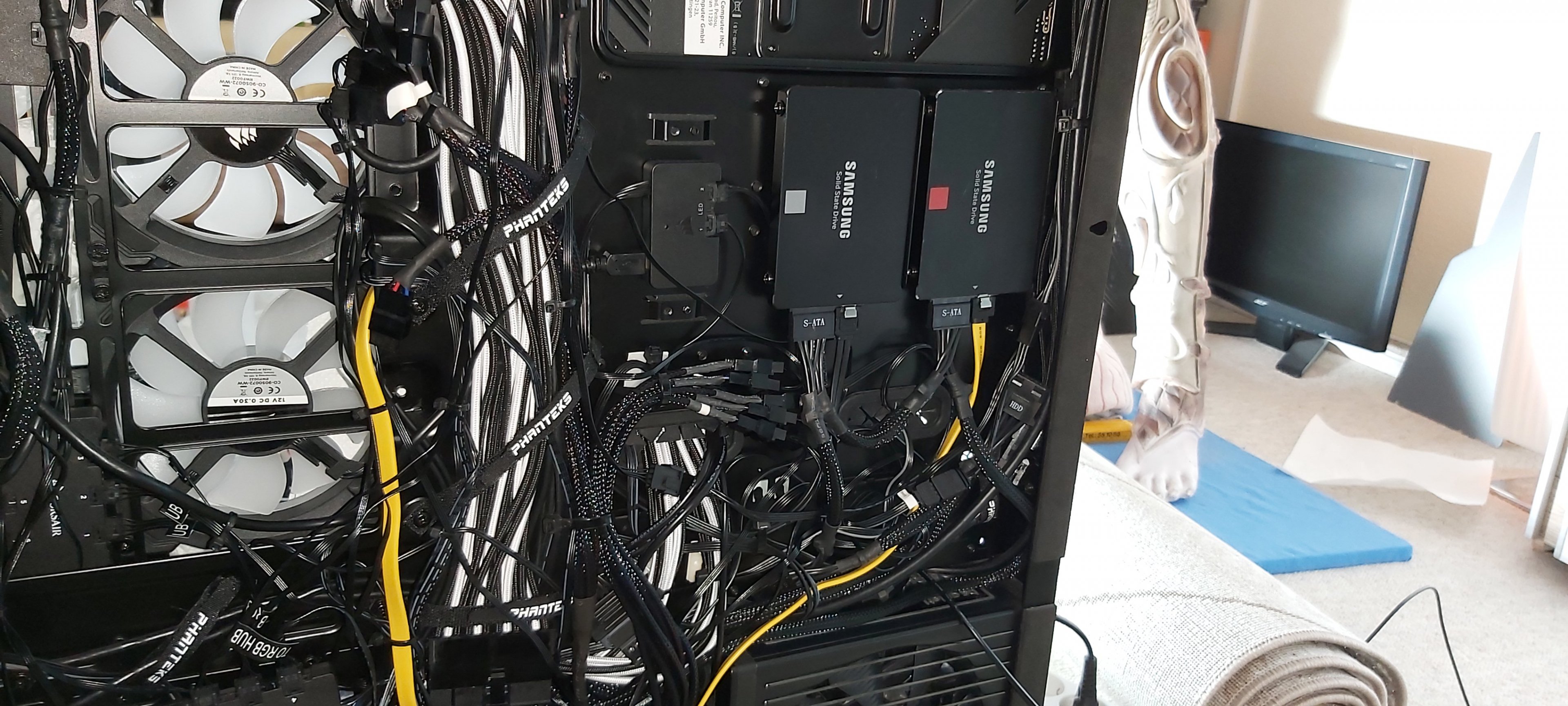

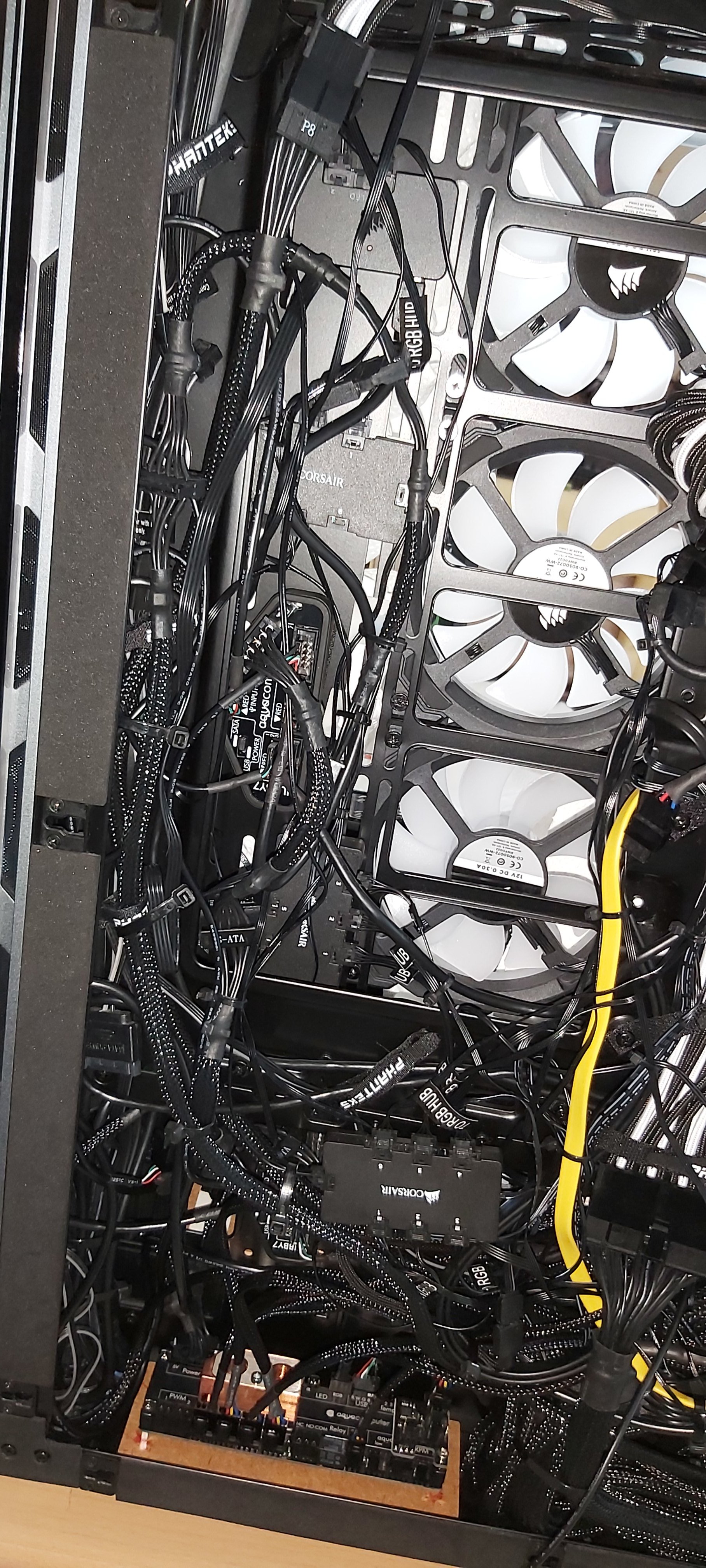

Danke euch hm Kabel sehen so aus xd
Kabel bündeln und ordentlich am Case befestigen, schon siehts gut aus :)

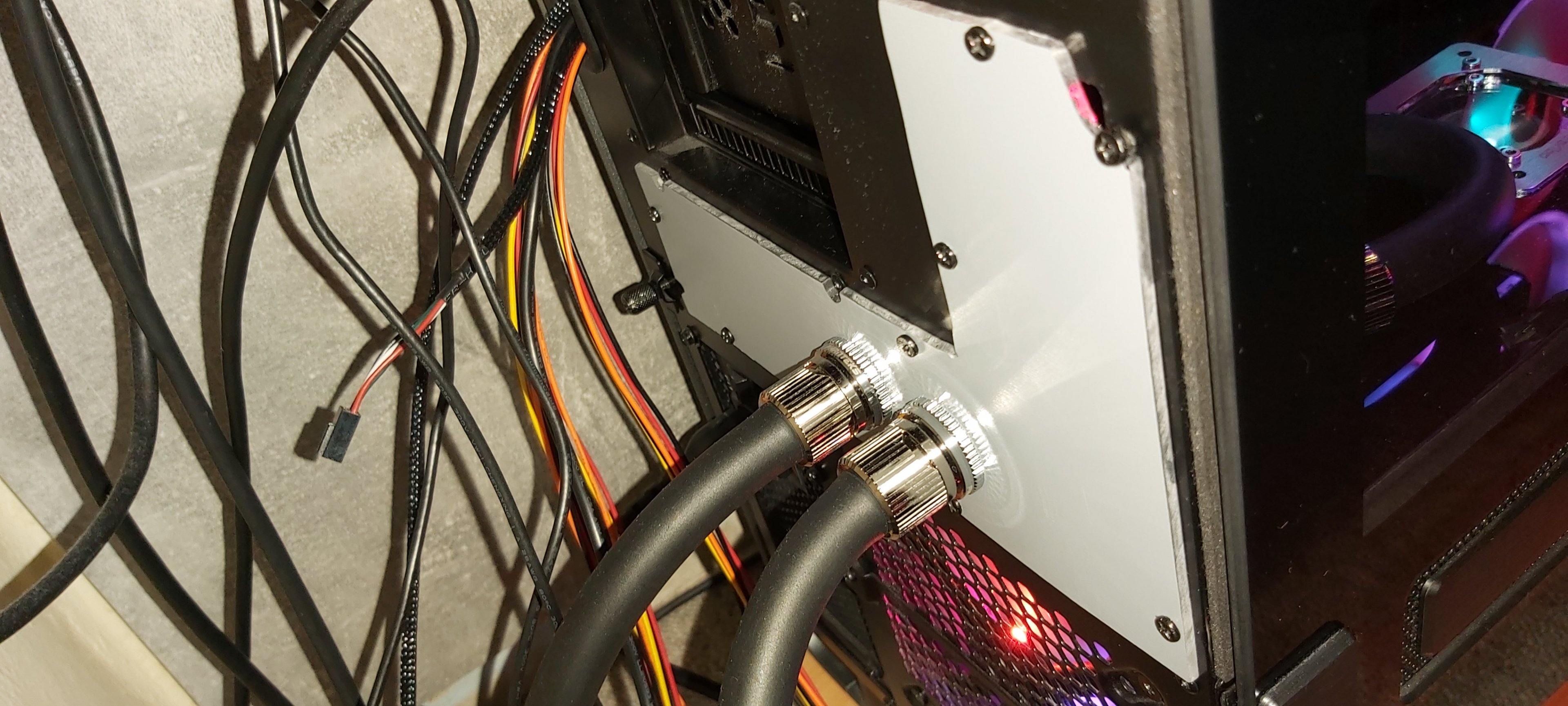

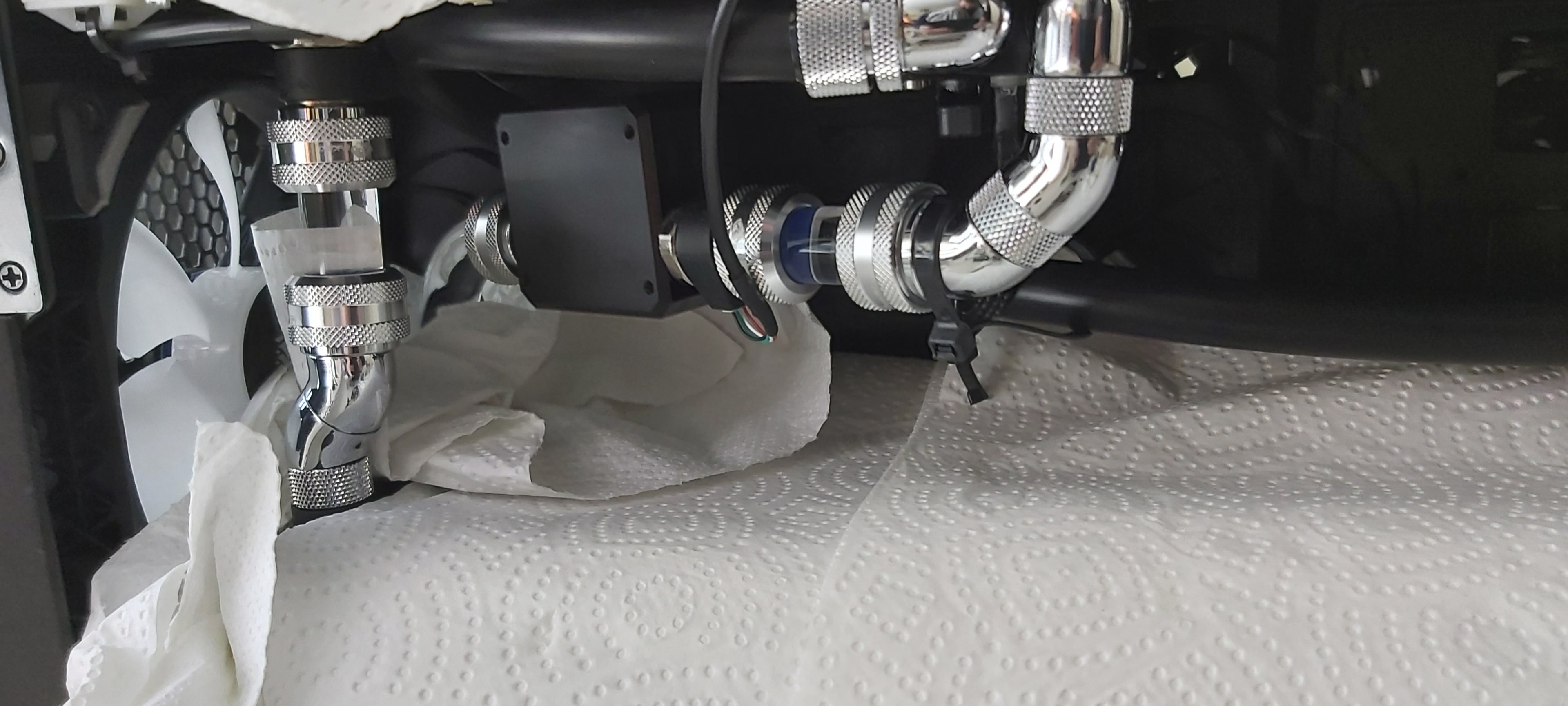

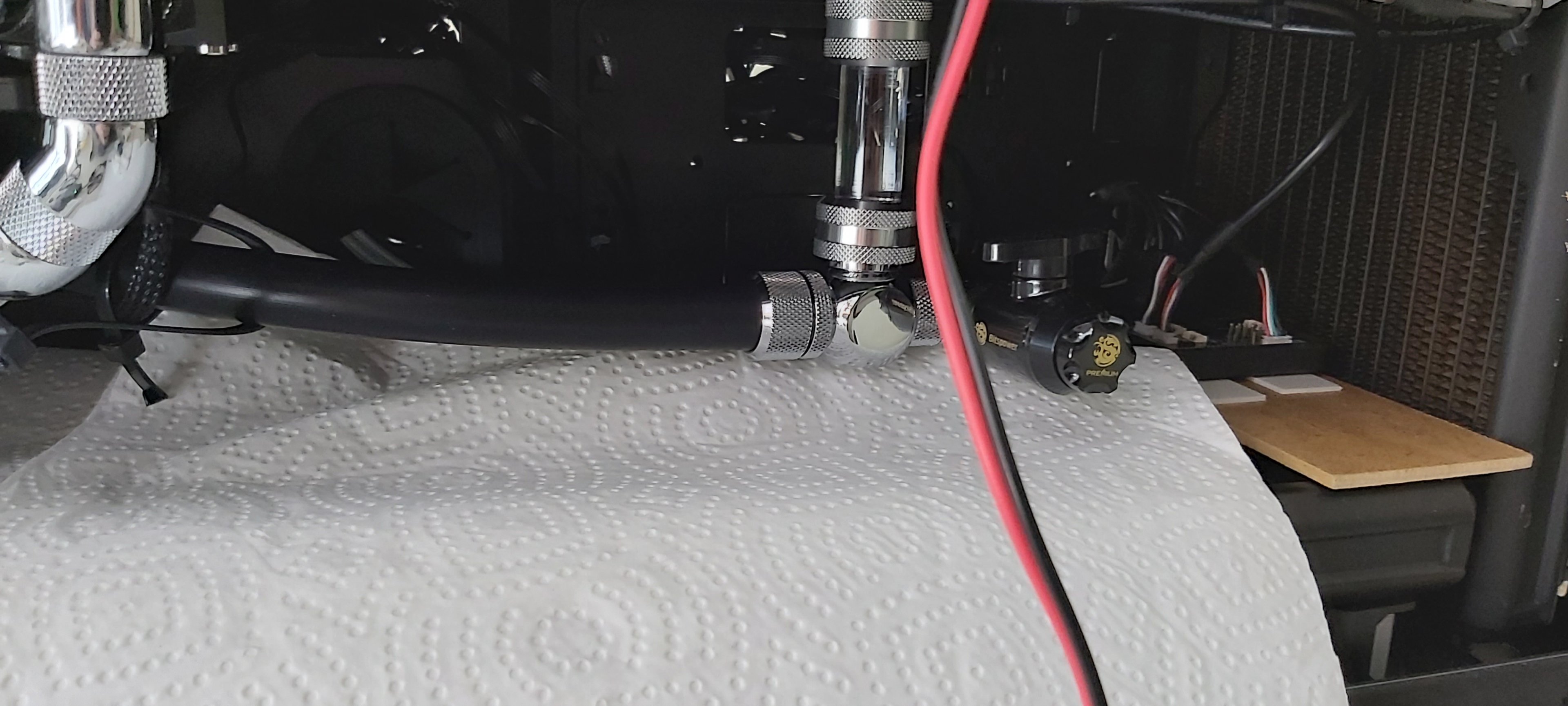

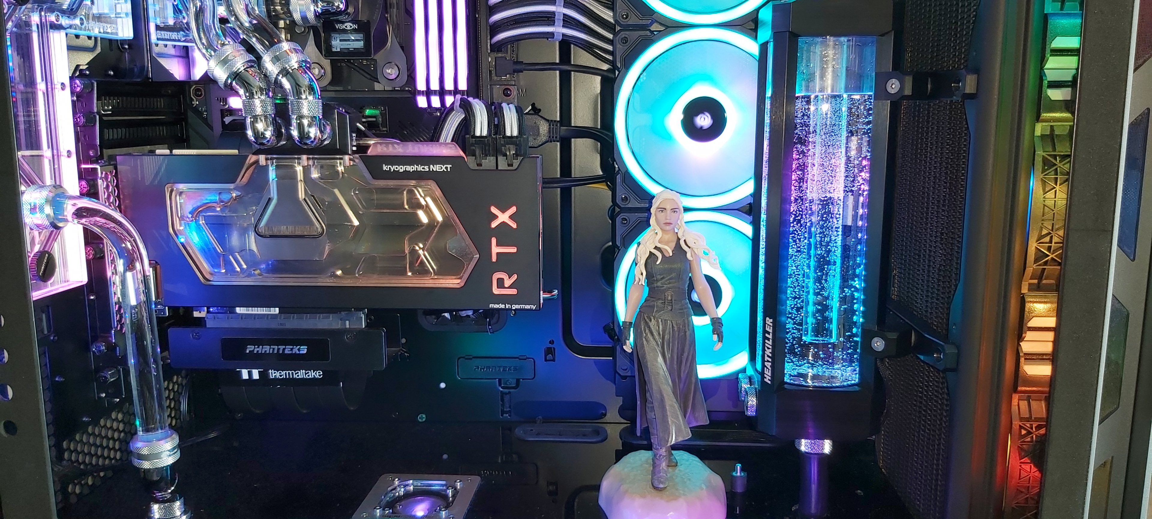

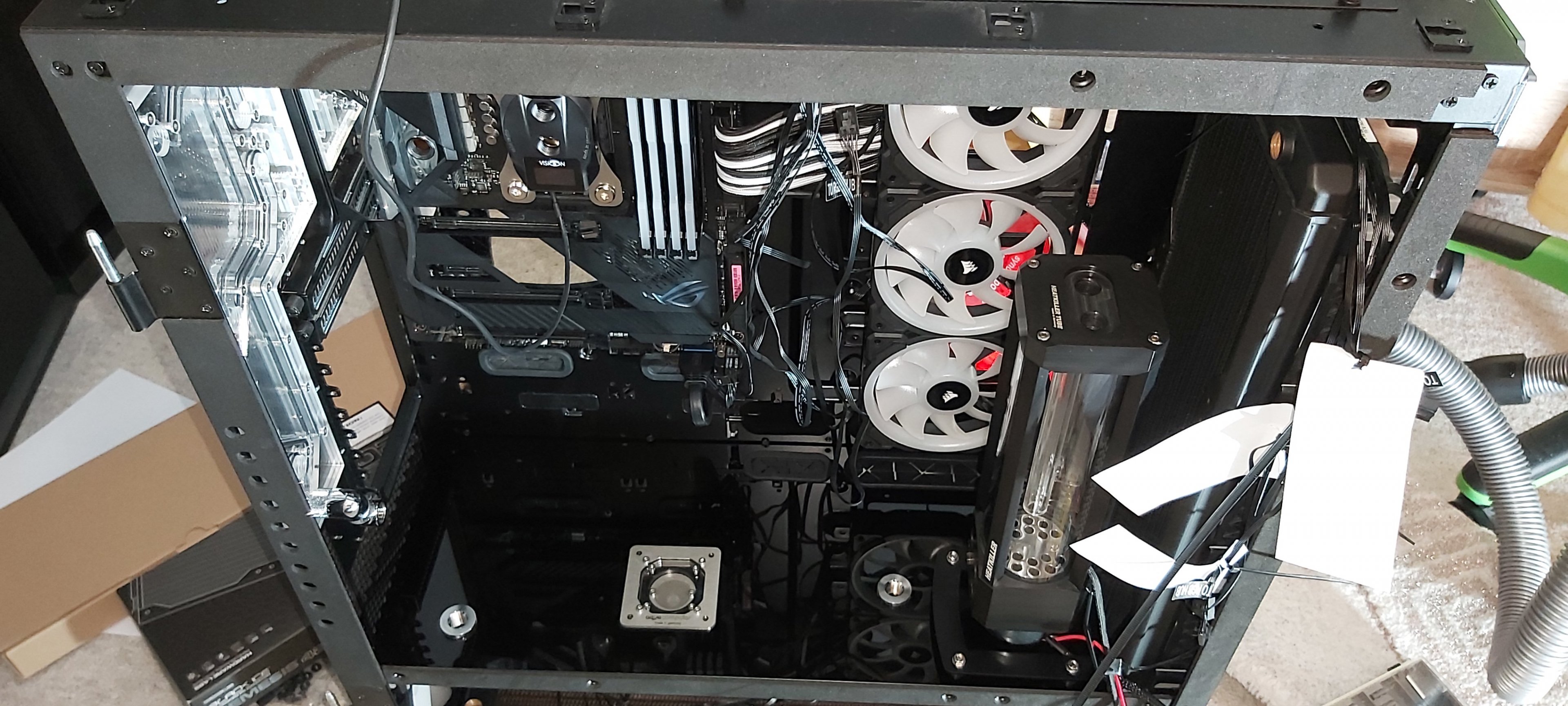

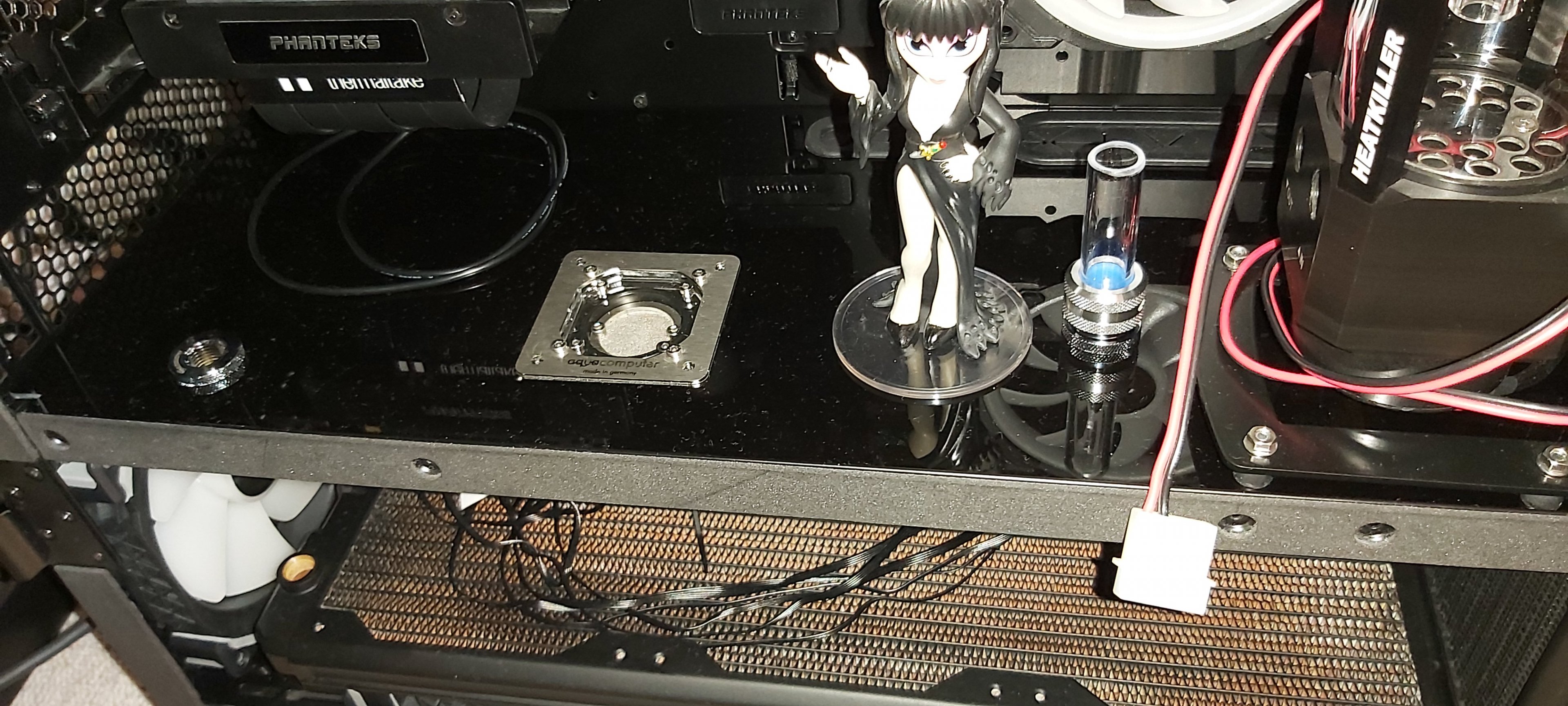

Habe heute den Tag noch mal mit basteln verbracht ich war nicht zufrieden mit der Pumpe die war bei jeder Drehzahl extrem laut nur bei 25% war es erträglich. Aber der Flow ging auf 37l h runter
Daher kaufte ich ein alphacool dualtop aus Messing und habe jetzt 2 Pumpen verbaut es ist 1. Viel leiser man hört die Pumpen auf vollspeed nicht und man jetzt viel besser mit der Drehzahl einstellen

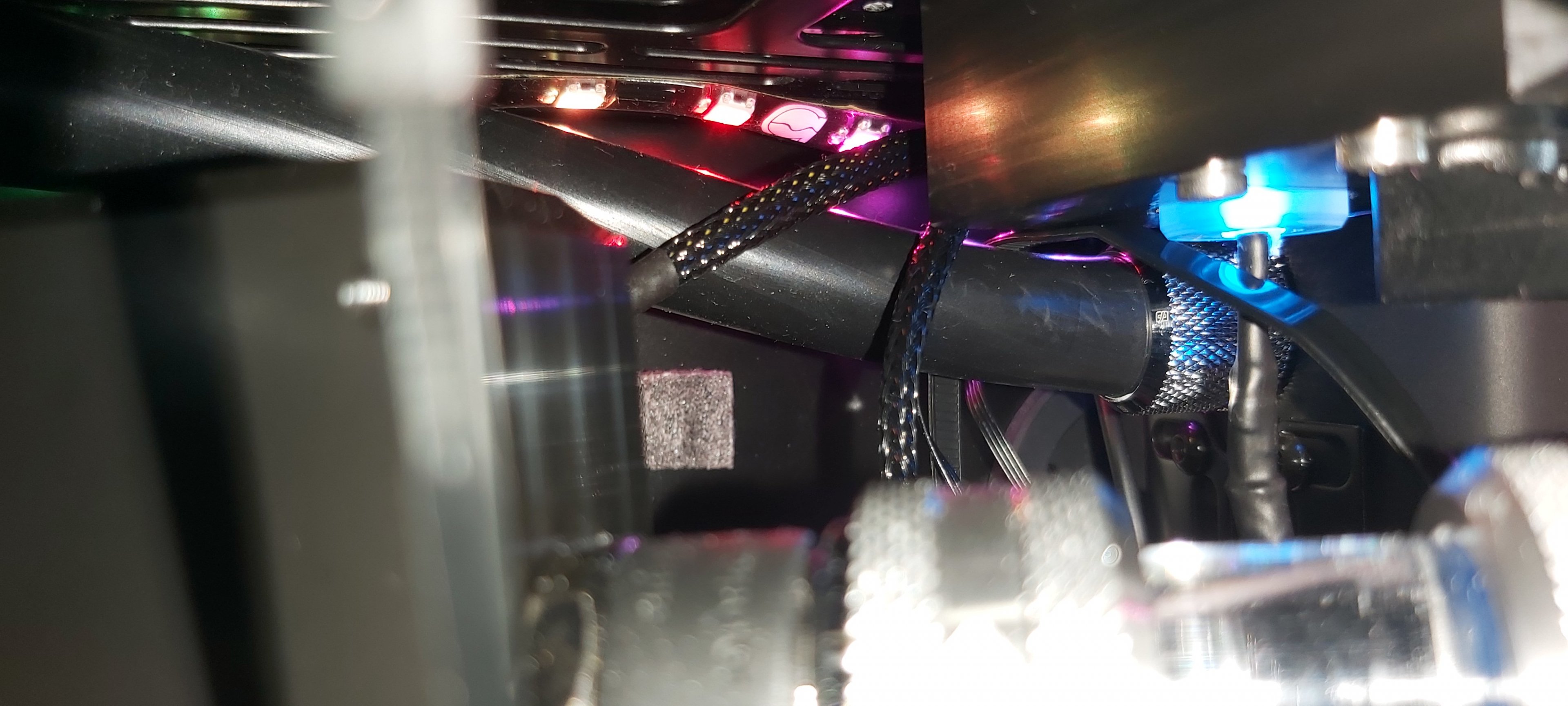

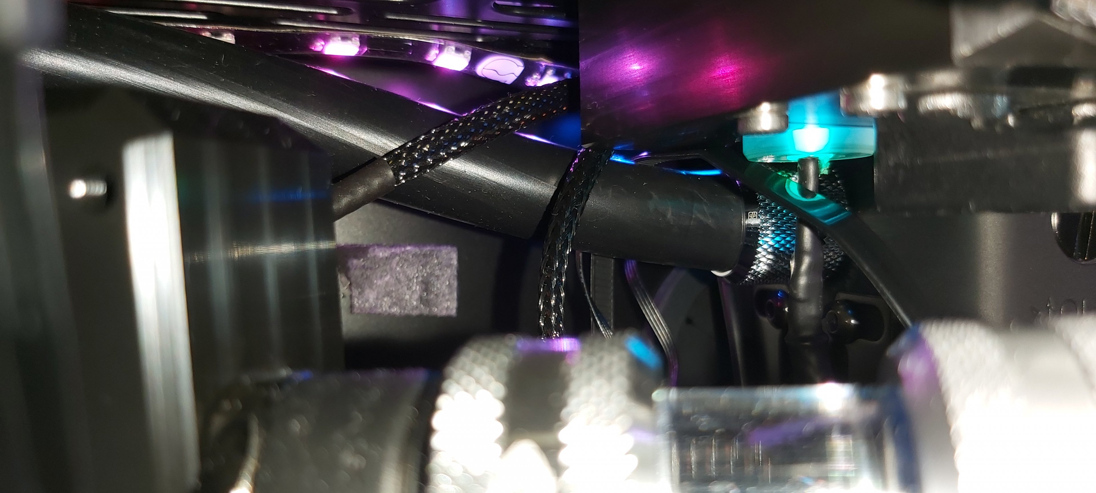

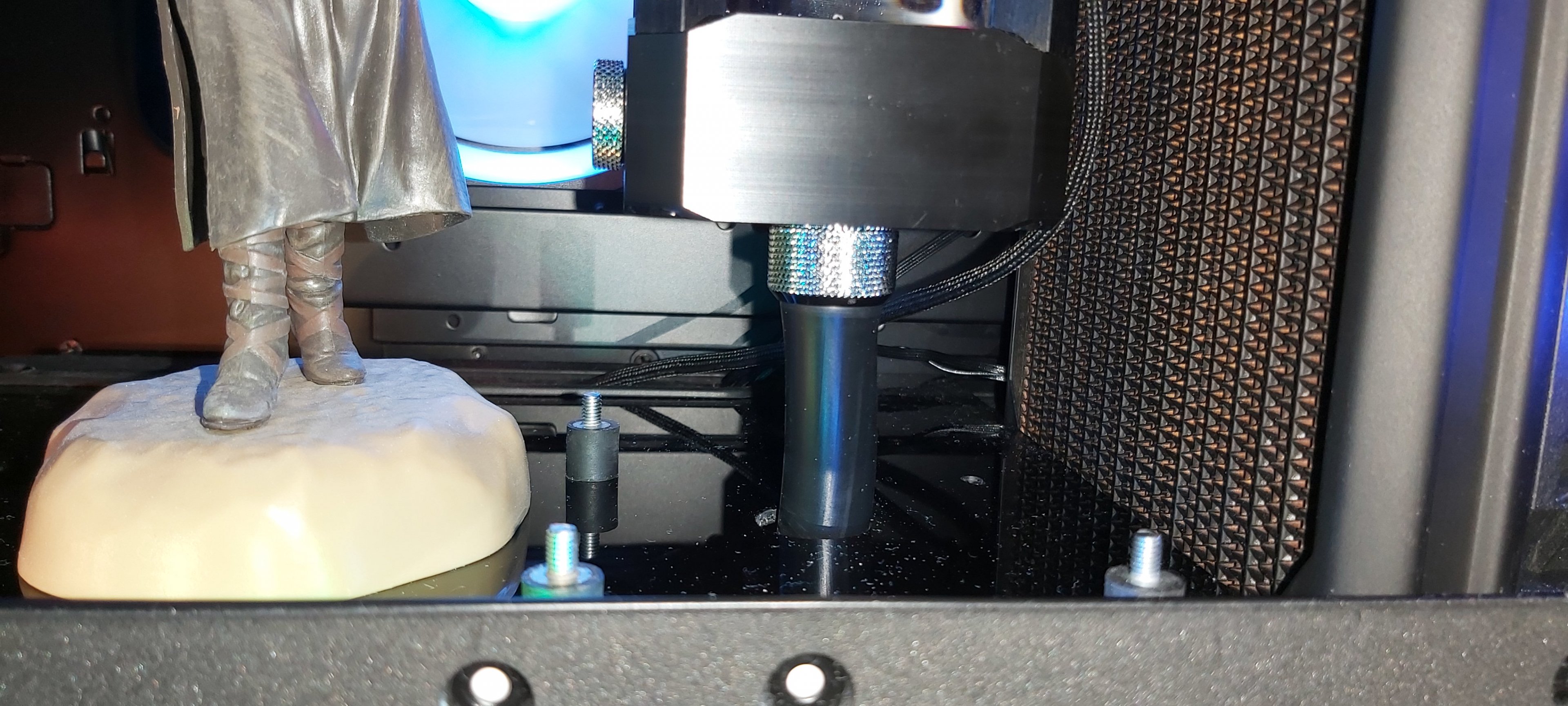

Ein Schlauch drückt es leicht nach oben wie man auf dem Bild sieht kann der eigentlich so vom fitting rutschen oder kann da nichts passieren?
Die figur steht dort weil ich ein Loch in der Platte habe von einer Gehäuse Durchführung
Flow habe ich jetzt bei 100% 145l h

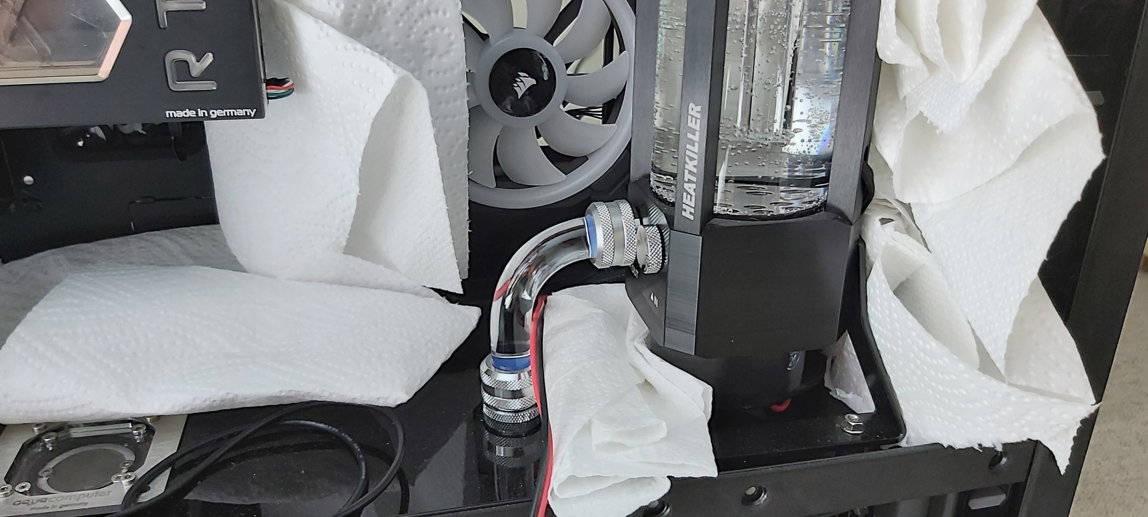

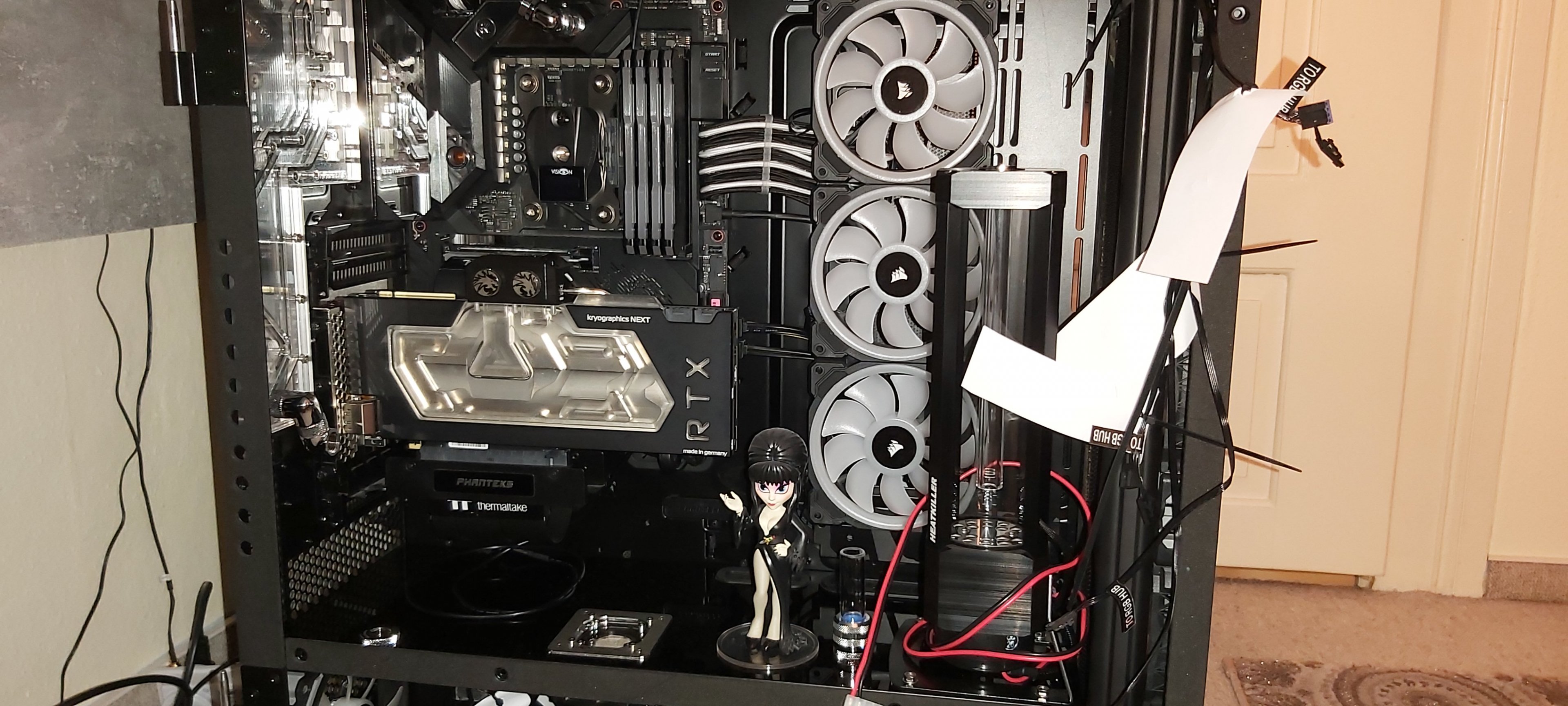

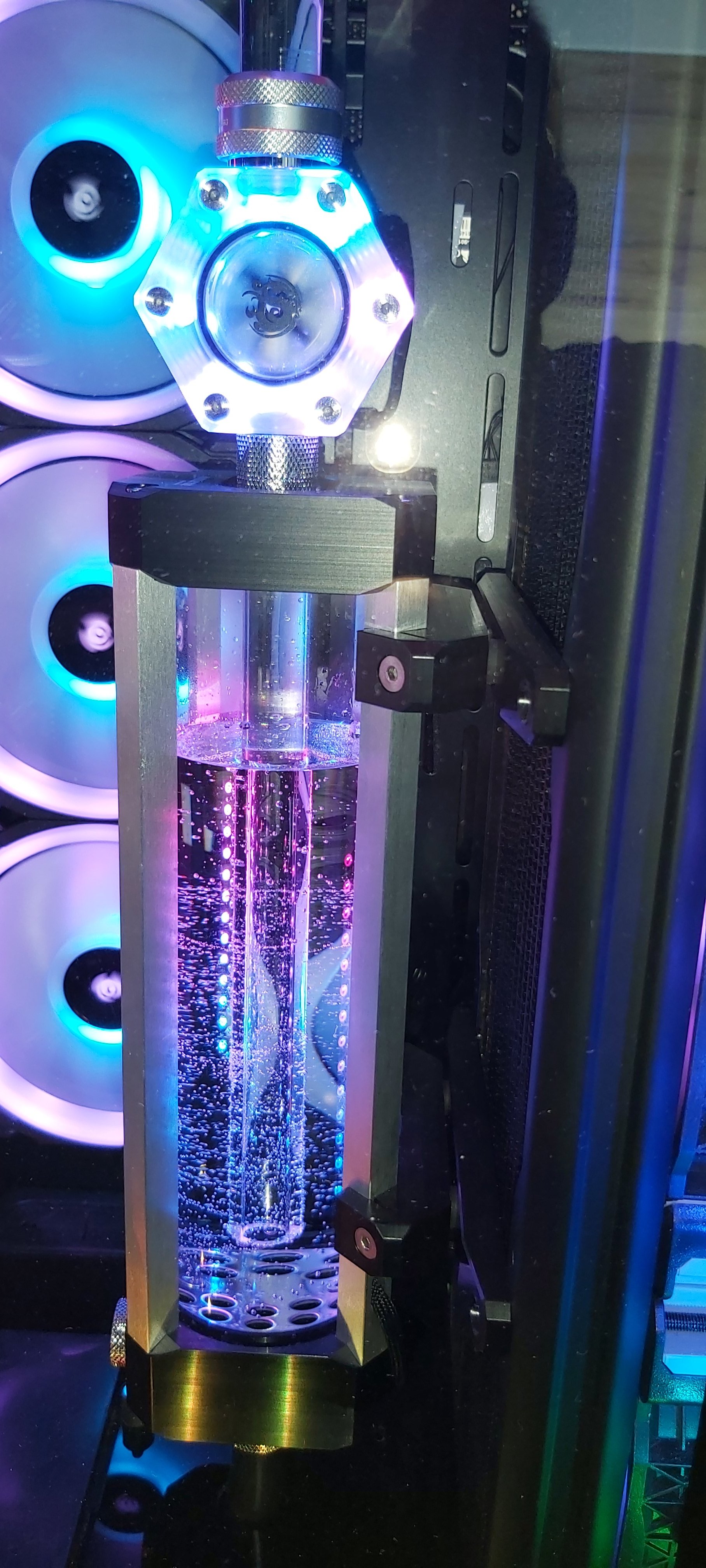

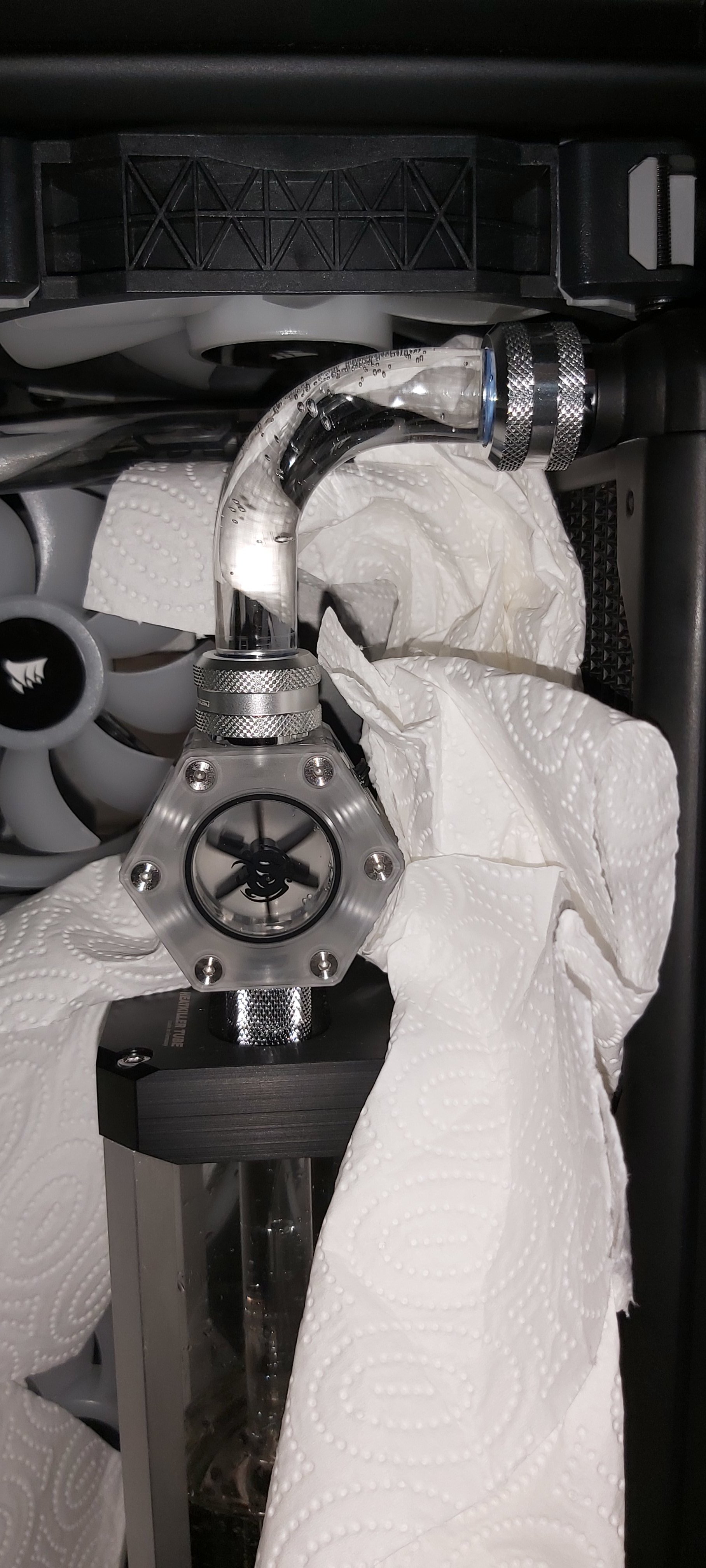

Da ich meinen AGB nicht dicht bekommen habe warum auch immer die Dichtungen waren ok und nicht falsch montiert aber es war immer Wasser in der Nut von der Glasröhre.
Habe ich einen 2. AGB bestellt den habe ich dann von watercool zusammen bauen und testen lassen. Echt ein toller Service er wurde wie gewünscht zusammen gebaut.

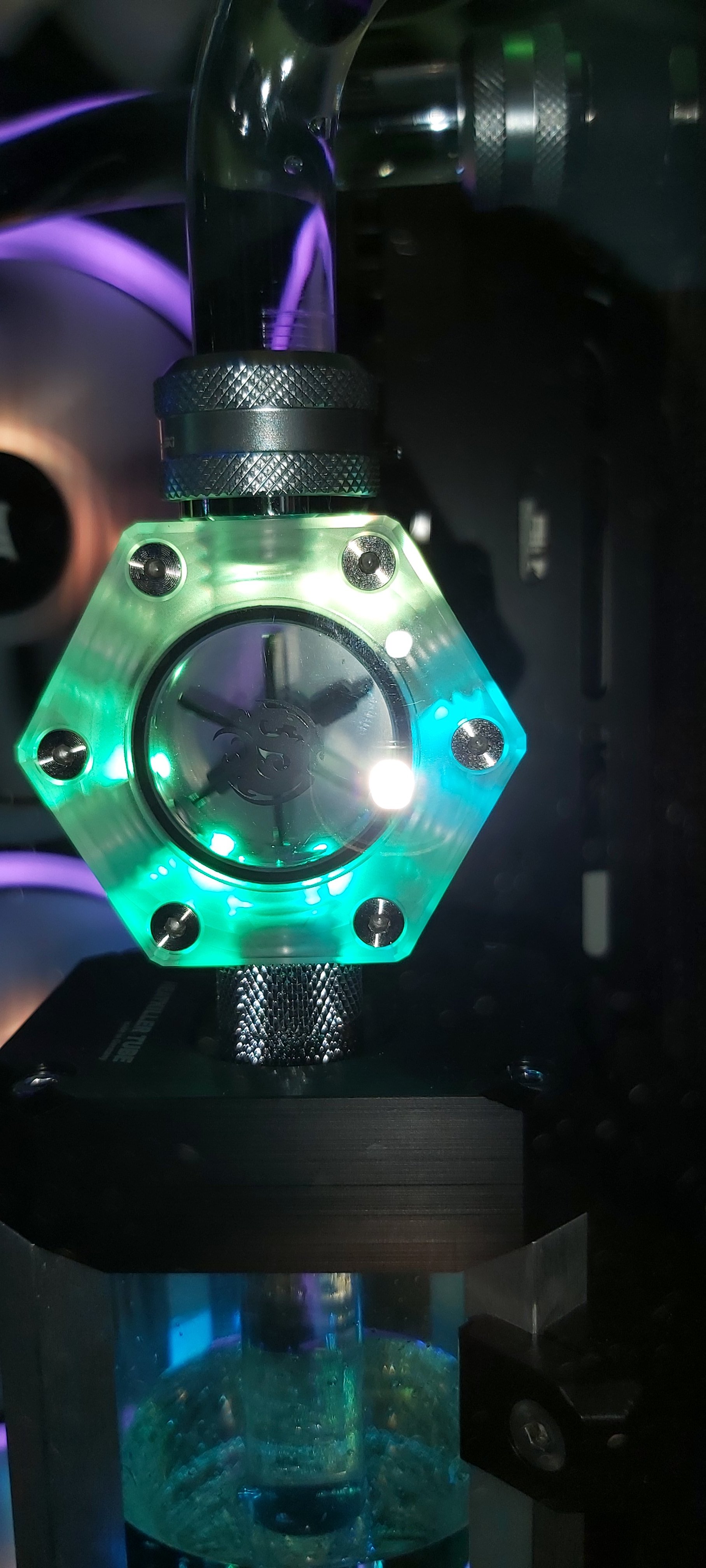

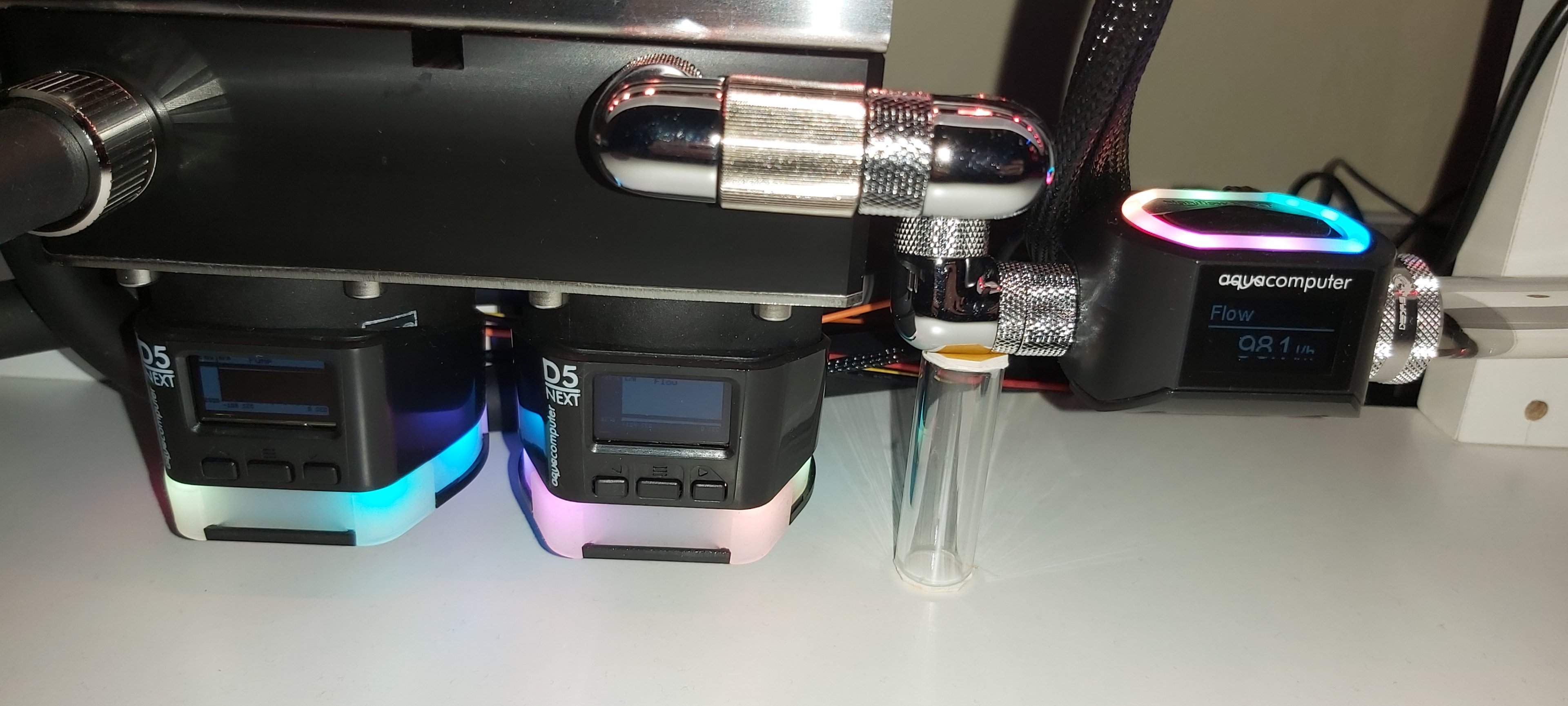

Den habe ich heute eingebaut mit Alu streben und zusätzlich ist noch ein Flow Indikator in den loop gewandert:)

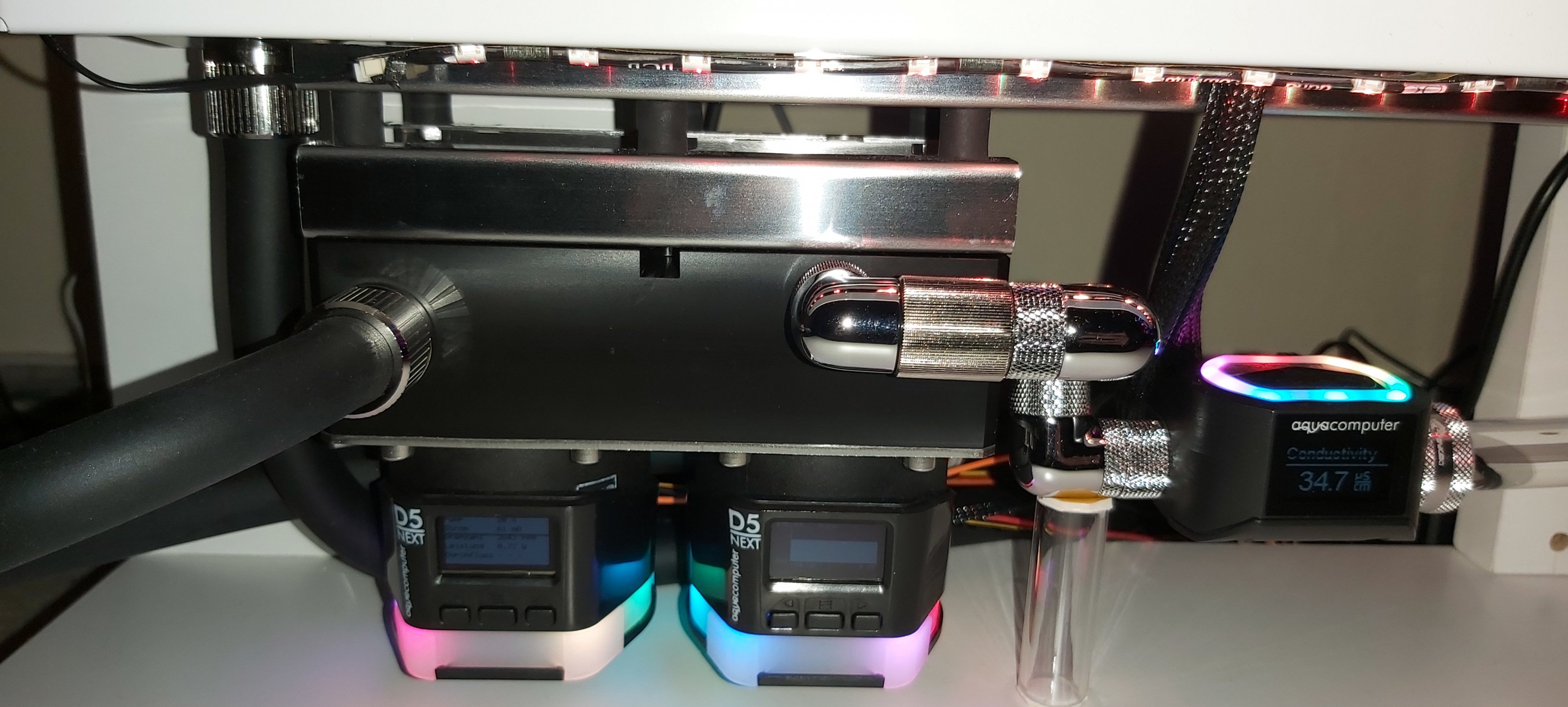

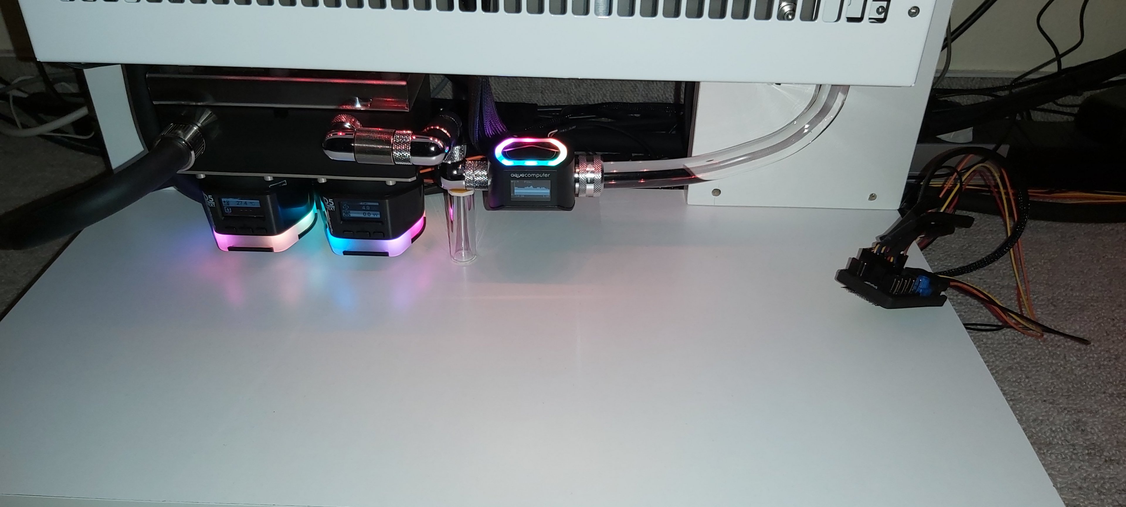

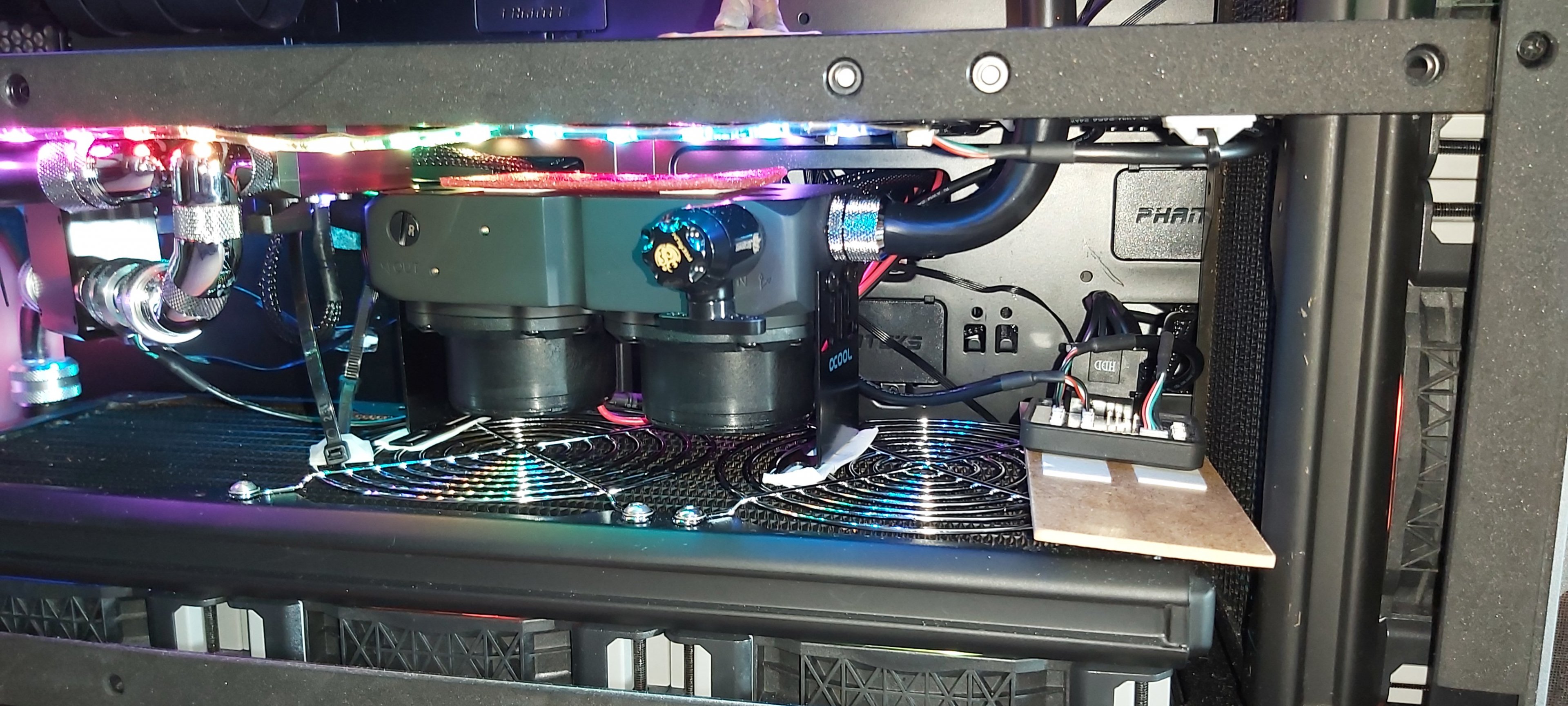

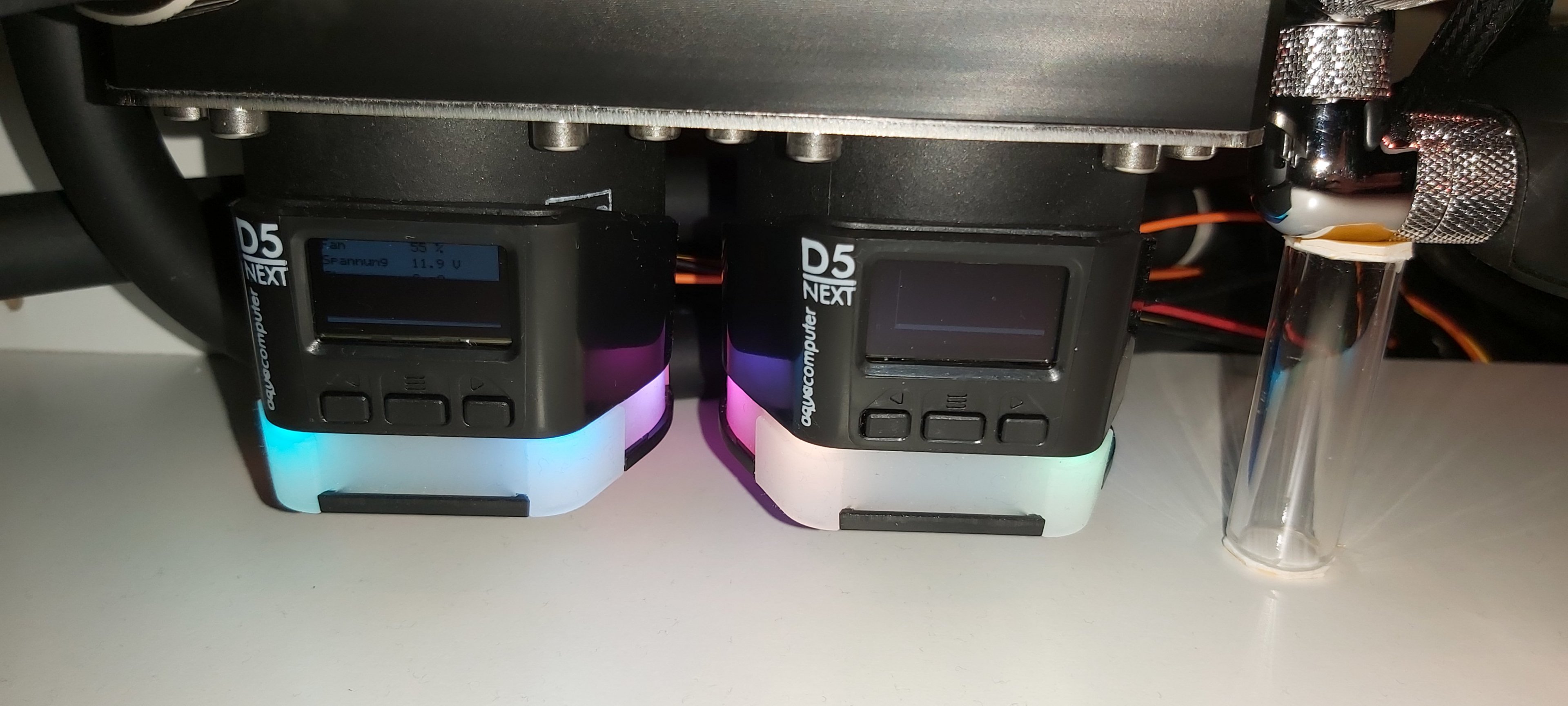

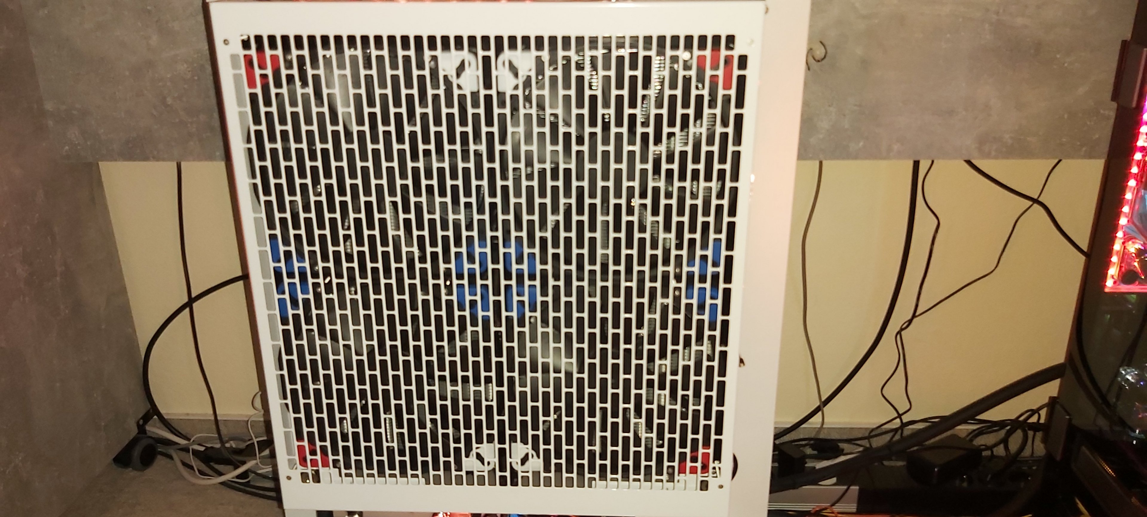

Ich habe mal wieder gebastelt diesmal ist ein mora 420 mit 2 D5 next sowie highflow next in den loop gewandert leider habe ich beim Bau vergessen hardtube fittinge zu kaufen so musste ich vorerst 2 Schläuche im pc verbauen
Der mora ist aber Wahnsinn das System ist lautlos jetzt obwohl ich 4 Pumpen laufen habe
2 im pc auf kleinster Drehzahl und 2 d5 next am mora auf je 20%
