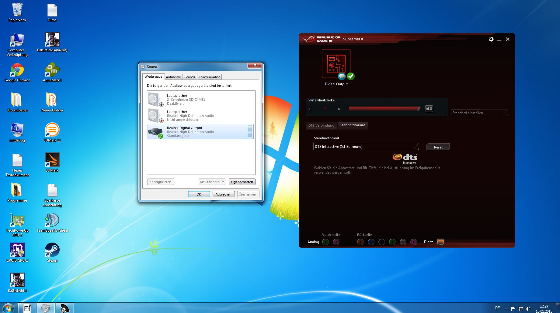

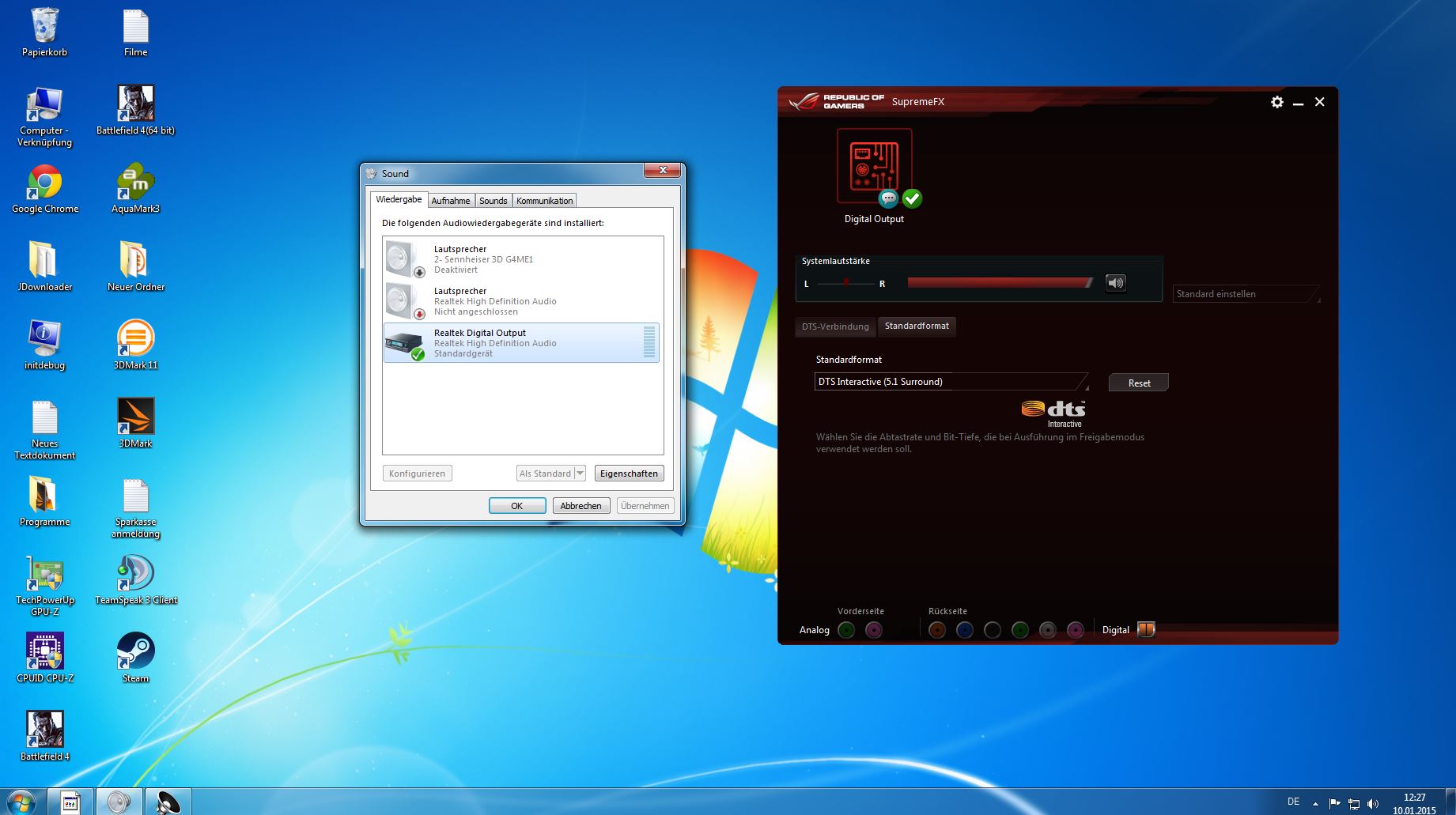

Realtek Digital Output is angeschlossen
Und bei Eigenschaften und erwitert habe ich noch DTS Interavtice 5.1 Surround ausgewählt
Wähl mal "Lautsprecher an Realtek" oder wie das heißt als Default-Gerät aus und geh auf "konfigurieren" und stell 5.1 ein. (Ja ich weiß es klingt erst mal unlogisch, liegt aber an der Art und Weiße wie die Encoder arbeiten)

Hab nur das
Hm, bei den Audiogeräten wird "Lautsprecher" als nicht verbunden angezeigt und beim Digital-Ausgang gibt es kein Konfigurieren. Seltsam...
Kannst du bei dem Asus Tool unter "DTS Verbindung" (ich liebe diese Übersetzungen ;-) noch irgend was einstellen? (außer DTS: NEO, das ist nur der UpMix von Stereo nach 5.1)

ne nix weiter... oder liegt einfach daran das man es im Spiel einfach nicht einstellen kann,5.1. Weil bei BF4 geht ein super
Ja, hängt damit zusammen, aber eigentlich müsstest du das 5.1 in Windows einstellen können, die Spiele übernehmen das dann.
Ich hatte schon ein paar verschiedene Varianten von DDL und DTS:C in Händen, aber so was hatte ich bisher noch nicht. Das lief dann immer über "Lautsprecher" und lies sich auf 5.1 stellen...
