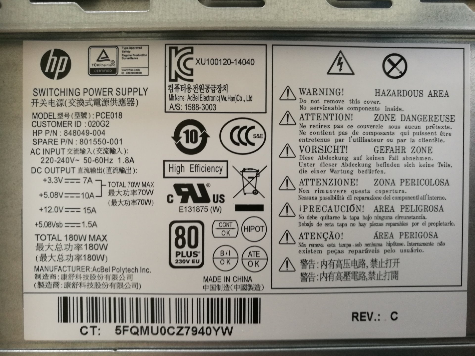

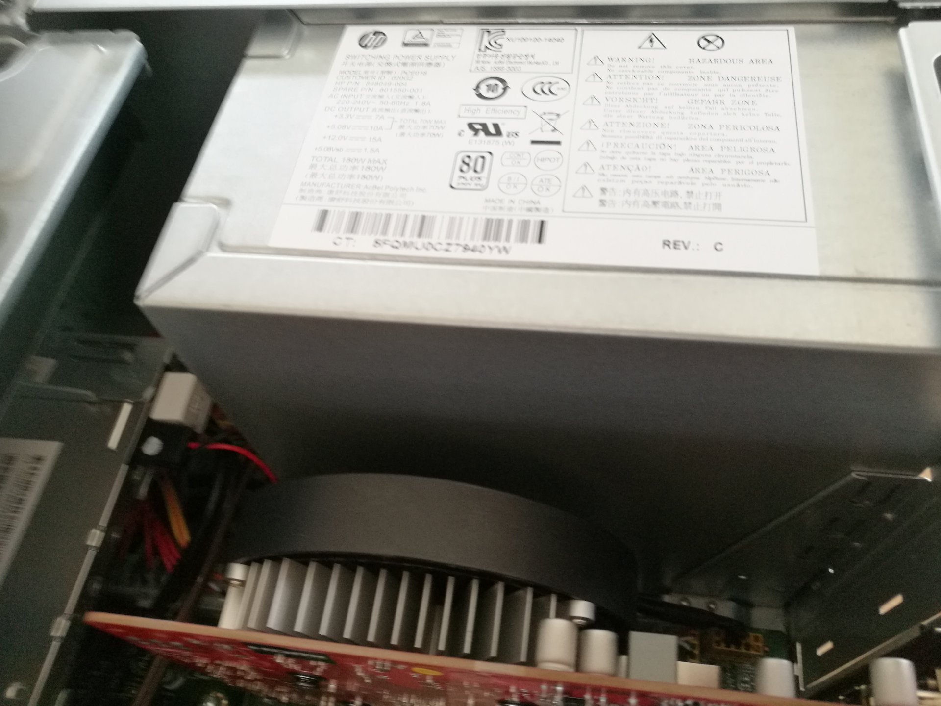

@Everyone Hier ein Bild von dem Teil, was meiner Ansicht nach das Netzteil ist. Das war alles was da draufstand.
Eine stärkere Grafikkarte in diesem PC macht keinerlei Sinn:
  • Es ist kaum Platz vorhanden
  • Das Netzteil liefert nur 180 Watt
Es wäre bei Leistungsmangel eher Sinnvoll schauen ob ein Verkauf und Neuanschaffung oder ein Umbau des PCs mehr bringt.
Wegen dem Streamingproblem habe ich dir einen Lösungsvorschlag genannt. Eine schnellere Grafikkarte löst die Performanceprobleme bei SW-Coding nicht und die Qualität der von NVENC erzeugten Videos steigt nicht.

Also fettere graka kannste knicken ... Mit dem netzteil das ist echt minimum da ist nicht viel mit aufrüsten schon gar ned auf ne 1060 also mit deinem budet kommst da leider auf keinen grünen zweig. So dass du entweder das ganze teil verkaufen kannst um dann einen neuen zu holen... . Oder unsinnig viel geld in die hand nehmen müsstest.
