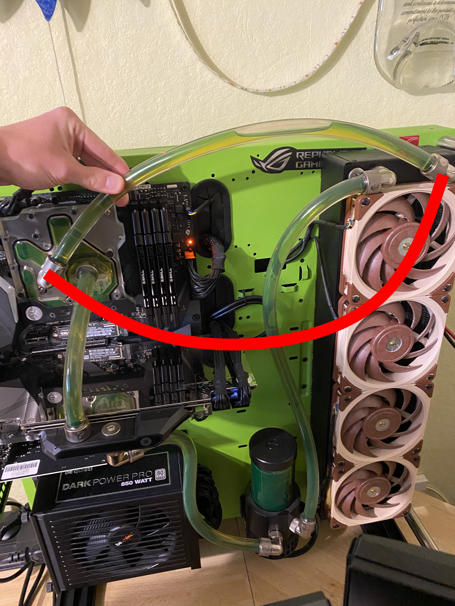

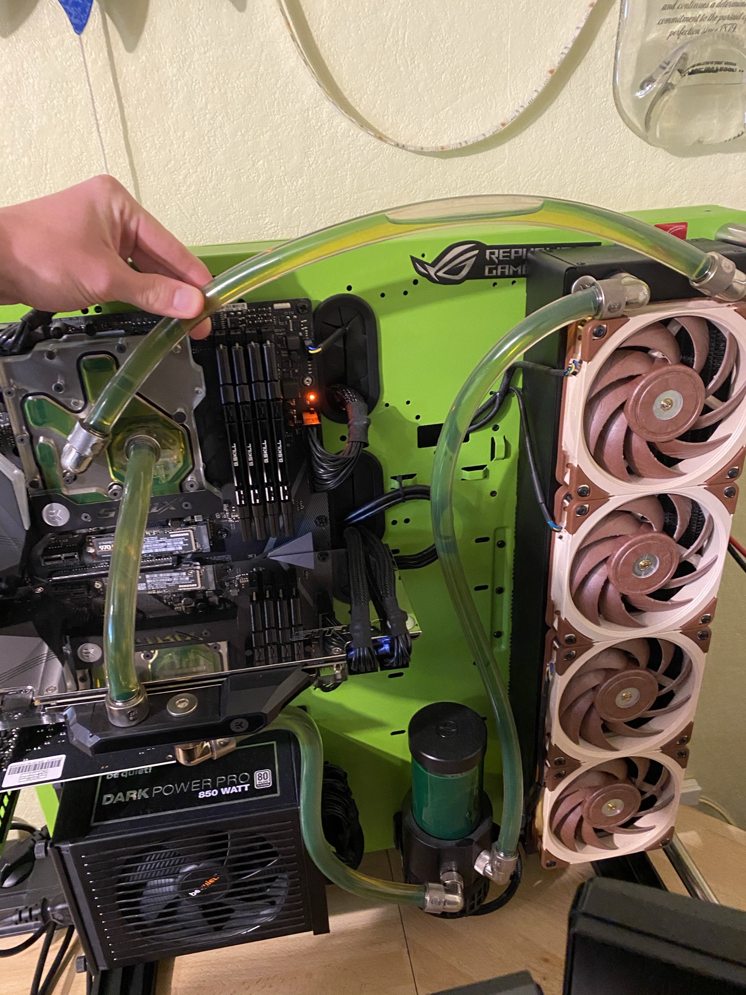

ich habe mir vor anderthalb Jahren meine erste PC-Wasserkühlung zusammen gebaut und in dieser Zeit hat sich folgendes Problem gebildet. Nach einer gewissen Nutzungszeit (2-3 Wochen) bildet sich im oberen Schlauchbereich immer eine gewisse Luftblase. Diese Luftblase taucht auch immer wieder auf. Meine bisherige Lösung war wie folgt, dass ich meine Pumpe für 1-2 Stunden auf 100% stelle und das Gehäuse ein wenig hin und her kippe. Im normalen Betrieb lasse ich aufgrund der Lautstärke die Pumpe auf ca. 40% laufen , aber dann bildet sich leider nun wieder die Luftblase.
Wie kann ich die Wasserkühlung umbauen, damit ich dieses Problem loswerde ? Würde es reichen die Pumpe inklusive Ausgleichsbehälter am höchsten Punkt der Wasserkühlung festzuschrauben oder muss evtl. der Radiator gedreht werden und die Ein- und Ausgänge am Boden platziert sein?

Im Anhang habe ich ein Bild von dem System hochgeladen.

Kürz den Schlauch, dass er nicht mehr höchster Punkt im Kreislauf ist. Oder drück ihn mit irgendwas so hin, dass die Kurve nach unten verläuft.
Luft steigt hoch, wenn der Schlauch also am höchsten Punkt ist...
Luft wird sich immer ansammeln, immer am höchsten Punkt im Loop.

Bei der Schlauchführung ist die Luftblase vorprogrammiert, sobald man keinen unnötig hohen Durchfluss hat. Der Bogen eignet sich einfach ideal, dass sich oben Luft absetzt.
Zur Lösung muss der also anders laufen. Du könntest ja von der Cpu direkt in linken Anschluss des Radiators und dann rechts am Radiator vorbei den Schlauch zur Pumpe führen.

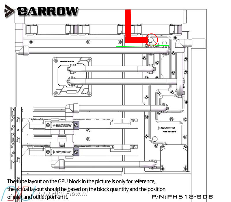

Ich habe ein Bild zur Visualisierung angehängt, welcher MEIN Problem deutlich zeigt.
Der rote Kreis zeigt die höchste Stelle in der Distro/AGB, diesen habe ich um ca. 4cm verlängert mit Adaptern, mein Gehäuse bietet da ein Einlass. Zwischen diesem Ausgang und dem Auslas des Top Radis liegen wenige Millimeter (grüne Linie), das ist MEIN PUFFER für Kühlflüssigkeit, wenige Millimeter.
Nach 2-3 Wochen ist da ein Hohlraum (Luft) der bist zum Auslas des Top Radis reicht. Bei 100% Pumpleistung wird diese Luft mitgerissen und verteilt sich brav im System bis ich wieder kippe und schüttle... dann ist für wenige Wochen ruhe. Es kommt aber immer wieder.
Ein anderer User hier im Forum hat fast dasselbe Build, auch er hatte wahnsinnige Probleme sein Kreislauf zu entlüften. Die Distro ist dran schuld. Sätze wie "... eine Blasenbildung an egal welcher Stelle im System ausgeschlossen." trifft also nicht auf jedes System zu.
PS: sorry fürs Offtopic.

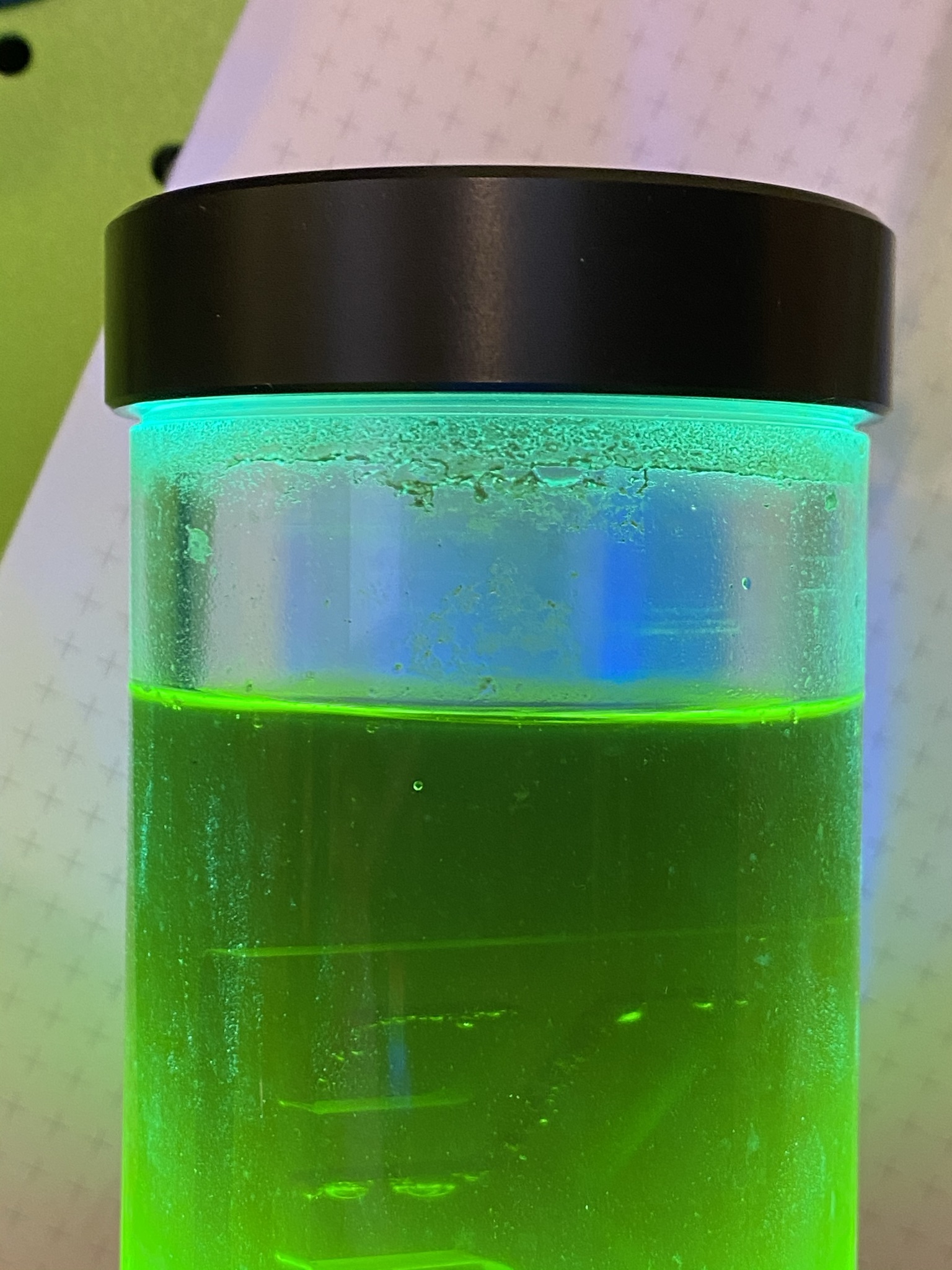

Das könnte natürlich sein, leichte Spuren sind im Ausgleichsbehälter zu erkennen, siehe Bild.
Eventuell die Flüssigkeit entsorgen und einmal mit dem Duschschlauch das System durchspülen und dann mit neuer Flüssigkeit befüllen
