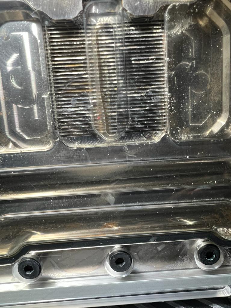

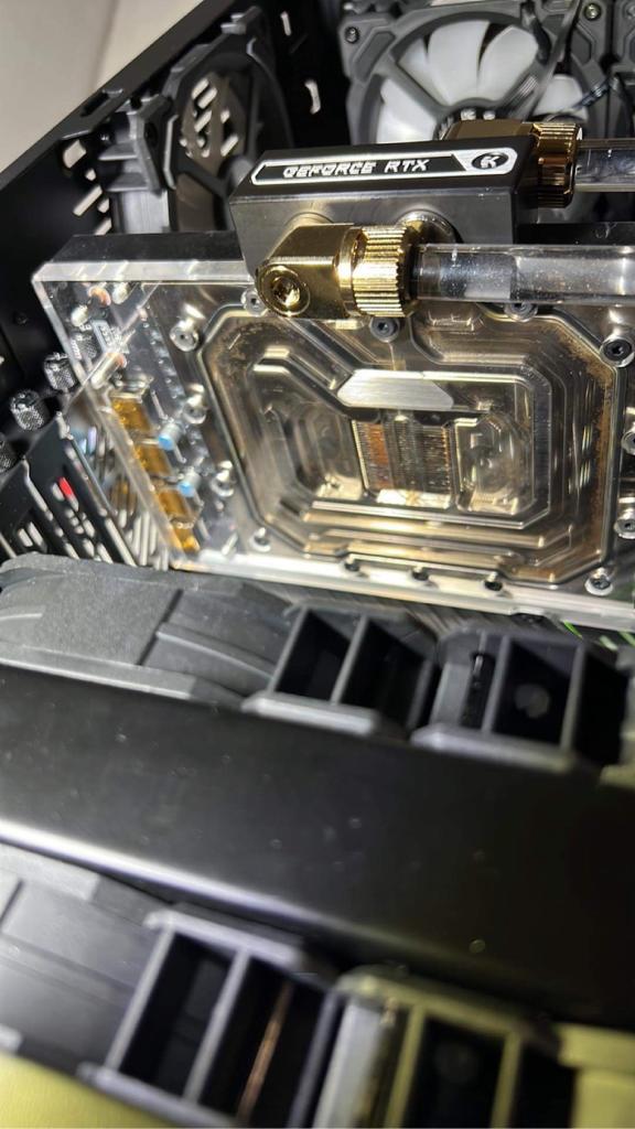

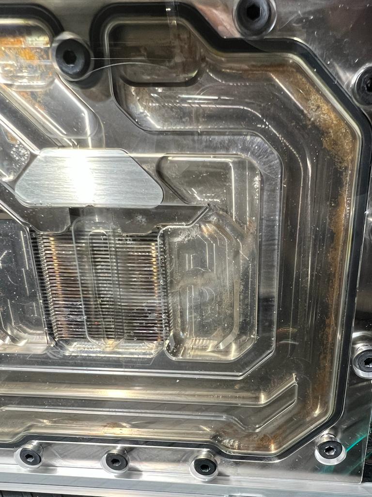

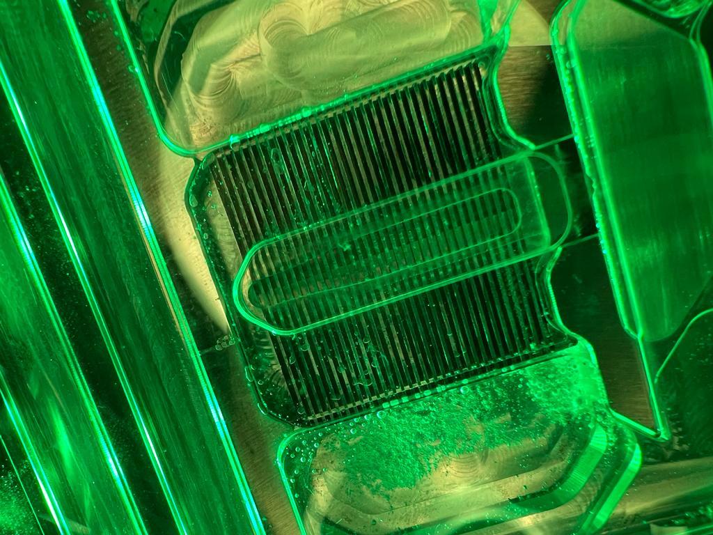

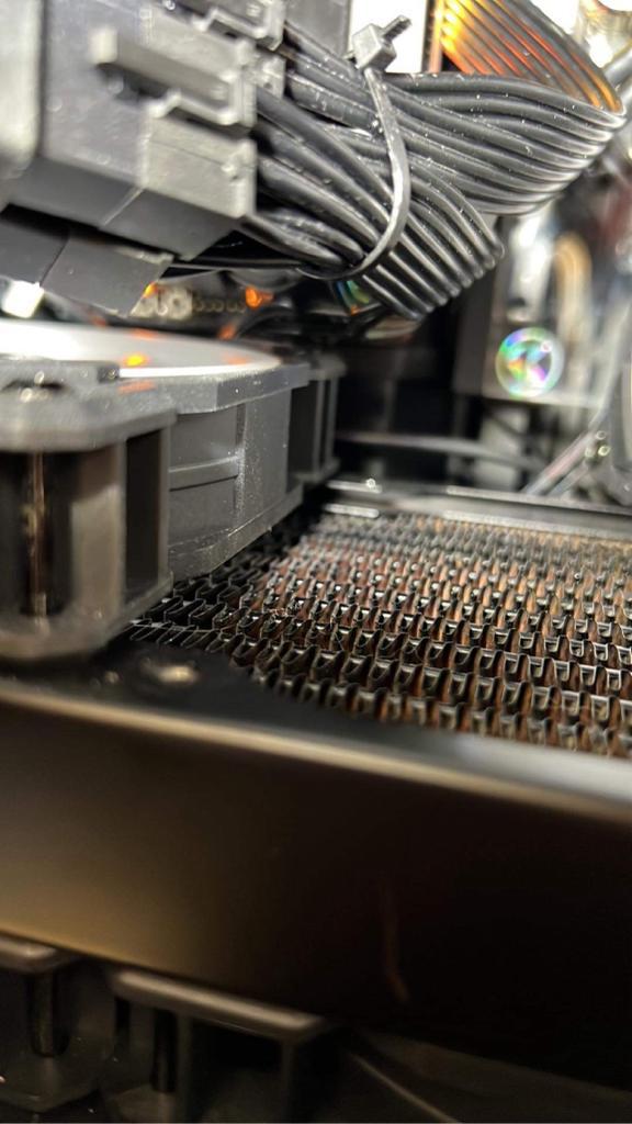

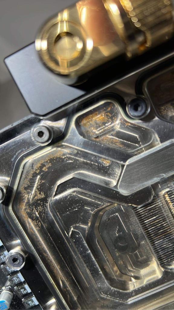

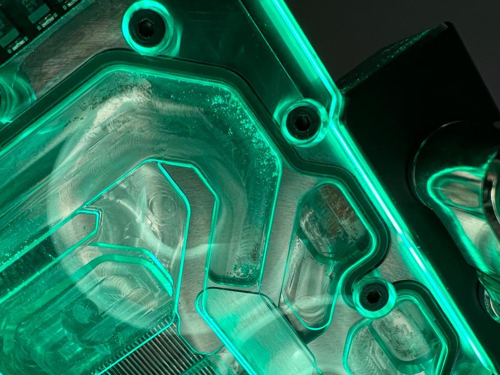

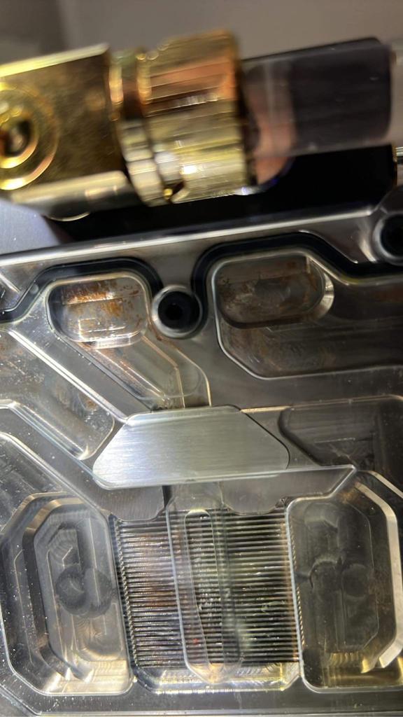

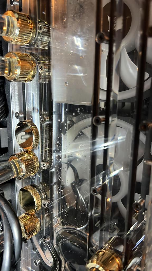

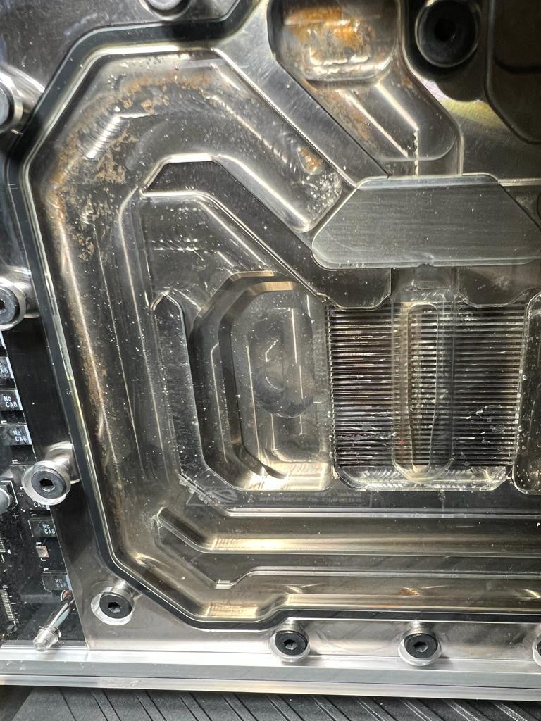

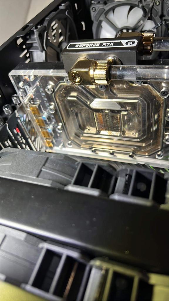

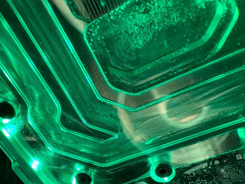

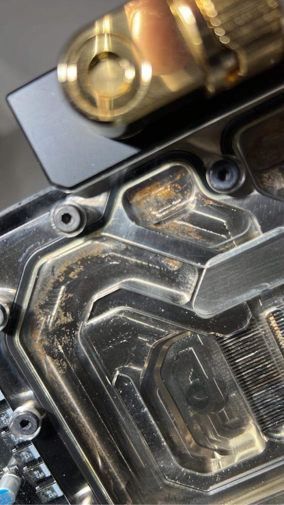

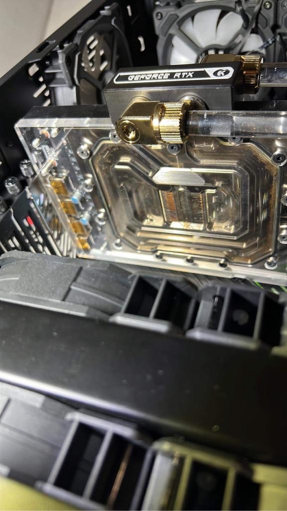

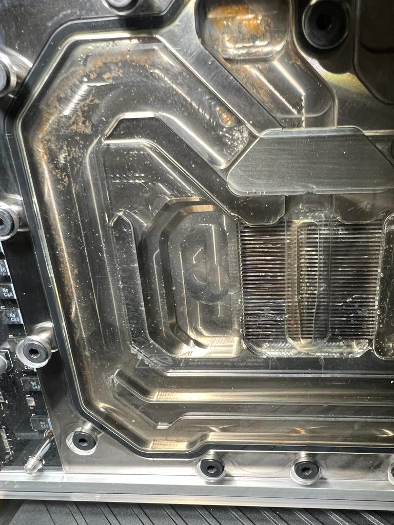

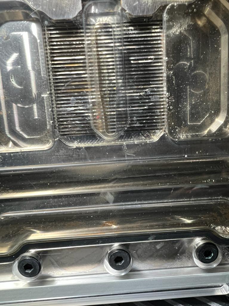

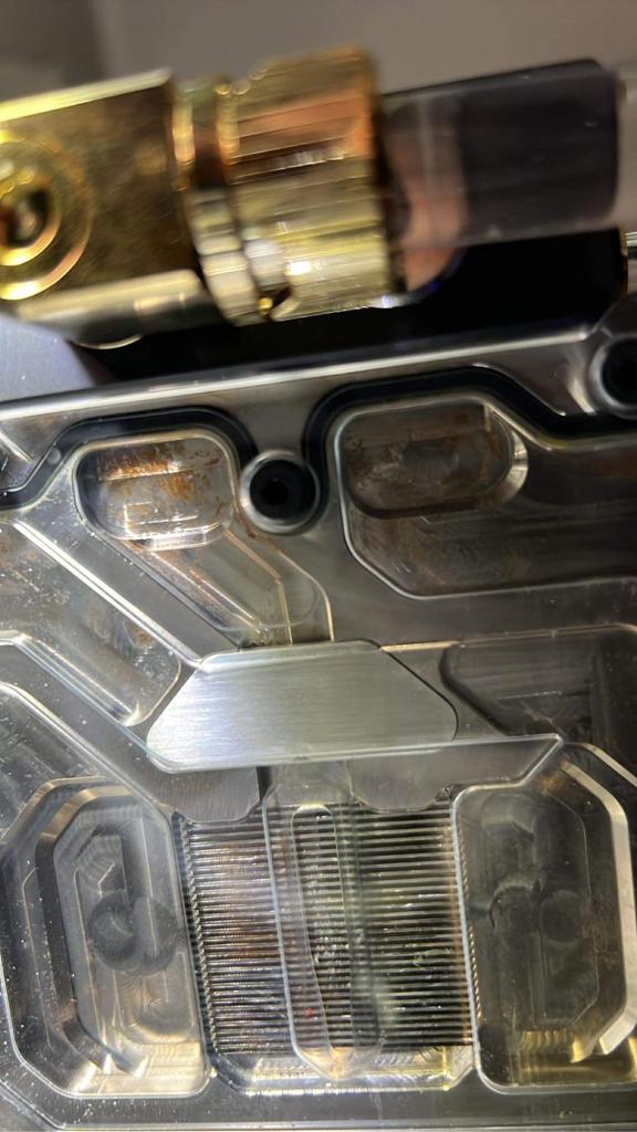

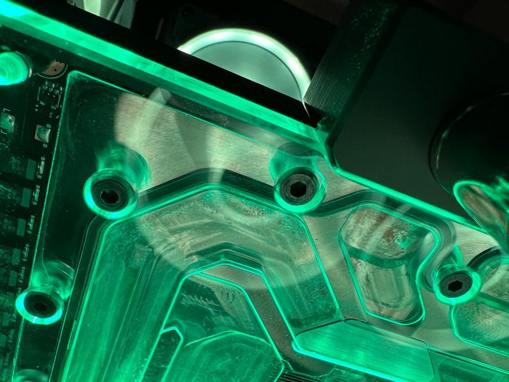

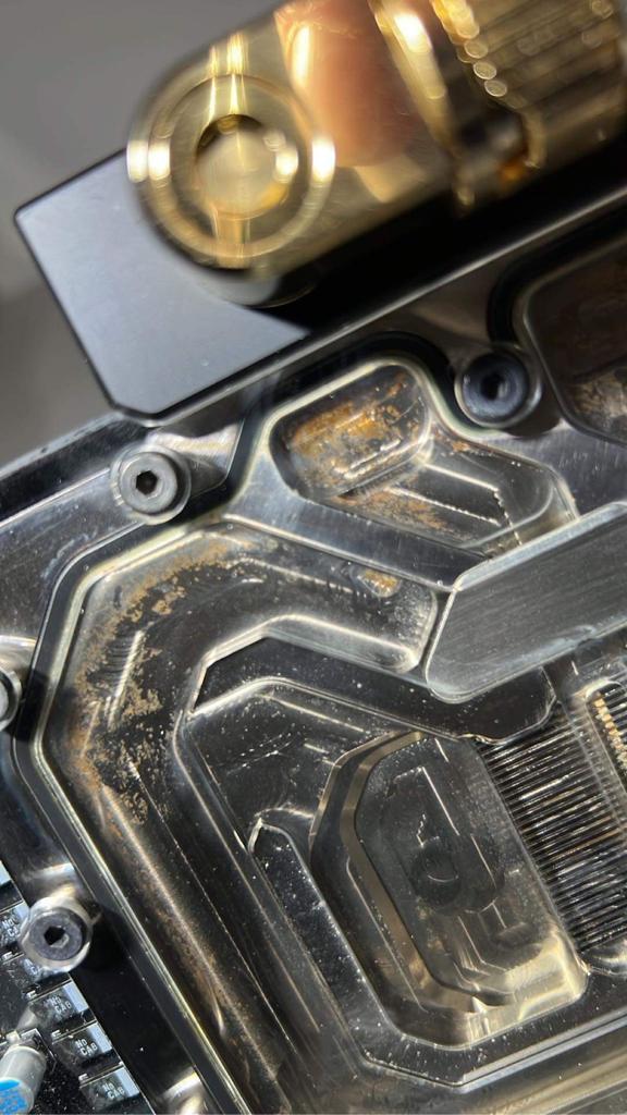

ich hoffe dass ihr mir weiter helfen könnt, denn ich habe keine Idee, weshalb dieses Phänomen bei mir auftritt...
Im Februar 2023 habe ich mir einen PC zusammengebaut, inklusive Custom Wasserkühlung mit folgenden Komponenten:
  • EK Waterblocks Quantum Vector für eine RTX4090 - Nickel + Acryl
  • EK Waterblocks Quantum Velocity 1700 - Nickel + Gold
  • SK Crossflow Distroplate
  • EK-Loop DDC 4.2 Pumpe
  • Alle Fittinge von EK Waterblocks in Gold
  • EK Waterblocks Tubes
  • 2 Radiatoren von Alphacool (wenn ich mich nicht irre NexXxos ST30) Full Copper
  • Corsair Hydro X Series XL5 Performance in klar
Alle Teile habe ich gründlich vor dem Einbau mit destilliertem Wasser gespült, es wurde danach nie andere Flüssigkeit, also die von Corsair verwendet, es wurde auch keine Reinigung vorgenommen (warum auch bei wenigen Wochen Laufzeit).
Nun rostet das komplette System und die CPU geht in simplen Spielen wie World of Tanks auf 100 Grad.
Meine Frage, was kann das verursachen?

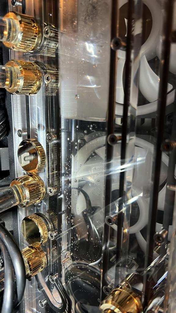

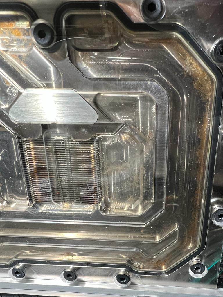

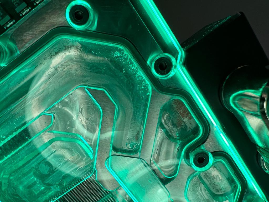

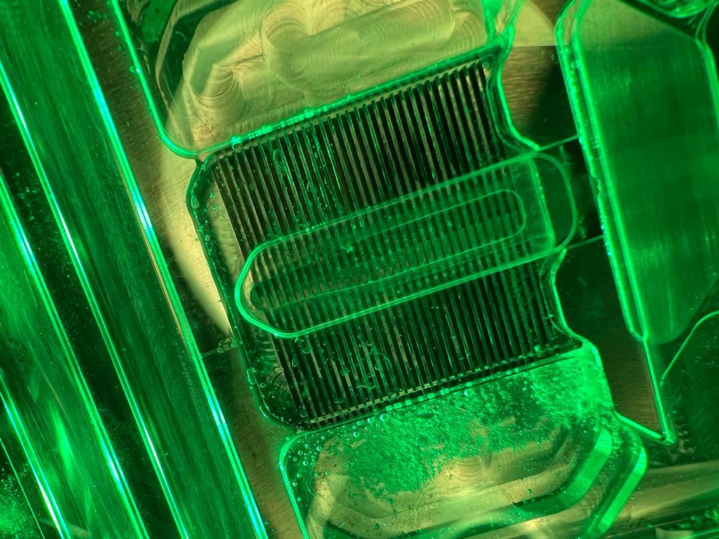

Anbei einige Bilder
Das sieht wirklich übel aus.
Die erste Frage wäre, ist das wirklich ein Oxidationsprodukt. Nach der kurzen Zeit und den verbauten Komponenten erscheint das unwahrscheinlich.
Am ehesten würde ich auf Verunreinigungen in den Radiatoren tippen, aber Du hast sie ja gespült...Dabei ist Dir auch nichts aufgefallen?
Puh das ist Hart. Meine Läuft seit gut 3 Jahren und brauch dringend mal eine Reinigung und einen Wechsel, aber hat nicht annähernd solche Anzeichen, ebenfalls EKWB.
Vermutlich ist hier ein Bauteil nicht i.o. und scheint etwas abzusondern. Das musst du finden und in die Garantie gehen. Wenn du alles von einem Händler hast, muss man schauen wie die Beschädigung der anderen Komponenten mit gewertet wird. Das jemals alles wieder Sauber zu bekommen... und von dem Zeug zu befreien...
Das ist kein Rost. Dann wäre auch die Flüssigkeit rotbraun.

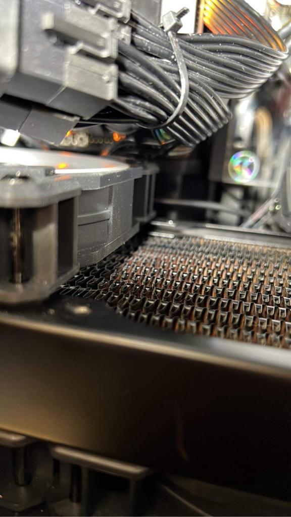

Und der Radiator auf Bild WA0011 zeigt auch keinerlei Fehlstellen - das ist einfach Kupfer pur. Die meisten Alphacool-Radiatoren sehen so aus, weil nicht bis ins Netz lackiert wird.

Also als erstes:
Das ist kein Rost, da kann nichts rosten weil kein Stahl. Die Kühler sind vernickeltes Kupfer und die Fittinge sind aus Messing.
EKWB hat in den letzen Jahren stark an Qualität abgenommen sieht für mich also so aus als ob die Schicht vom Nickel einfach zu dünn war/ist. Dazu kommt eine mögliche Verunreinigung im Radiator welches durch die Wärme (Zyklen) abgelöst wurde. Denke bei der Spülung hast du "kaltes" Dest. Wasser genommen oder?
Würde sagen du kannst dich auf Gewährleistung berufen, weil nach ~3 Monaten darf das nicht so aussehen!

Das, was du auf dem Bild IMG-20230524-WA0011 siehst, ist vollkommen normal, das ist kein Rost. Die Lamellen der Radiatoren sind nicht vollständig lackiert, sondern nur etwas "bedampft", sodass der Lack keine isolierende Wirkung hat. Du siehst an den Radiatoren somit einfach nur blanken Kupfer.

Wie schon geschrieben kann es kein Rost sein. Da keine Stahl Teile verbaut sind kann es nicht rosten. Die Farbe der Partikel und auch dass das Wasser noch klar ist, sind Anzeichen dafür das es kein Rost ist.
Für mich sehen die Partikel aus, als wäre es von den Fittingen?
Die würde ich innen als erstes überprüfen.

Die Beschreibung von EK für die Fittinge sagt: Vernickeltes Messing, goldbeschichtet. Letzteres scheint sich da abzulösen. Würde auch erklären, warum sonst keine Verfärbungen in der Flüssigkeit auftreten oder Korrosion an anderen Teilen - damit reagieren Edelmetalle nicht.
Ums zerlegen wirst ja nun eh nicht mehr drumherum kommen - in die Fittinge würde ich als erstes gucken.
