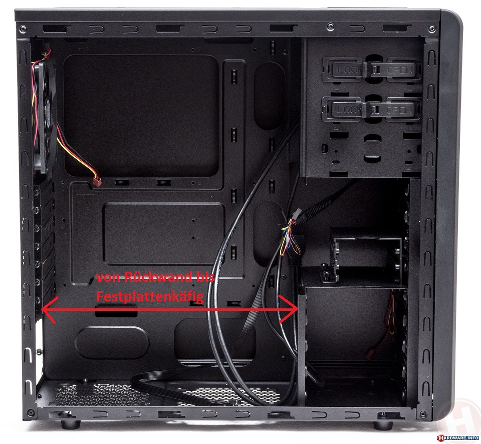

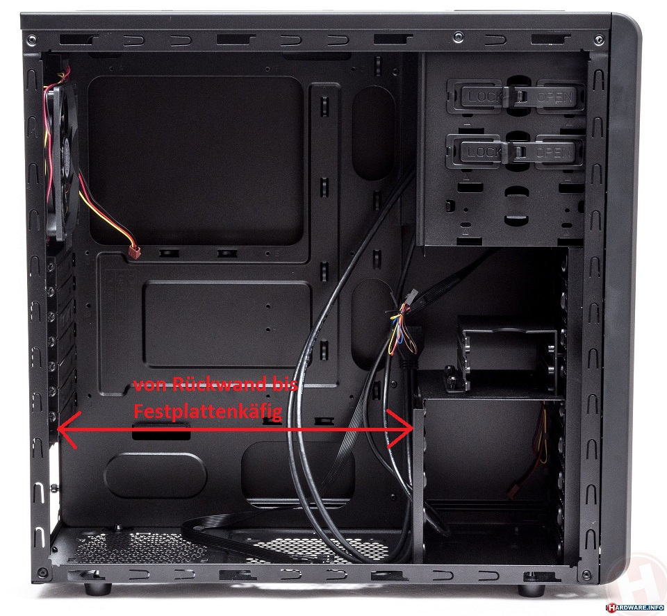

du wolltest noch Fotos posten und mal nachmessen, wie lang bei dir die Grafikkarte maximal sein darf??
diese MSI wäre rund 27cm Lang
nicht den Slot und Board messen, sondern den Platz zwischen Gehäuserückseite und Festplatten Käfig
ca. 29.5 cm
also passt oder?
und was ist mit dem slot? sicher das der passt? hatten nämlich schon andere graka's die nich passten...waren aber auch ältere glaub lag an deren form
ja passt, wenn man die MSI nimmt, darfst halt keine Grafikkarte nehmen, die länger als 29cm ist
wie schon gesagt, das G450M reicht locker, für sträkere Grafikkarten dann das G550M oder ein Bequiet E10 500W
