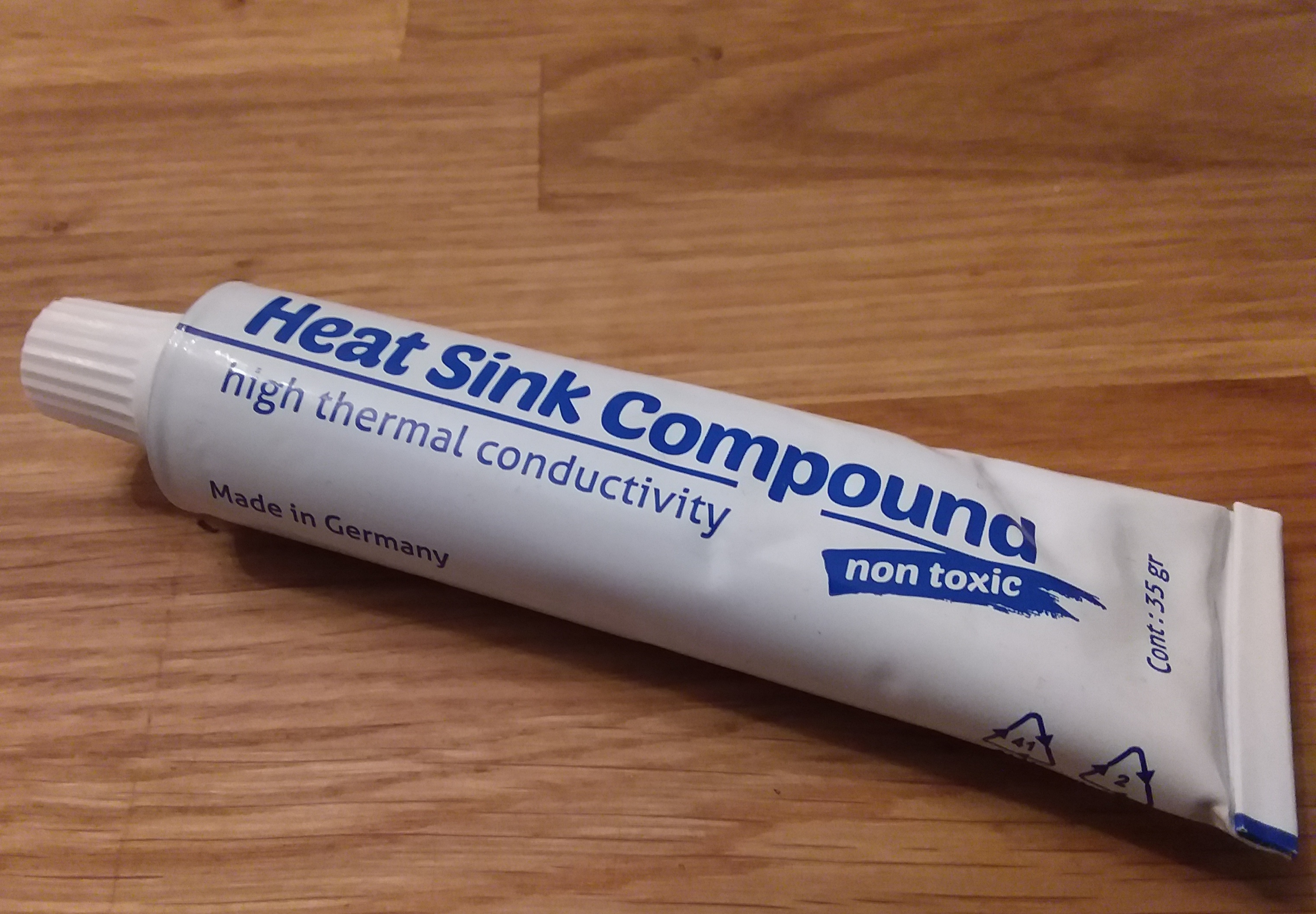

Apropos WLP: Ich mache es wie die meisten, nämlich Beipack oder günstig im Laden (Oft halt dann Arctic MX)
Wenn man danach googelt oder Igor der Schreckliche ein Video dazu macht, dann ist man als Anfänger oder Gelegenheits Bastler natürlich restlos verunsichert. Und kauft dann Alphacool WLP^^
Oder was der beliebige Youtuber sonst so empfiehlt 😉
Und ich hab keine Scheu meine Hardware damit zu verbauen: (Auf den Scheiterhaufen mit ihm^^)
