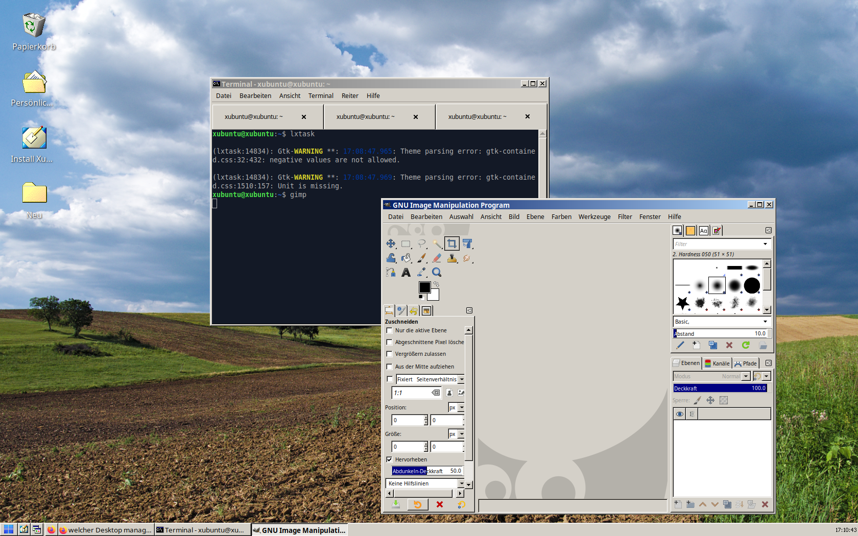

xfdesktop/thunar funktioniert:
pcmanfm ähnlich gut b.t.w..
bei caja und nemo würde es laufen, man muss aber die vollen DEs installiert haben um den Desktophintergrund etc. einzustrellen.
