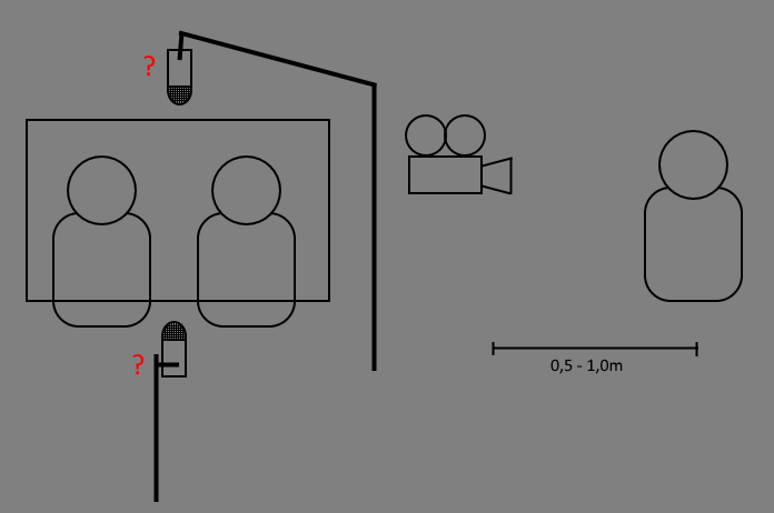

für ein Projekt müssen wir paar Videos drehen und ich hab mich hier angemeldet mit der Bitte für paar Empfehlungen.
So würde unserer Setup aussehen (immer stationär):
Welche Art von Mikrofon benötigen wir bei zwei Sprechern mit einer Entfernung von ca. 0,5 - 1m ?
Dabei sollte das Mikron nicht im Bild sein.
Ich vermute es ist egal ob das Mik oben oder unten ist.
In einer wenig Möbelierten Zimmer ist vermutlich Schallschutz wichtig.

Bei einem wenig möblierten Zimmer brauchst du keinen Schallschutz, sondern Hallschutz.
Vergiss das schnell wieder mit den 0,5-1 Meter Entfernung zum Mikro, das wird nix. Dann nehmt lieber USB-Lavaliermikros. Beide kannste mit Voicemeeter parallel am PC aufnehmen lassen.
Video-Aufnahme kannste dann mit OBS machen.
Am besten wären Ansteckmikrofone für die Personen. Wenn man das Mikrofon nicht im Direktschallbereich positioniert hat man zu wenig Differenz von Signal zu Hintergrundgeräuschen und kann die schwer rausfiltern. Oder sie müssen eben nahe an Gesicht ein Mikrofon stehen haben, bzw. ein Sprachmikro in der Hand halten.

@JackA$$ kein schlechter Vorschlag mit USB Mikrofonen aber am liebsten Hätte ich Ein-Mikrofon-Lösung. Wenn der Mikro über den Personen ist, dann beträgt die Entfernung vllt. 40 cm, wäre das auch problematisch?
Du kannst natürlich aus 40cm/1Meter Aufnahmen machen, die Frage ist nur, ob du zufrieden sein wirst mit der Aufnahmequalität.
Ab ca. 20cm Entfernung bekommst du schon gut Hall vom unoptimierten Raum mit auf die Aufnahme. Das hört sich nicht mehr gut an und macht braucht dann auch kein gutes Mikro mehr, da man die Qualitätunterschiede kaum noch ausmachen kann. Je weiter weg, desto mehr Hall wird mit aufgenommen.
Wenn du es besser weißt, dann besorg dir einfach mal ein Mikrofon und teste es selbst.
