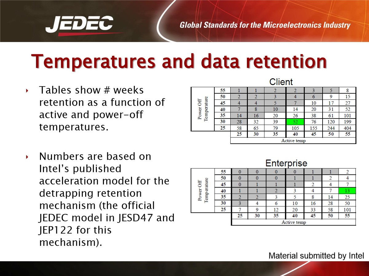

Das hängt von der Dauer ab, wie lange der Datenträger ohne Zugriff liegt. Bei einer SSD nach JEDEC etwa ein Jahr.
JEDEC SSD Specifications Explained
Eine neue SSD mit MLC-Speicher wird aber (wesentlich) länger die Daten halten.
Eine Festplatte auch so um ein Jahr nach Hersteller-Angaben.
Bei der Qaulität des Flash-Speichers bei vielen USB-Sticks würde ich diese nicht verwenden.
