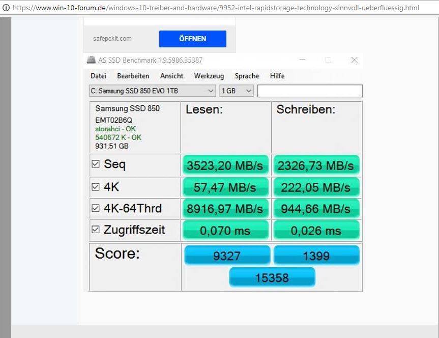

Wie kommt man den bitte bei ner EVO 850 1TB auf solche Werte?

Soweit ich weiß, wird dann der Arbeitsspeicher mit genutzt. Dann sind solche Werte natürlich nicht verwunderlich. Wenn ich mich richtig erinnere, ist das der "Rapid Mode".Gibt doch von Samsung deren Software für SSDs, dort gibt es ja diese Cache/boost option,
Quelle: https://www.samsung.com/semiconductor/minisite/ssd/product/consumer/magician/RAPID Mode*
Achieve over 2X faster performance through intelligent DRAM caching of data, for read acceleration and write optimization.
- *RAPID Mode fully supported with proper system requirements like below.
- 1) Windows 7 OS and later
- 2) 2GB RAM System memory or more
- 3) Samsung SATA Interface SSD supporting only

Because you have RAPID mode enabled, you are basically running the test on your RAM (RAPID mode caches RAM with your SSD) so these results are accurate. However this does exceed the maximum speed of SATA 3 (I think) so you probably won't notice much of a difference if you turned RAPID mode off. That way you will be running the test from the SSD itself.

plato333 schrieb:Kurze Antwort reicht völlig
Samsung rapid mode

Wahrscheinlich hat er das Bild genau aus dem Post. Und anstatt den aus dem Bild zu lesen, liest er nichtmal diesen hierbart0rn schrieb:Das mit dem Rapid Mode steht doch sogar im Bild (HTML-Link) ganz oben.

Intel Rapidstorage hat nichts mit Samsung Rapid-Mode zu tun.bart0rn schrieb:Das mit dem Rapid Mode steht doch sogar im Bild (HTML-Link) ganz oben.
Was die Leute hier meinen ist der von Samsung Magican Software erlaubte Rapid-Mode für Samsung SATA SSD`s.

VOR der Erstellung des Threads und der Verarsche-Unterstellung hätte ich erst einmal mindestens einen Test gelesen, z.B. den https://www.computerbase.de/artikel...7377/#abschnitt_transferraten_und_haltbarkeit und et voila da wirds einem dann auch erklärt.

Danke für die Antworten!
Mag sein, dass ich da was falsch verstanden habe, aber ich dachte, dass "Rapid Storage Technology..." ein Treiber ist (habe mich selber gefragt, ob ich den installieren sollte, da bei Samsung und Crucial schon ein Tool dabei ist) und diese Cache-Einstellung nur eine Einstellung innerhalb dieser Tools ist wie z.B. Magician.
Habe selber 2 Samsung 850 EVOs und hatte diese Einstellung mal aktiviert, kam aber nie annähernd auf solche Werte, deswegen meine Frage.
Aber da der Arbeitsspeicher verwendet wird, vielleicht lag es auch daran, dass mein Arbeitsspeicher einfach zu wenig Power hatte für solche Werte + nur SATA2!
Trotzdem fand ich die Werte immer noch abenteuerlich.
Aber schön, dass ständig Leute denken, man sei blöd, nur weil man was fragt! Hatte die Überschrift vorher gelesen, keine Sorge! Hatte sie extra mit reingenommen! Manche scheinen wohl Komplexe zu haben und denken sie brechen sich einen Zacken aus der Krone, wenn sie mal fragen. Kenne da auch so einige, die fahren lieber Stunden um den Block und suchen selbst, als einfach mal zu fragen!
Der RST ist der Treiber für Intels SATA Host Controller und bietet auf entsprechenden Systemen auch Caching von SATA Laufwerken auf SSDs/Optanes, aber meines Wissens nach kein RAM Caching. Einen Treiber für den SATA Host Controller braucht man in jedem Fall und da kommt neben dem RST (auf Intel Systemen) nur der Standardtreiber von Windows in Frage, der wird auch bei der Installation gleich schon installiert und verwendet, wenn man keinen anderen installiert. Es gibt aber keine Treiber für den SATA Host Controller von den SSD Herstellern, deren Tool können also den Treiber nicht ersetzen. SATA Laufwerke haben anderes als PCIe SSDs keinen eigenen Treiber. Mit Magician sollte man nur FW Update und vielleicht noch Benchmarks machen, von allen anderen Funktionen sollte besser die Finger lassen.
