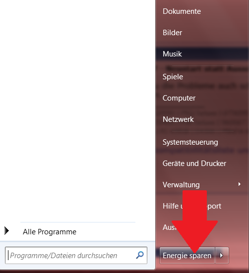

Moin, hast du auch die Einstellung über Rechtsklick auf "Herunterfahren", "Eigenschaften", Standardaktion für Beenden: Herunterfahren" gefunden und eingestellt? Nicht, dass dort etwas anderes steht..

Unter Energieoptionen kann man festlegen, was "beim betätigen des Ausschalters" passieren soll.
Nunja, falls an der Stelle "Standardaktion für Beenden: xxx", xxx={Neu starten, Energie sparen} stehen würde, hätte das Problem andere Gründe. War auch nur ein Nachhaken, falls die Möglichkeit noch nicht in Betracht bezogen wurde.
gut, will das nicht in Abrede stellen, muss aber sagen, dass habe ich noch nie gebraucht!
Wenn das OS sauber und fehlerfrei installiert ist und ich drücke auf "Herunterfahren" dann fährt mein Rechner runter und ist aus!
wenn im Menü (siehe BILD) HERUNTERFAHREN (und nicht wie bei mir ENERGIE SPAREN) steht, muss der PC beim Klick darauf auch Herunterfahren ...
