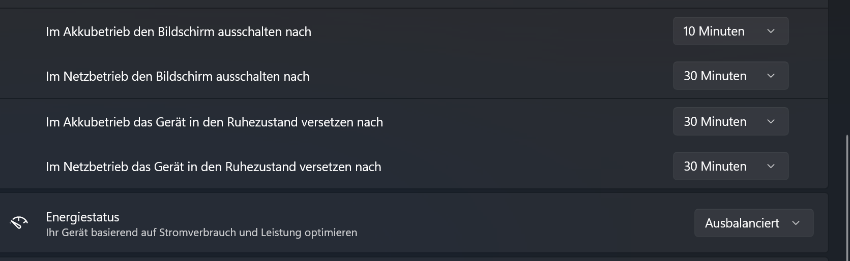

so_la_la schrieb:
ich wollte lediglich belegen, dass der Laptop wirklich aus geht

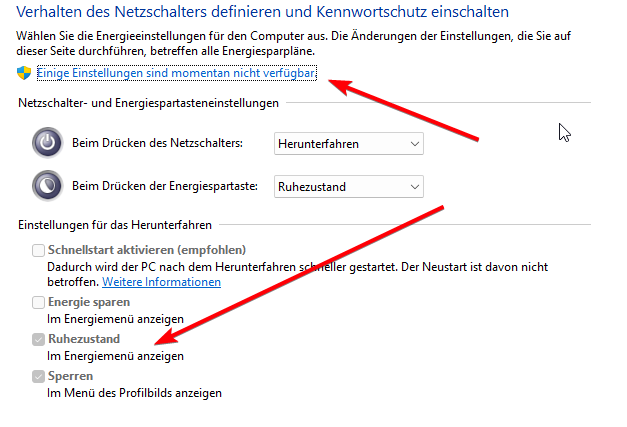

Wenn dort Ruhezustand steht, heisst das bei MS erstmal Standby, der richtige Ruhezustand muss erst im Windows aktiviert werden , Deswegen meine Aussage dass man die Energieanstellungen prüfen sollte, in der alten Systemsteuerung: ;)
Reaktionen: User Userichsen
Das ist ja krass. Ruhezustand war bei mir tatsächlich nicht aktiviert, was ich umgehend nachgeholt habe. Wie kann man denn jetzt sichergehen, dass in Ruhezustand auch Ruhezustand drin ist?
Ich hätte auch gedacht, die alte Systemsteuerung hätte sich mit W11 erledigt? Unglaublich was MS so verzapft.
ich hoffe mal, dass jetzt der Ruhezustand geht und es nicht auf Standby geht und sich dann ausschaltet, was auch immer das für ein komischer Energieplan ist (ist nirgendwo so eingestellt).
Kann mir jemand sagen, was das ausgeklappte Menü ("Energie sparen") bedeuten soll? Nach 30 Minuten XY soll Energie sparen deaktiviert werden?
