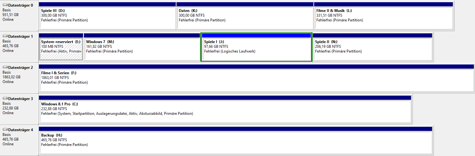

Da ich doch noch ein paar Fragen hier das Bild :D
Kann es sein dass es die Partition von Windows 7 is? Und der ganze Kram bei Win 8.1 Pro schon mit drin, halt net extra?
Und warum Spiele I (J:) ein logisches Laufwerk sein soll wär auch ganz gut zu wissen :D
Die Windows 8.1 Partition beinhaltet auf jeden Fall einen Bootmanager. Das erkennt man daran, dass die Datenträgerverwaltung bei ihr auch das Prädikat "System" ausweist. Das bekommen nur die Partitionen, die den aktiven Bootmanager enthalten.
