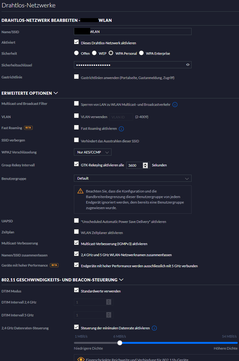

Von der Konfiguration her meine ich alles korrekt eingestellt zu haben
Ist das so korrekt oder habe ich hier noch einen Fehler drin? Ich hätte jetzt wirklich erwartet, daß mir das Unifi im 5 GHz-Bereich zumindest die gleiche Performance liefert wie die Fritzbox. Mag ja sein, daß das Gerät besser strahlt, aber von der Performance ist das IMHO erst mal enttäuschend.

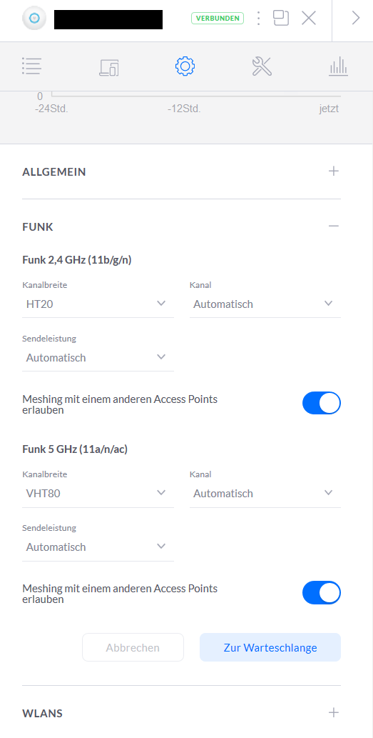

Und dein UAP-AC-PRO kann im 5 Ghz Spektrum eine Kanalbreite von 80 Mhz bereitstellen. Schau da nochmal in den Einstellungen nach VHT 80.
Danke, damit steigt es in der Nähe auf fast 8.9 Mb/s, etwas weiter weg habe ich 7-8 Mb/s. Schon mal besser.

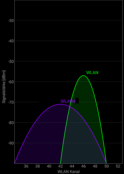

Mach doch nochmal einen Screenshot vom Wifi-Analyzer. Ist es da jetzt auch so "breit"?

Kanalbreite von 80 MHz scheint laut Aussage etwas gebracht zu haben.

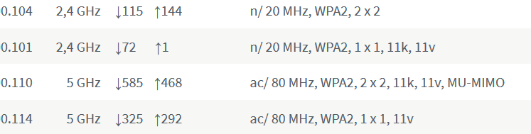

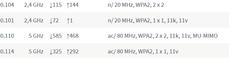

Am meisten wird aber MIMO, 2x2 usw. bringen. Siehe Screenhot. Das erste ist ein TV, das zweite ein olles Smartphone, das dritte und schnellste ein Google Pixel, das vierte ein Laptop.
