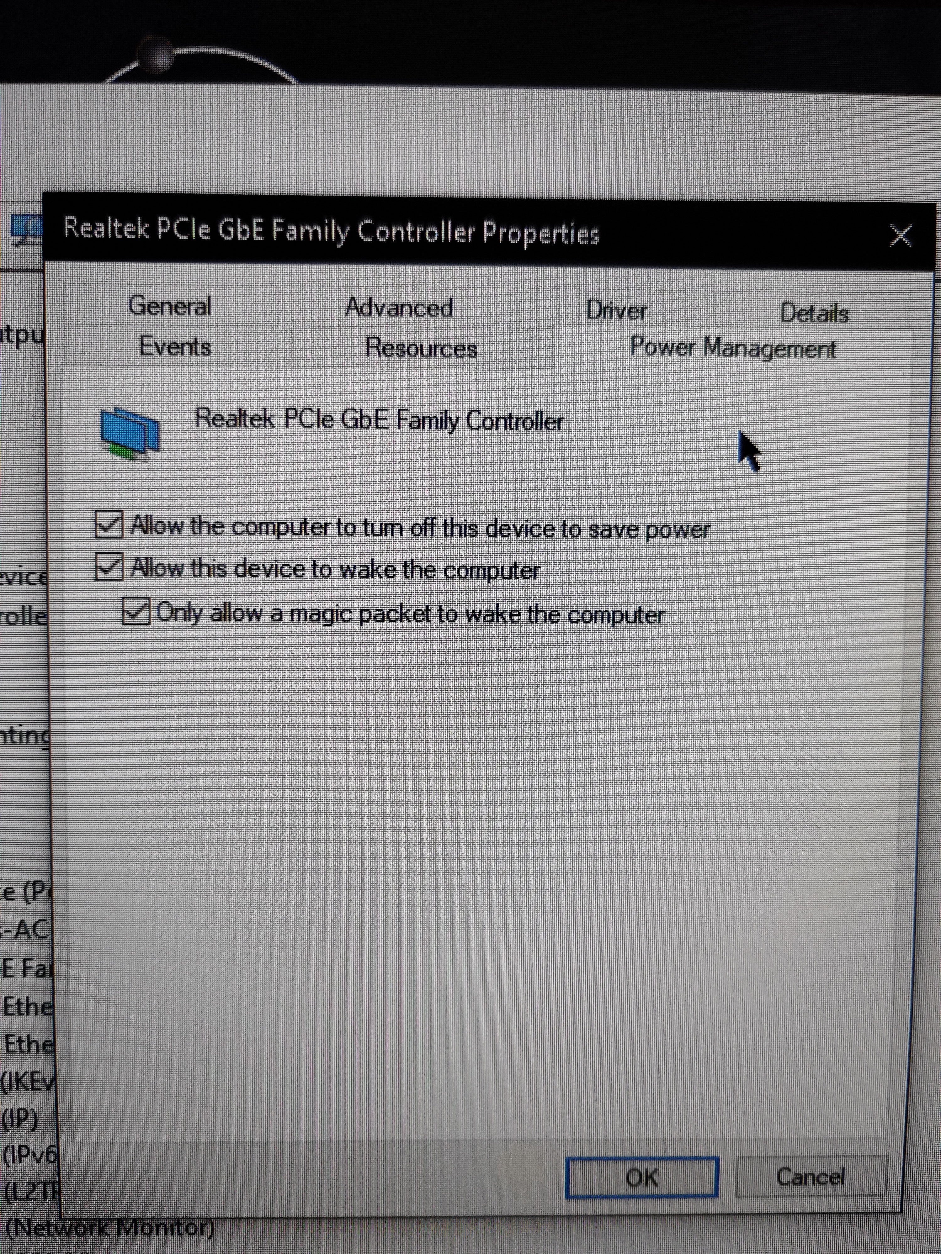

Ich habe heute auf meinem Computer das starten mit WOL eingerichtet, dabei habe ich alle Einstellungen im BIOS und in Windows 10 richtig gemacht. WOL funktioniert auch, mit Portweiterleitung auch von extern aus, jedoch mit einem Hacken: es funktioniert nur für 10min nach dem Herunterfahren. Ich habe Fast Startup deaktiviert und wüsste auch keine andere Einstellung, die falsch ist.
Arp-Binding von MAC-Addresse und IP-Addresse ist auf Router gemacht.
LAN-Kabel an AsRock B450 Pro4 Mainboard V3.50
WLAN-Repeater AirTies4930
Router Archer C6 V2
Hat jemand ähnliche Erfahrungen oder eine Lösung oder einen Vorschlag?
Edit: Netzwerkkarte ist auch auf der neusten Version (Realtek)

Ich habe bei meinem Router die MAC-Addresse mit der IP-Addresse verbunden per Arp-Binding (IP ist statisch) damit der Router nicht dem PC einen Arp-request senden muss, dachte das funktioniert so.

Ich habe einen dynamischen DNS eingerichtet, nach den 10min in der der PC heruntergefahren ist macht es keinen Unterschied ob ich es mit dem dyndns, der Broadcast Addresse, oder der statischen IP-Addresse des Routers probiere, es klappt nicht mehr.

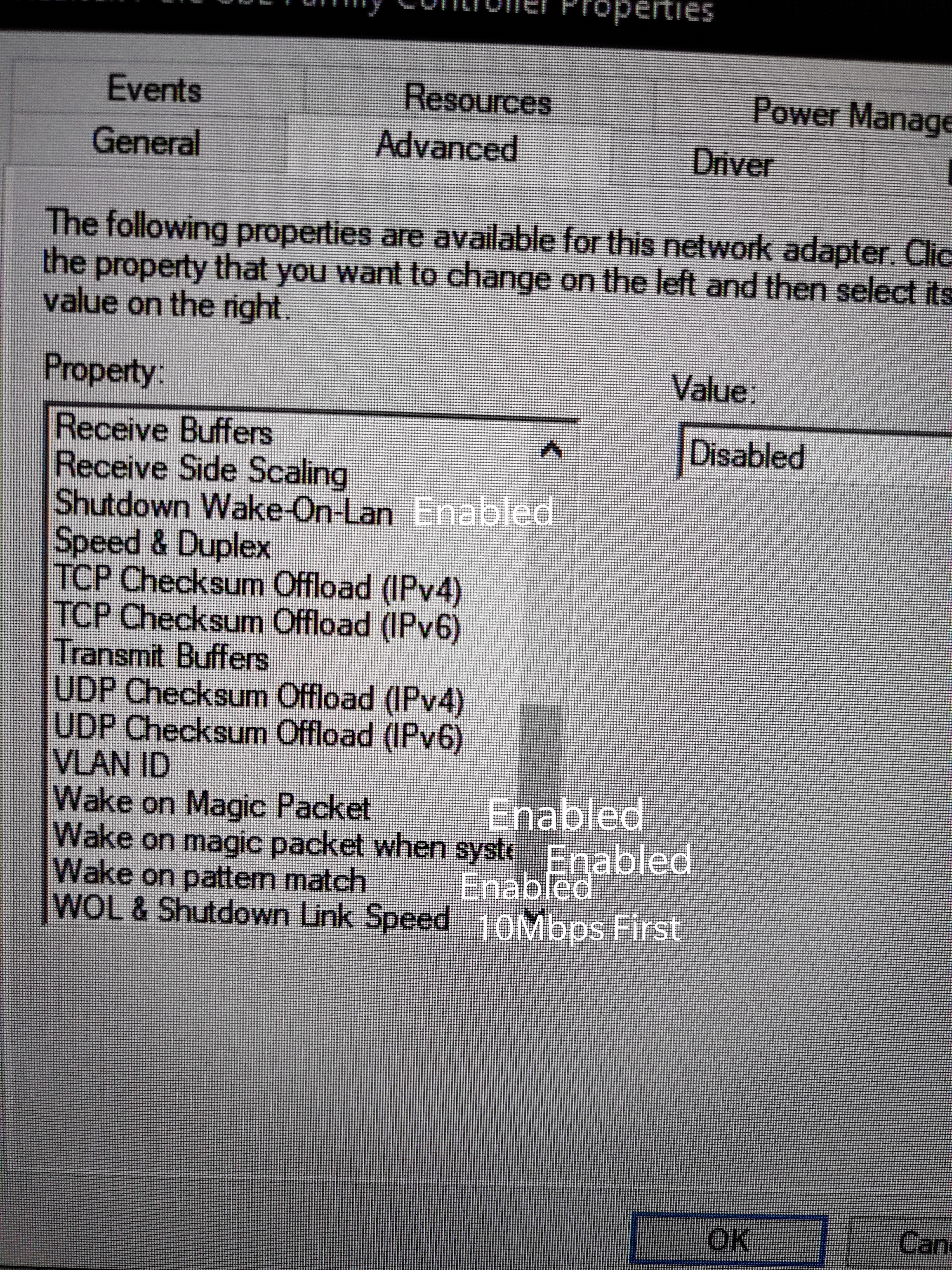

Folgend Bilder die meine Settings hoffentlich genügend erklärt:
Einstellungen nicht auf den Bildern:
Advanced EEE: Disabled
ARP Offload: Enabled
Auto Disable Gigabit: Disabled
Energy-Efficient Ethernet: Disabled
Green Etherneth: Disabled
Ich verwende also das Magic Packet und nicht "any".
Könnte "any" eine Lösung sein?
Ich kann mir auch gut vorstellen das wie man auf Bild 1 sieht "Allow this computer to turn off this device to save power" der Grund sein könnte, jedoch werden dann die unteren 2 WOL-Einstellungen ausgegraut, was WOL vielleicht ganz ausschaltet.
Edit: Ich habe zum testen die oben gennante Optionen ausgeschaltet, und WOL funktioniert immernoch. Ich werde jetzt testen ob es auch nach einer längeren immernoch funktioniert, womit mein Problem gelöst wäre.
Edit 2: Nach einiger Zeit warten habe ichs nochmal probiert, wieder ohne Erfolg, Problem ist immernoch das gleiche.
