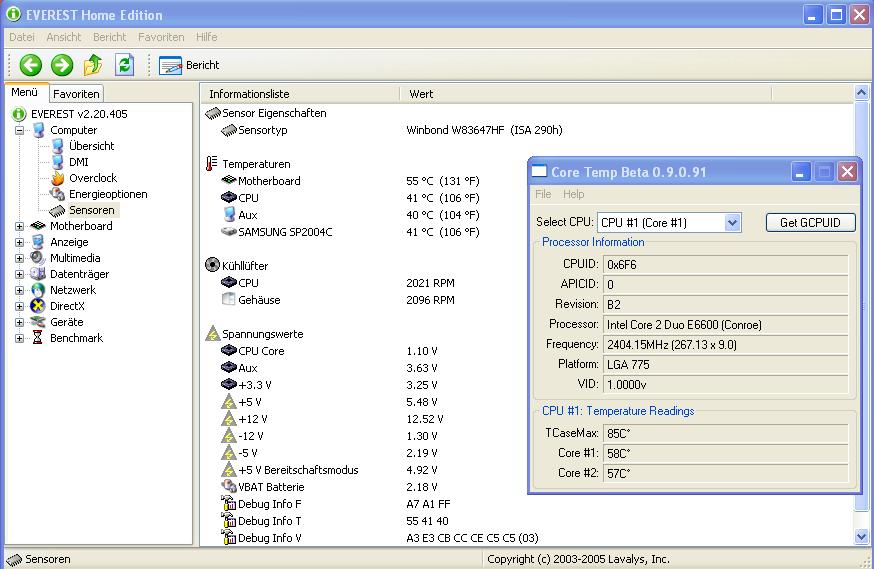

Zu hohe Temperatur vom Core2Duo?
Das ist mein Beitrag zum Thema E6600 Temp
(normaler Windows Betrieb + volle Lüfterleistung)
Meine Temp. ist bei mein Board auch etwas hoch, was habt ihr so beim P5W DH Deluxe?
Könnte das Board die Temp. auch falsch auslesen? (CPU + Board)
Ich habe auch schon das zweite Mal Paste drauf und der Kühler vom Zalman ist noch nicht mal warm wenn ich ihn anfasse.

Wenn ich nichts falsch verstanden hab liegt beim C2D die Temp Messung direkt auf dem Chip und kann dort von CoreTemp direkt ausgelesen werden?! D.H. das Messergebnis sollte im Vergleich zu den alten im Sockel liegenden Sensoren sehr genau sein!
Ich denke die 42°C im Bios liegen daran dass kein Speedstepping aktiviert ist!
Wie stehts bei denen die hier Temperaturprobleme haben eigentlich mit der Regelung der Lüfterdrehzahl? Bei mir isses ausgeschaltet, läuft also dauernd volle Pulle, nachdem der CPU Lüfter eh das leiseste am System ist!
Kann die Erfahrungen von nasi793 bestätigen. Mein E6600 Boxed hat nahezu die gleichen Werte unter CoreTemp. Meine Werte unter Everest Ultimate sind exakt die selben, die auch Coretemp angibt.
Was mich wundert ist das Everest zwar hohe Core Temps bei mir anzeigt, aber die CPU- Temp ist vergleichsweise niedrig. Vielleicht sind die Core Temps nicht entscheidend, sondern die CPU-Temp. Das würde auch der "Fühl-Test" bestätigen, denn der Kühler ist gerade mal lauwarm.
Auf jeden Fall scheint das mit den Temperaturen kein seltenes Problem zu sein, wo immer der Fehler auch liegen mag. (Oder ist es vielleicht gar kein Fehler, sondern normal?!)

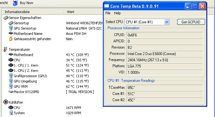

Also ich hab mal bei mir die Umdrehungszahl meines CPU-Lüfter im Bios von 1056 RPM auf 1671 RPM erhöht und siehe da....die Core-Temp im Idle- Modus vom Core1 ist von 57° auf 51° gefallen und die des Core2 von 52° auf 46°. Die CPU Temp. ist von 41° auf 35° gefallen. Die Core-Temp. hab ich mit Everest und Coretemp ausgelesen, die identische Ergebnisse brachten. Die CPU Temp. habe ich mit Everest ausgelesen. Ich schätze mal das ein guter Zalman Lüfter die gleichen Werte bei deutlich niedriger Drehzahl schaffen würde.

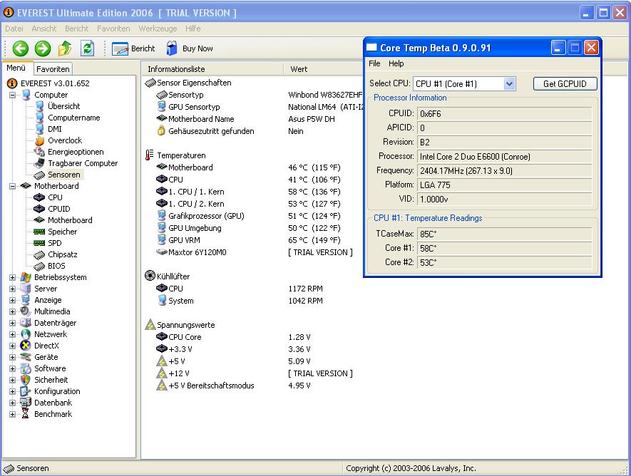

Ja dass ist schon etwas strange, aber nachdem ich etwas mit CoreTemp und Everest rumgespielt habe, hab ich festgestellt, dass die CPU Temp nicht so schnell hochschiesst, wenn nur ein Core heiss ist (siehe Bild). Wenn beide Cores heiss werden, kann die CPU dass wohl nicht mehr kompensieren und wird auch realtiv warm, aber die Temp geht nicht so schnell hoch, wie bei den beiden Cores.
