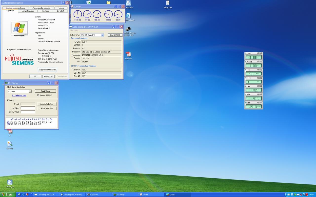

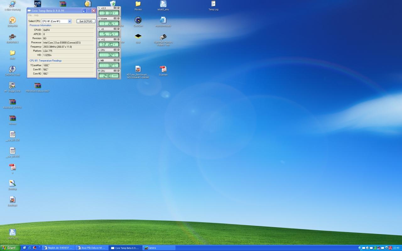

Hi Leute:
Core temp und Everest zeigen falsche Werte.
Ich denke das diese Programme leider noch nicht auf die Core2 Architektur abgestimmt sind
von daher auch diese falschen Werte:
Multiplikator des x6800 8x reduziert FSB erhöt:
Core temp zeigt mir 4,7ghz (Windows lügt mit)den richtigen wert zeigt der clockgen oder die Asus siute+cpuz
Tempwerte sind bei Core Temp und Everest gleich!(sehr hoch)
Bei Asus probe und CPUcool gleich(niedrig)Bios zeigt 5° über probe und cpucool
Everest zeigt mir einen CPU core von 2,3v
Wenn das keine grossen Messfehler sind dann würd ich mit 6x550 fast 6ghz schaffen wär doch Weltrecord verdächtig :freak: !
Aber die Zeit der genauigkeit von Core Temp und Everest ist wohl seit dem core2 beendet!
Will damit nicht sagen das prope und cool richtig sind-aber ich denke es wird Zeit für ein neues Tool vielleicht core2 Temp???:rolleyes:

abgesehen davon dass dein Text vom Aufbau her net wirklich einfach zu lesen ist: Bitte woher kommt denn die Info dass die Werte falsch sind? Deine Logik versteh ich zumindest nicht wirklich.
Guck dir die Bilder an!Ich hab im Bios auf 8x 430 gestellt Siehe clockgen.
Core temp sagt ich habe 8x 591 laufen-also sollte klar sein das die Werte falsch sind.(Der Multi wird nicht erkannt wird immernoch auf urspünglch 11x gezählt)
gruss NB
