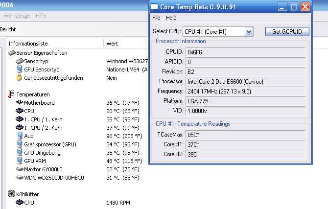

also meine E6600 boxed ist ziemlich kühl. siehe bilder die ich gemacht habe...
Leerlauf:
Vollgas:

Ich hab auch ne wirklich gute Wakü, aber genauso wie Todo absolut unrealistische Temparaturen. Bei 25° Wassertemp und 20° (Brrrr. Heizung muss wieder an) Raumtemp läuft die CPU laut Diode 21°. Coretemp zeigt hingegen deutlich realistischere Werte an den Kernen an. Um die 39° unter Vollast. Wobei ich schätze, dass die Temp noch ein paar Grad wärmer ist in Wirklichkeit.
Das mit Luftlühlung hinzubekommen oder teilweise sogar noch niedrigere Temps zu haben klappt rein physikalisch garnicht.
