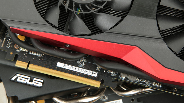

Matrix und Strix im Vergleich
Auf den ersten Blick sind die Unterschiede der beiden Modelle kleiner als erwartet. Schon die GeForce GTX 980 Strix setzt auf ein eigenes PCB mit Lötpunkten, mit denen der Käufer GPU-, PLL- und Speicherspannung abgreifen kann. Groß beworben wird diese Option von Asus nicht. Die GeForce GTX 980 Strix bietet eine massive Spannungsversorgung mit zehn Phasen für die GPU, die zusammen mit einem Acht-Pin- und einem Sechs-Pin Stromstecker für maximal 300 Watt Leistungsaufnahme Pate stehen. Asus verbaut auf der Strix Speicher von Samsung, der mit 1,51 Volt betrieben wird.
Der 2-Slot-Kühlkörper kam bereits auf der GeForce GTX 780 Strix zum Einsatz, die Lüfter sind allerdings auf 95 mm im Durchmesser angewachsen und stehen unterhalb einer bestimmten GPU-Temperatur still.
Bei der GeForce GTX 980 Matrix wurde Spannungsversorgung noch weiter aufgebohrt: Insgesamt zwölf Phasen kümmern sich nun um die GPU, zwei sind für den Speicher reserviert. Dieser arbeitet mit 1,61 Volt und damit außerhalb der Spezifikation, die bei 1,545 Volt endet. Zwei Acht-Pin-Stromanschlüsse lassen innerhalb der Spezifikationen maximal 375 Watt Leistungsaufnahme zu. Um die Technik unterzubringen, ist die Platine über die gesamte Länge 3,5 cm höher als die Slotblende und mit 28 cm auch einen Zentimeter länger als das Schwestermodell der Strix.
Die Lötpunkte zum Abgreifen und Kontrollieren der Spannung gibt es auch auf dieser Platine. Zusätzlich ist ein Vier-Pin-Molex-Stecker verbaut, mit dem der „Memory Defroster“ bei Stickstoff-Kühlung aktiviert werden kann. Er verhindert ein zu starkes Herabkühlen der Speicherbausteine.
