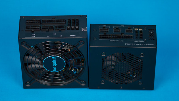

Äußerlich präsentieren sich die Netzteile weniger spektakulär. Das Lüftergitter des SFX L Power 500W erinnert an das der System-Power-Serie. Das Dagger 600W besitzt sogar nur Öffnungen mit Wabenstruktur, die aus dem Blech der Oberseite ausgestanzt wurden. Der funktionale Aspekt einer hohen Stabilität und eines niedrigen Strömungswiderstands wurde beim Entwurf des Gehäuses aber erfüllt.
Im Lieferumfang beider Netzteile enthalten sind mit Schrauben, einem Kaltgerätekabel und einem Handbuch typische Beigaben. Die Handbücher enthalten Informationen zur Installation, Fehlerbehebung und Garantie, zudem gibt es eine technische Dokumentation. Darüber hinaus ist eine Adapterblende enthalten, mit der die Netzteile in einem ATX-Schacht montiert werden können. Hier gilt es aber zu beachten, dass die Kabellängen nur für kompakte Systeme geeignet sind.
