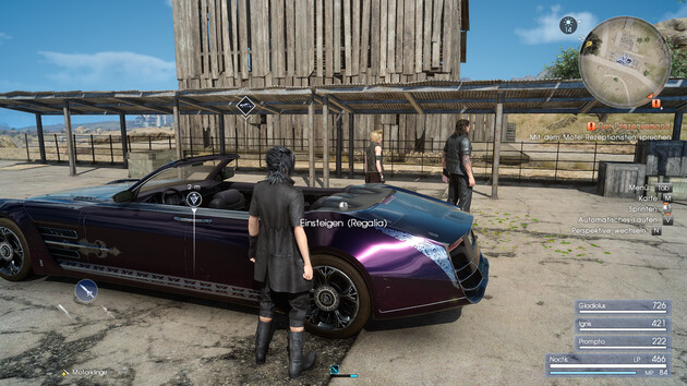

Die Benchmark-Szene zeigt einen Fußmarsch zu Beginn des Spiels durch ein großes Feld mit mehreren Gebäuden, einem Feldweg, Vegetation sowie den drei KI-Begleitern. Es handelt sich um eine anspruchsvolle Sequenz, aber nicht um ein Worst-Case-Szenario. Ähnliche Frameraten gibt es in dem Spiel immer wieder. Die Grafikoptionen sind unabhängig von der Einstellung mitsamt den optional nutzbaren 4K-Texturen maximiert.

Die Bildqualität von DLSS in Final Fantasy XV zu bewerten, fällt schwer, da das vom Spiel genutzte TAA in 3.840 × 2.160 zwar für eine gute Bildruhe sorgt, jedoch trotz der hohen Auflösung eine immer noch gut sichtbare Unschärfe über das Bild legt. Da DLSS ohne TAA berechnet wird, gibt es damit ein andauerndes Auf und Ab. Manche Bildbereiche sehen mit nativer Auflösung und TAA besser aus, andere dagegen mit automatisch reduzierter Auflösung und „KI-Upsampling“. Dieses Verhalten hat bereits der Benchmark gezeigt.
Zwei Dinge lassen sich aber mit Gewissheit sagen. DLSS sieht durchweg besser aus als 2.560 × 1.440 mit TAA, wenn die Auflösung auf einem Ultra-HD-Monitor dargestellt wird. Allerdings verändert der KI-Algorithmus die Farbdarstellung. So wirken die Farben mit DLSS durchweg kühler als ohne den Algorithmus. Bei einigen Oberflächen fällt das überhaupt nicht auf, bei anderen dagegen deutlich – im direkten Vergleich, den die Wenigsten haben. Allerdings haben die Entwickler eigentlich eine andere Farbdarstellung für das Spiel vorgesehen.
Um die Bildqualität besser beurteilen zu können, ist es bei den Screenshots und Videos ratsam, die Originaldatei herunterzuladen. Darüber hinaus ist es notwendig, dass der Monitor mit einer Auflösung von 3.840 × 2.160 angesteuert wird.
Da DLSS ohne TAA daherkommt, ist das Bild mit der Turing-Technologie teilweise schärfer und zeigt mehr Details. Vor allem nahe Bodendetails wirken mit DLSS oft schärfer, aber das gilt nicht für sämtliche Bodenoberflächen. Aber nicht nur der Boden ist betroffen, auch sehen zum Beispiel die Details der Charaktere mit DLSS in den meisten Fällen besser aus, da das fehlende TAA diese nicht „rausfiltern“ kann.
Allerdings kann DLSS nicht darüber hinwegtäuschen, dass die native Auflösung reduziert wird. Und das bringt zwei Nachteile mit sich. Der erste betrifft den Detailgrad der Darstellung, denn während manche Oberflächen mit DLSS zwar schärfer aussehen, wirken andere aufgrund der geringeren Auflösung zugleich weniger detailliert. Vor allem weiter entfernte Details zeigen sich mit Ultra HD meistens hübscher. Auch wenn es Ausnahmen gibt, lässt sich damit sagen, dass Final Fantasy XV mit DLSS nahe Oberflächen in der Regel detaillierter darstellt, während Ultra HD mit TAA meistens in mittlerer und großer Entfernung besser aussieht.
Der zweite Nachteil betrifft die eigentliche Kantenglättung, denn der KI-Algorithmus kann die geringere Auflösung hier nicht kompensieren. Während Ultra HD mit TAA ein zwar teils unscharfes, dafür aber ruhiges Bild erzeugt, flackern mit DLSS einige Objekte deutlich mehr. Das gilt insbesondere für Gebäude und Zäune. DLSS interpretiert zudem einige Oberflächen anders als die klassische Berechnung. So sehen einige wenige Objekte mit DLSS schlicht anders aus. Meistens scheint dies reflektierende Oberflächen zu betreffen.
Und was sieht nun besser aus? Auch wenn Final Fantasy XV mit DLSS in Teilbereichen besser aussieht, weist natives Ultra HD trotz der eher schlecht gelungenen Integration von TAA in der Regel das bessere Bild auf. Der genutzte KI-Algorithmus kann die Nachteile der geringeren Auflösung und daher Bildinformationen im Schnitt nicht ausgleichen. Aus Bildqualitätssicht ist Letzteres daher vorzuziehen.
