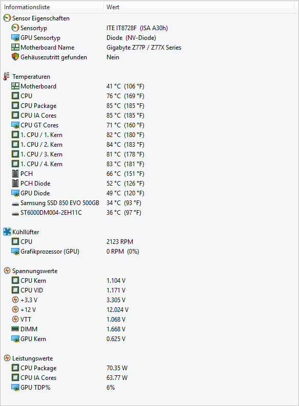

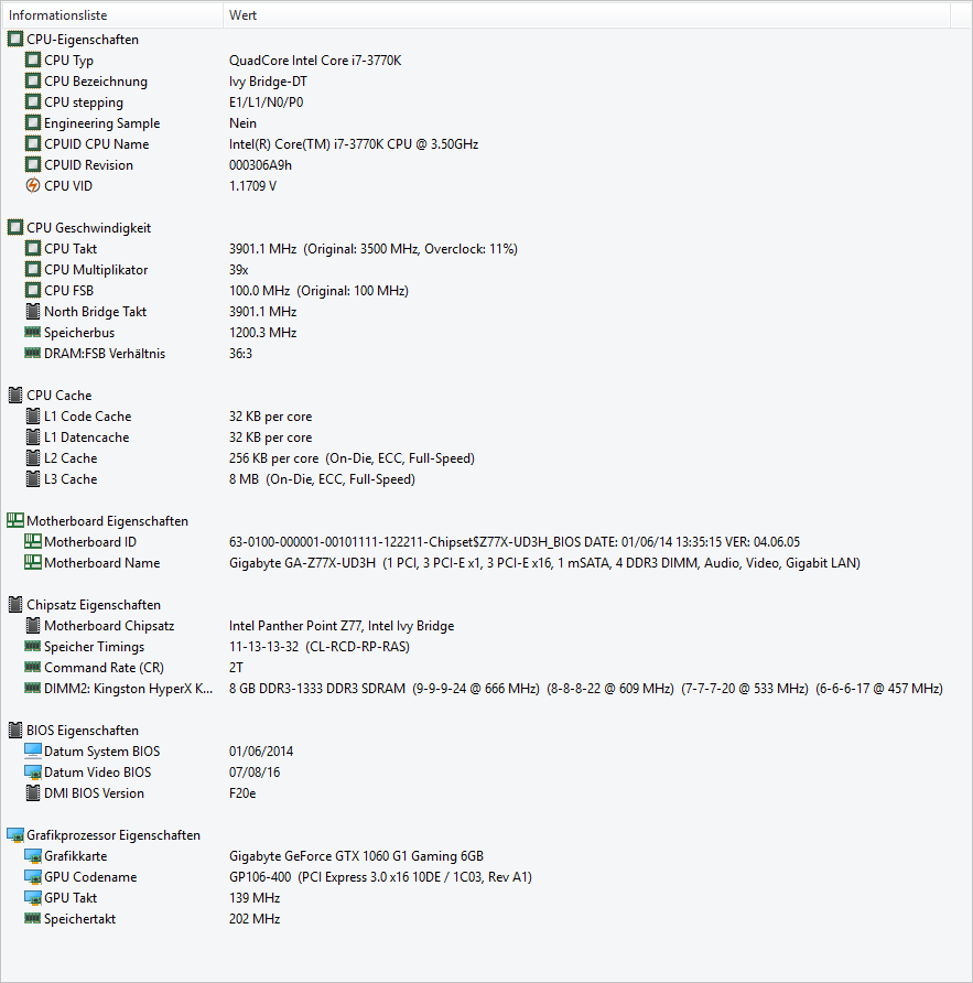

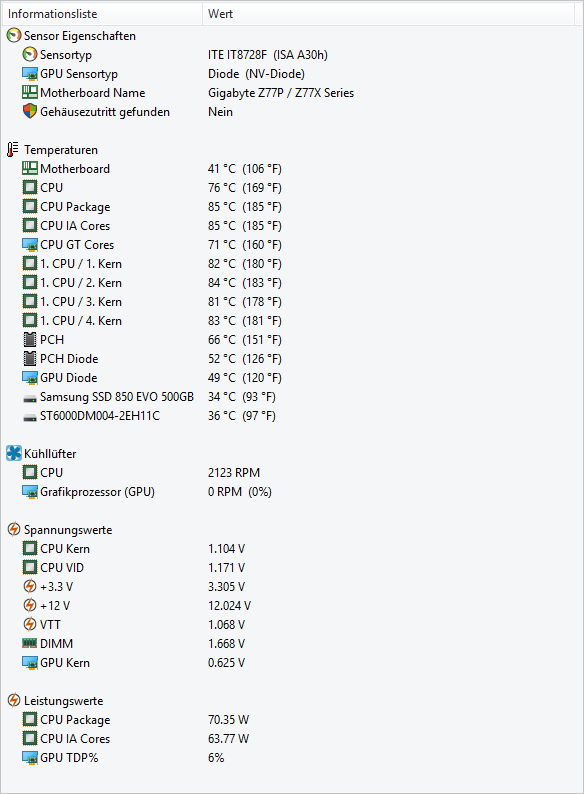

Wieviel Temperatur hast bei deinem CPU jetzt bei Standard Takt (dürfte 3,7 Ghz sein wenn ich mich nicht täusche, weil das Board automatisch übertaktet um 0,2)?
Habe nämlich die gleiche CPU und wäre interessant zu wissen, wieviel bei dir das Köpfen gebracht hat. Danke
A
abulafia
Ich würde sagen das Köpfen ist total in die Hose gegangen.
Entweder:
Entweder:
- Der IHS sitzt nicht richtig. Der hat sich bei der Montage verschoben, da das Silikon noch nicht getrocknet war.
- Zuviel WLP zwischen Die und IHS
- Zuwenig WLP zwischen Die und IHS
- Der Boxed Kühler taugt überhaupt nichts
- Der Boxed Kühler sitzt nicht richtig
- Zu wenig WLP zwischen IHS und Boxed Lüfter. Die WLP ist mir ausgegangen, nachdem ich die CPU mehrmals reinigen musste.
