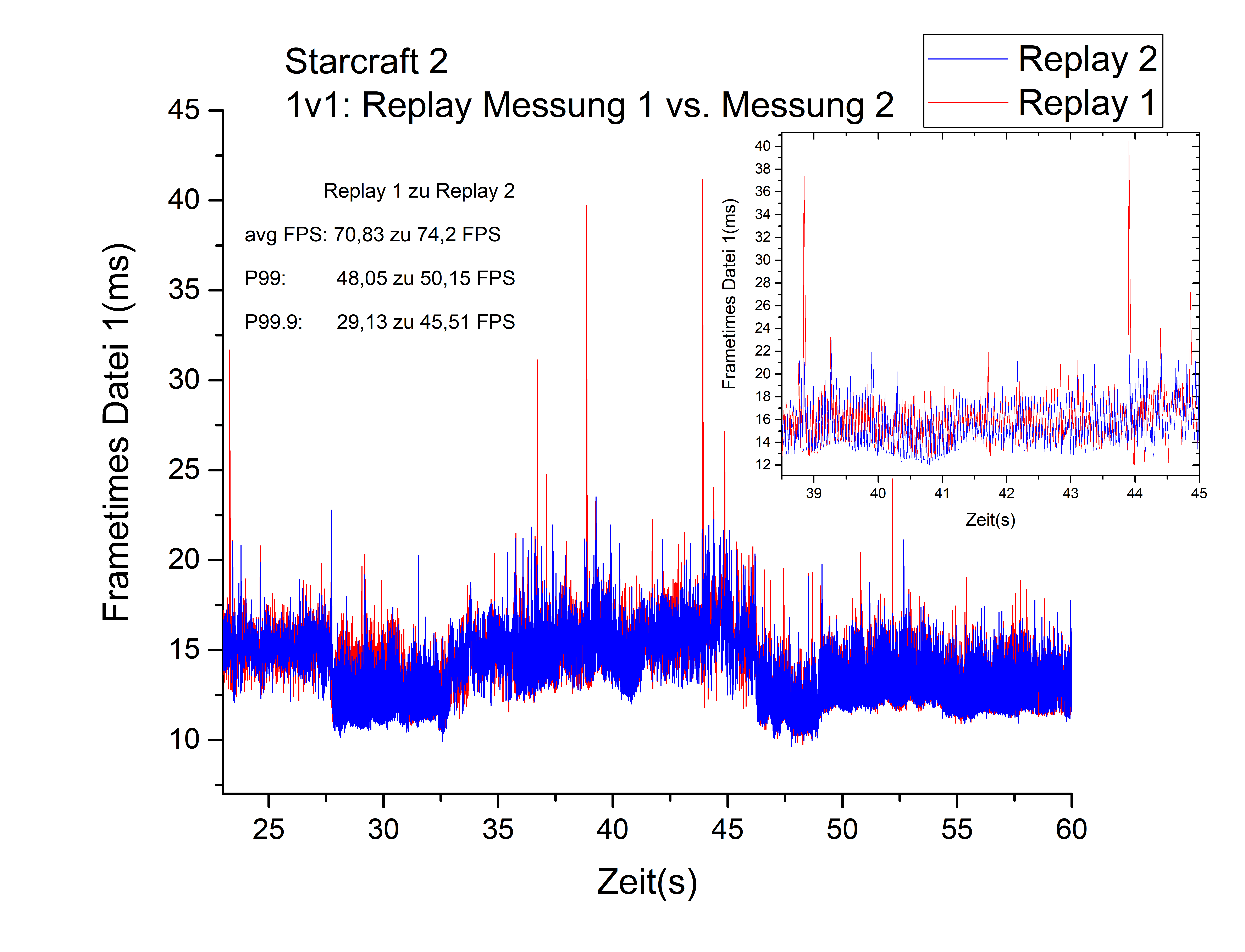

Anzahl der Messungen:
Das ich es für nötig halte mehrere Messungen je Sequenz zu machen habe ich bereits bei der Diskussion über die Benchmarkszenen deutlich gemacht.
So zerstören z.B. Nachladeruckler die Reproduzierbarkeit der ersten Messung in einigen Spielen.
Weshalb man diese schonmal aussortieren kann oder nicht in den Durchschnitt einfließen lassen sollte.
Dann sollte man immer über mindestens drei Messungen mitteln. Gerade die Zahl und Stärke von Ausreißern ist sonst nicht zuverlässig abschätzbar. Aber auch für avg FPS ist es wichtig, denn nur so sieht man, wenn einzelne Messungen misslungen sind.

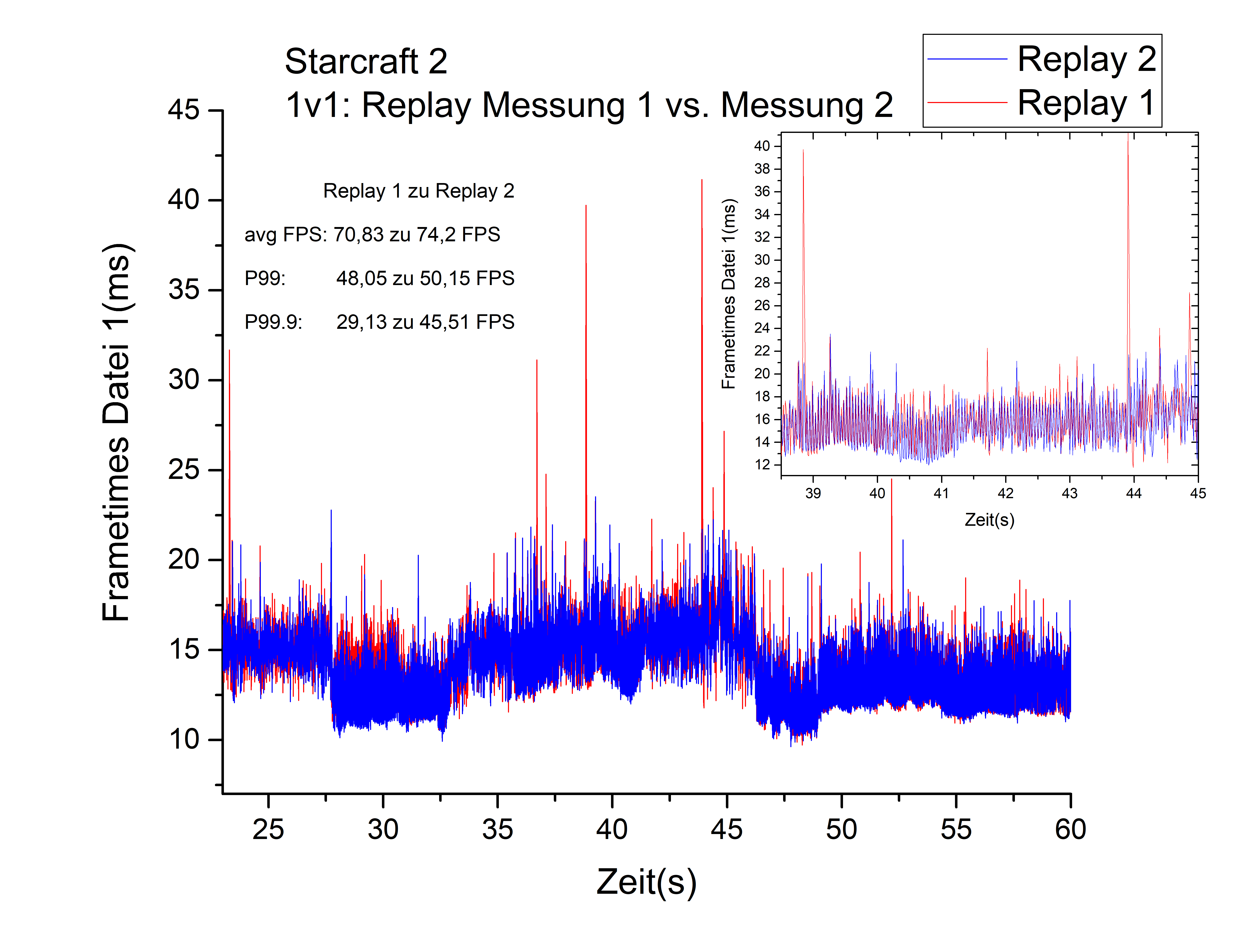

Gerade in CPU Tests, spielen Hintergrundprozesse(meist von Windows) eine große Rolle.
Sucht Windows nach Updates, indiziert eine Festplatte, oder macht sonstwas, dann hat das teils deutliche Einflüsse und sollte nicht der getesteten Hardware angelastet werden.

Man braucht ein Programm zum aufnehmen der Framezeiten und gut definierte Start- und Endzeitpunkte.
Ich nutze dafür Fraps, weil es sehr schlicht gehalten ist und selbst keinen Einfluss auf die Leistung hat.
Ich speichere vor allem die Frametimes und habe mir einen Hotkey eingerichtet.
Je nach Spiel starte und beende ich damit die Messung oder ich stelle eine Zeit ein und starte nur manuell.
Eine feste Zeit ist gerade für integrierte Benchmarks angenehm. In anderen Fällen ist das aber schlecht möglich, weil ich einen festen Satz an Aktivitäten abarbeiten möchte und wenn ich dafür eine Sekunde länger oder kürzer brauche, will ich nicht von der festen Zeit abgewürgt werden oder tatenlos auf das Ende der Messung warten.
In Starcraft 2 und Heroes of the Storm gibt es noch die Besonderheit, dass die ingame Sekunden keinen echten Sekunden entsprechen. Hier sollte man sich fest an den ingame Timer oder die voreingestellte Fraps Benchmarkzeit halten und nicht wechseln.

Finden und optimieren einer Spielszene:
Entscheidet man sich für eine nachgespielte Szene, wird es besonders kompliziert.
Für einen CPU Test, empfehle ich eine on-screen-display Einblendung mit mindestens VRam und GPU/CPU Auslastung mitlaufen zu lassen(FPS sowieso und ebenfalls noch einen Frametimegraph) und erstmal eine Weile verschiedene Situationen zu beobachten.
Viele NPCs, viele kämpfende Einheiten, viele Physikeffekte usw. sind in der Regel Dinge die man sucht um eine CPU intensive Szene zu finden. Hier hilft es auch weniger Kerne und weniger CPU Takt zu verwenden, so sieht man eher Unterschiede.
Hat man solche Szenen gefunden, muss herausgefunden werden ob eine Reproduzierbarkeit gegeben ist.
Das heißt einige Male messen und sehen ob es brauchbar ist.
Wenn nein, kann man versuchen die Durchführung durch den Tester zu verbessern.
Mit besser definierten Abläufen, weniger Eingaben oder anderen Verbesserungen.
Eventuell muss die Messzeit erhöht werden um die Schwankungen auszugleichen.
Oder es muss eingesehen werden, dass die Szene nicht geeignet ist und nach anderen Möglichkeiten gesucht werden.
In einigen Spielen ging das so weit, dass ich nur feste Kamerapositionen benutzt habe(Prison Architect und City Skylines).
In anderen Spielen habe ich die Testzeit verlängert(Witcher 3, Witcher 2, AC3).
Gerade in open-world-Spielen kann das Nachladen von Gebieten und automatische Speicherpunkte die Messung stören.
Für einen festen Platz in einem Testparcour sicherlich ungeeignet, aber als Spezialbetrachtung in einem Spiele-Technikcheck durchaus interessant. So habe ich bei Ghost Recon Wildlands(nur kurz an einem Gratiswochenende mit meiner RX Vega angetestet), feststellen können, das ich die Texturen von Ultra bis runter auf Mittel stellen muss um zuverlässig Nachladeruckler beim Autofahren zu vermeiden. Was schade ist, wenn bei Ultra Texturen der VRam kaum halb gefüllt ist und die besseren Texturen sonst keine Mehrleistung fordern.
