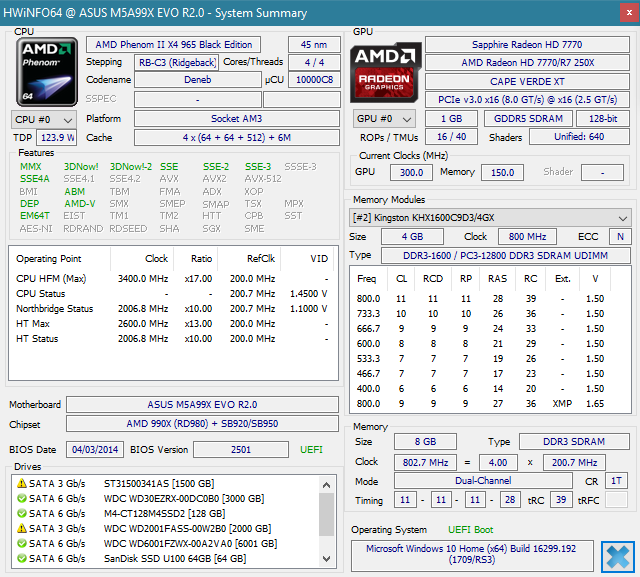

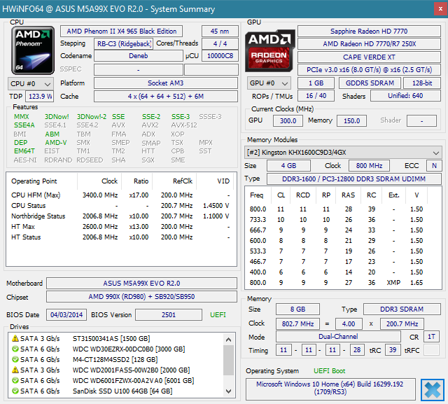

Sorry
Reicht das?
Nicht wirklich. Vollständige Hardwareangaben bestehen aus ALLEN Komponenten einschließlich dem Netzteil und das kann nicht alles per Software ausgelesen werden.
Das musst du noch nachliefern.

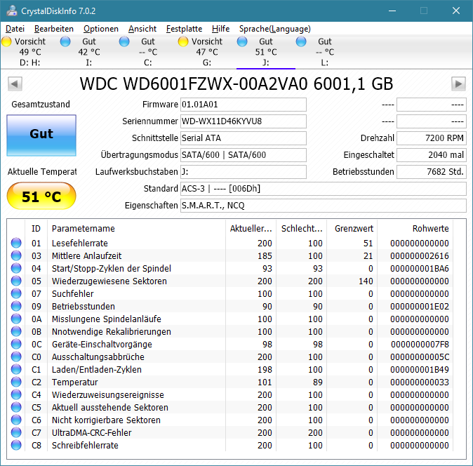

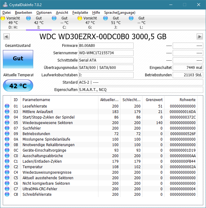

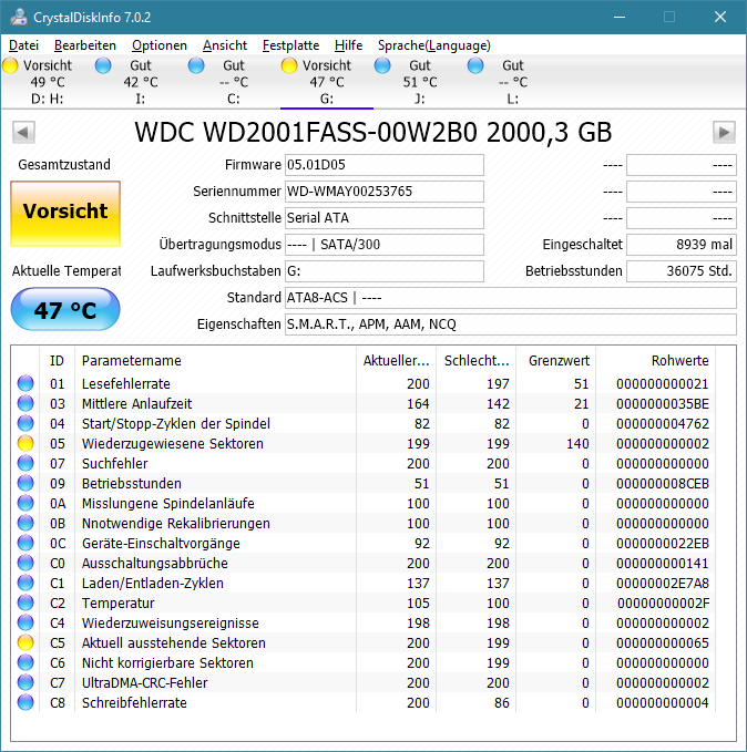

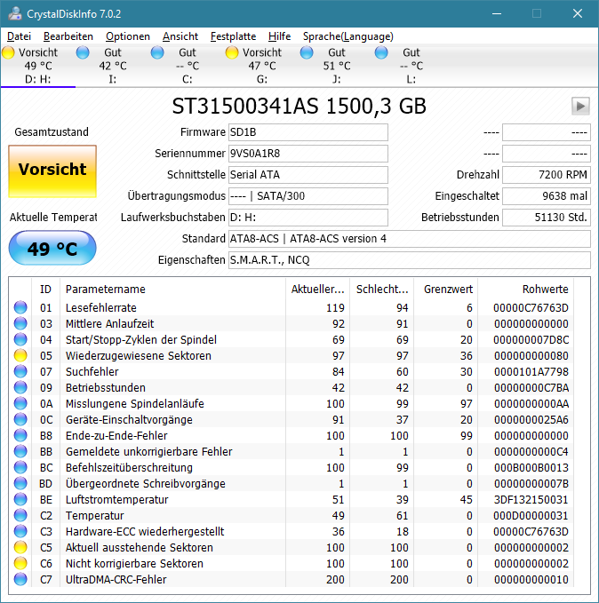

Unabhängig davon: Deine Festplatten scheinen 2 Stück nicht in Ordnung zu sein. Nutz mal Crystal Disk info und lad screenshots davon hoch von jeder Platte, wo man alle Infos sieht.

Das mit den beiden Festplatten weiß ich, die sind 8-10 Jahre alt deswegen habe ich bereits Backups davon falls sie ausfallen sollten. Das zeigt mir CrystalDiskMark auch bereits seit ein paar Jahren an. Ich vermute diese aber aufgrund des angezeigten AMD-Treibers nicht als plötzliche Ursache.

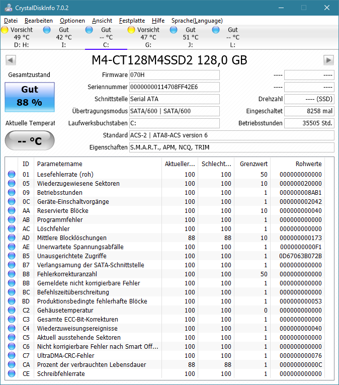

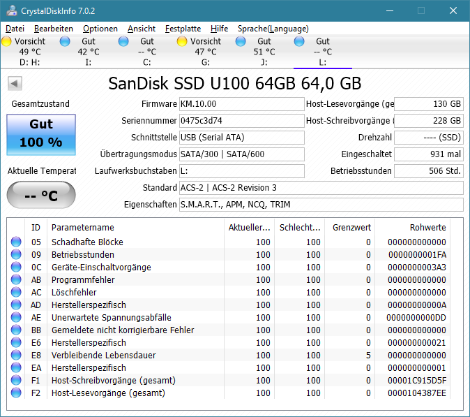

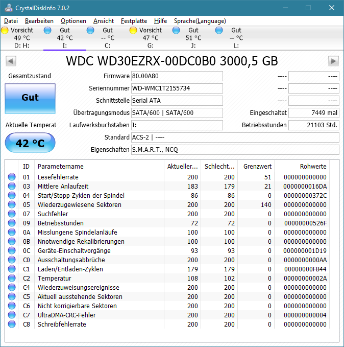

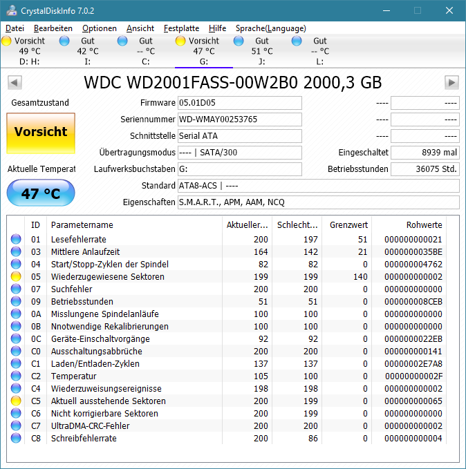

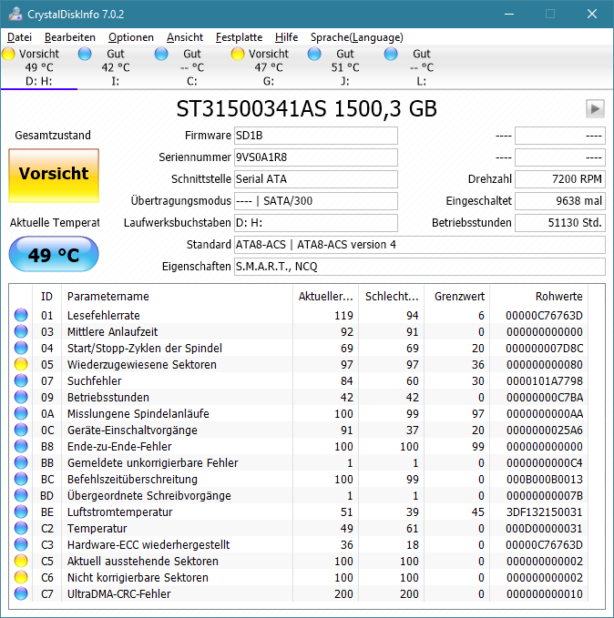

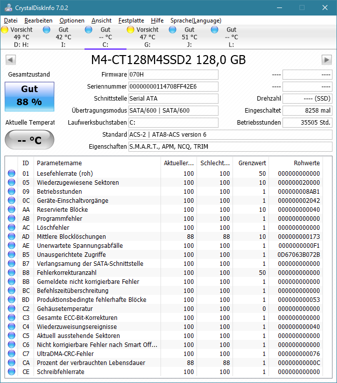

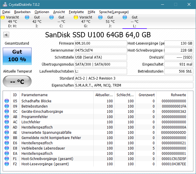

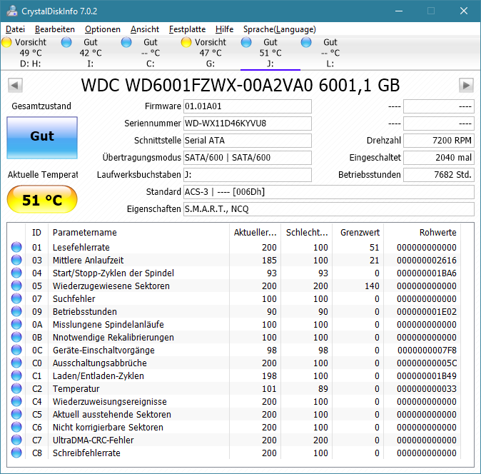

Zur Vollständigkeit hier trotzdem noch die Screenshots von CrystalDiskInfo. Info: Die 64GB-"SSD" ist eigentlich nur ein USB-Stick.

Dein C-Laufwerk ist das mit Windows und Treibern und Software, oder?
Die bisherige Betriebszeit ist ja enorm hoch. Würde ich nicht ausschließen, dass die langsam den Löffel abgibt. Wenn der Controller spinnt, kann Smart das nicht erkennen. Die fehlende Temperaturanzeige ist auch komisch
Ja die (Laufwerk C) Sytemplatte ist seit Januar 2012 drin deshalb auch die hohe Betriebszeit, vielleicht sollte ich die doch mal austauschen. Bisher machte sie halt keine Probleme.
Die Temperatur wurde bei der noch nie angezeigt. Ich denke die kann das einfach nicht.
Für ein Festplattenproblem würde auch das sprechen, dass nur ein Minidump angelegt wurde. Eigentlich gibts für jeden Bluescreen ein solches Speicherabbild. Wenn die Festplatte aussteigt, dann klappt das natürlich nicht.
(Festplatte hier äquivalent mit SSD)
Unter Systemsteuerung -> System -> Erweiterte Systemeinstellungen -> Erweitert -> Starten und Wiederherstellen -> Einstellungen
gibt es die Einstellung "Vorhandene Dateien überschreiben" die war angehakt, hab das mal rausgenommen. Vielleicht war deshalb immer nur ein Speicherabbild vorhanden.
Dann werd ich mir mal überlegen die SSD auszutauschen. Danke für euere Hilfe!
