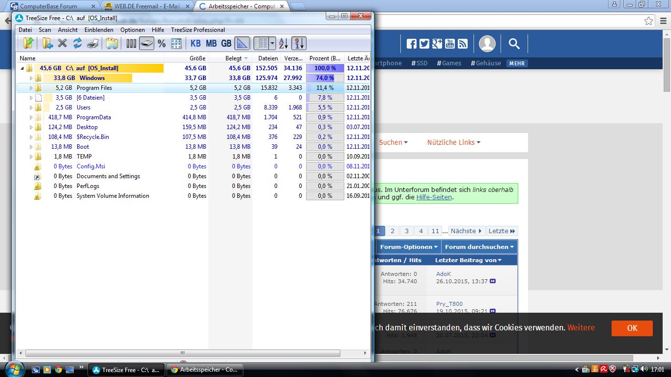

0 byte auf :C Frei. Sogut wie alles gelöscht. Nichts hilft.
- Ersteller Insis

Einfache Regel: Wenn du Sachen löschst, aber der Speicher wird nicht frei, wird irgendetwas den Speicher wieder belegen.

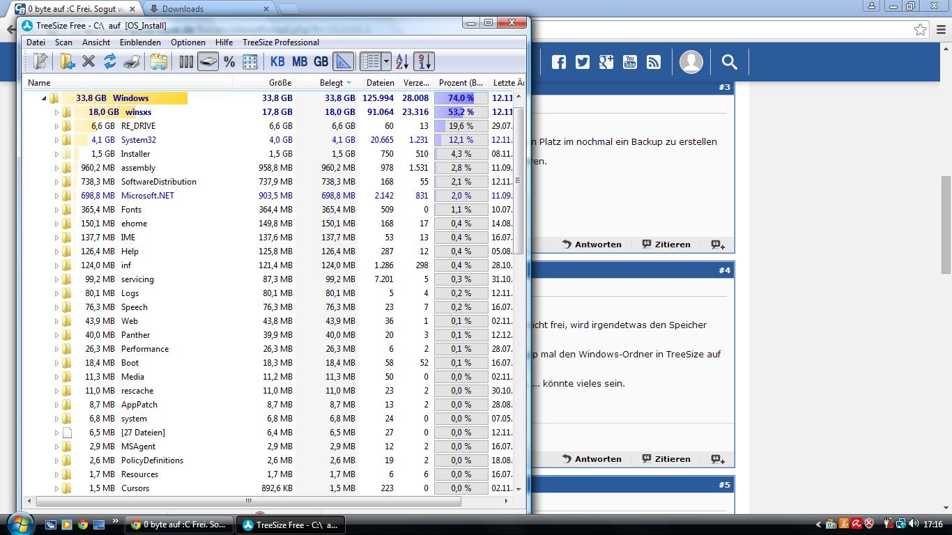

Gemäss Screenshot wird das im Windows-Ordner drin sein -> Klapp mal den Windows-Ordner in TreeSize auf und poste dann ein Screenshot.

C:\Windows\RE_DRIVE gehört zu MSI BurnRecovery. Da werden angeblich Backups angelegt. Wenn du diese nicht brauchst, kannst du den Ordner löschen.
Wenn das aber tatsächlich nur 6GB sind, hast du dich bei der Größe der Windows-Partition ordentlich verschätzt.
