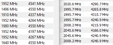

Update: Hier einmal die Messwerte bei meinem 2700X für Minimum und Maximum nach einigen Stunden, links HWMonitor 1.39.0, rechts HWiNFO 6.00-3620:
Bei HWiNFO sieht man maximal 4315,7 MHz. Das passt bei 99,8 MHz Basistakt (Spread Spectrum) zu einem Multiplikator von 43,25. Es gab also wohl kurz mal ein wenig XFR2. Ansonsten sind die Boost-Takte mit bis zu 4,3 GHz im zu erwartenden Rahmen. Das ist auch kein All-Core-Boost, sondern jeweils der Maximaltakt, wenn gerade mal dieser eine Kern den höchsten Single-Core-Boost genutzt hat.
Links werden wie versprochen von HWMonitor Maximaltakte von über 4,5 GHz gemeldet, was kompletter Quatsch ist. Diesen Takt kann man mit einem 2700X ohne BCLK-Overclocking gar nicht erreichen.
Ned Flanders
Fleet Admiral
- Aug. 2004
- 11.359
Danke! Da bleibt kein Zweifel!
