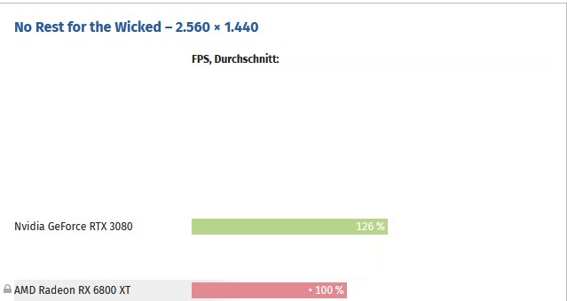

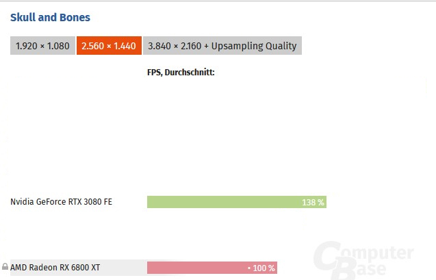

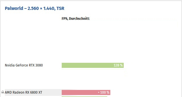

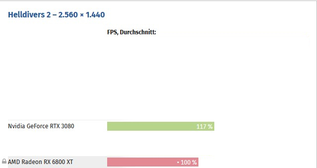

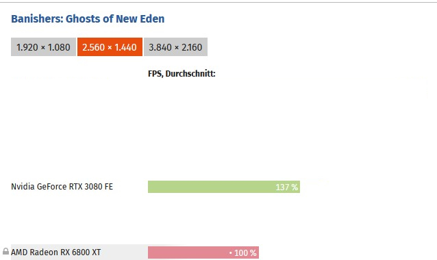

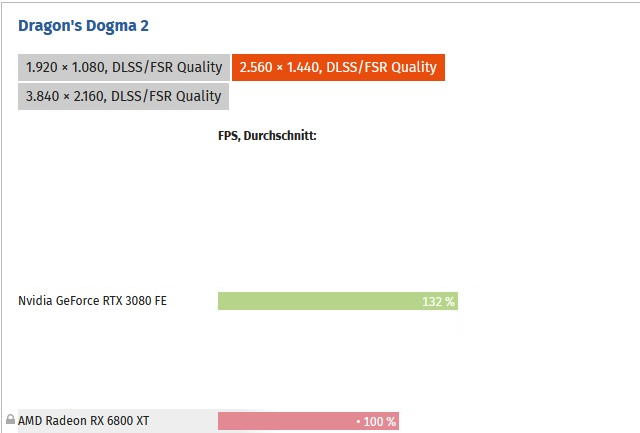

Wenn denn die Ergebnisse von RDNA2 so ausfallen wie CB festgestellt hat dann bildet der Benchmark schon einmal nicht die Realität ohne RT ab. Denn da ist eine RTX3080Ti sicher nicht um 26% vor einer RX6950XT. Eine RX6800XT liegt in der Realität ja auch mehr oder weniger auf einem Niveau mit der RTX3080.

Dieses Jahr hat es aber schon etliche male ziemlich mau ausgesehen....gleichauf sehe ich da nix.....der Unzensierte schrieb:Eine RX6800XT liegt in der Realität ja auch mehr oder weniger auf einem Niveau mit der RTX3080.
